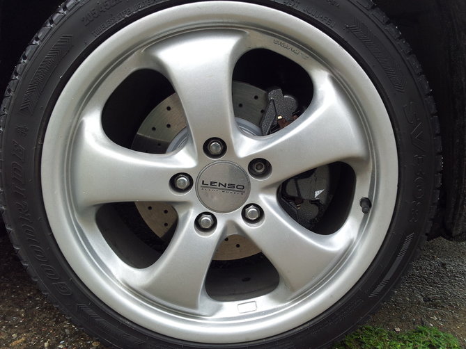

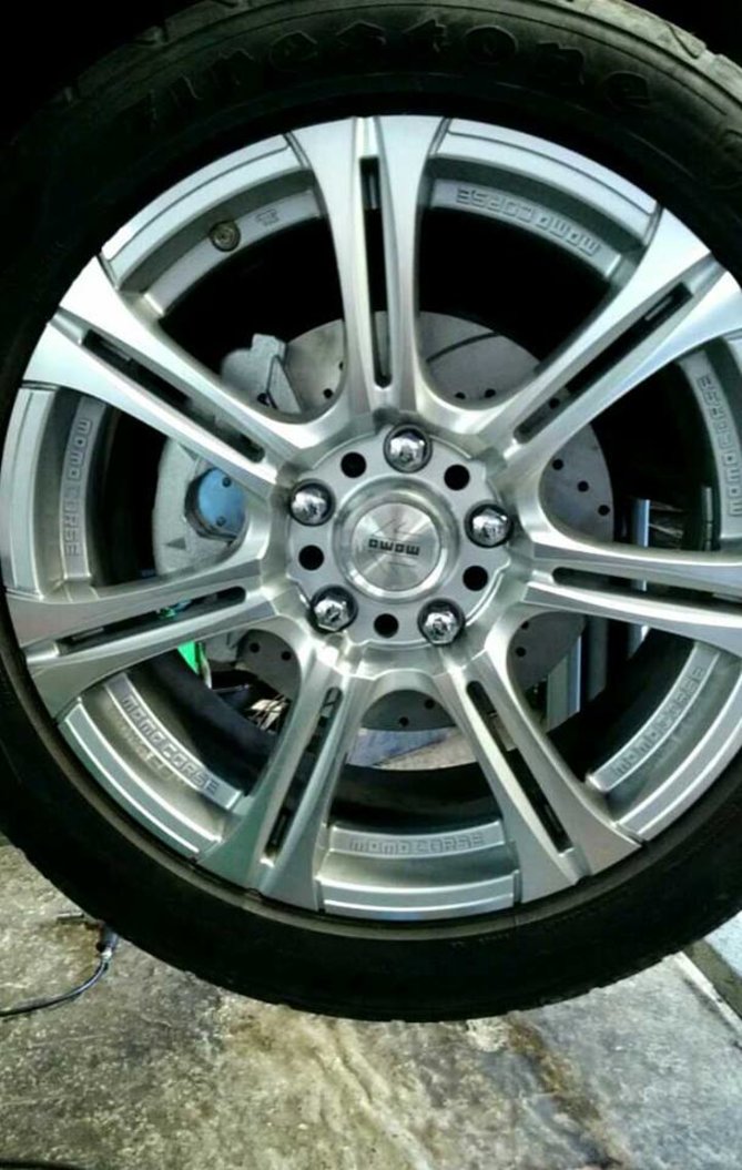

Postprzez widmo82 » 18 lis 2015, 14:33

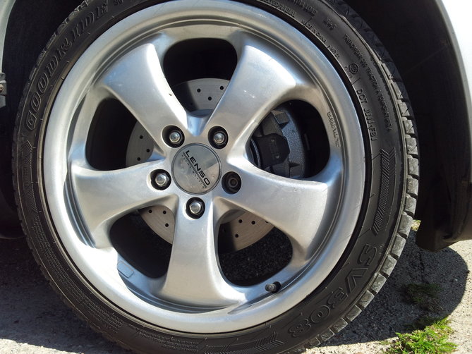

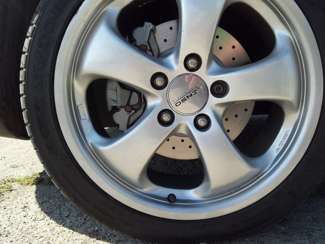

Ztobiłem zdjęcie na którym widac dwa wzory felg, które posiadam. Proszę raz jeszcze o pokolorowanie zacisków na srebrny i czerwony. Chyba, że ktoś jeszcze ma jakiś ciekawy typ na kolor...

Postprzez Mr_Bartek » 18 lis 2015, 15:44
Nie masz lepszego zdjęcia? Bo z tyłu jeszcze można malować, ale z przodu jest niestety ciemno jak w <dupa>.

Postprzez widmo82 » 22 lis 2015, 20:45
w tym zestawieniu tzn dwie rożne felgi – nie ;/

Postprzez bax » 28 lis 2015, 15:42
To daj foto na jednym komplecie felg. ;)

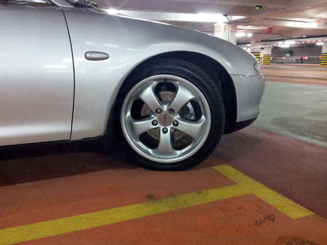

Postprzez Pyciek » 26 kwi 2016, 18:53
Posiadam Mazdę 323 C , zdjęcie poglądowe niżej:
Alufelgi są białe R15, planuje zmianę R16 OZ RACING również białe.
Wstępnie chciałem je pomalować pod kolor auta, zaciski jak i również bębny. Czy to będzie miało ręce i nogi :D chyba że ktoś ma pomysł na inny fajny kolor który będzie pasował do tej konfiguracji.

Postprzez Fred.X » 26 kwi 2016, 21:48
będzie za paskudnie :)

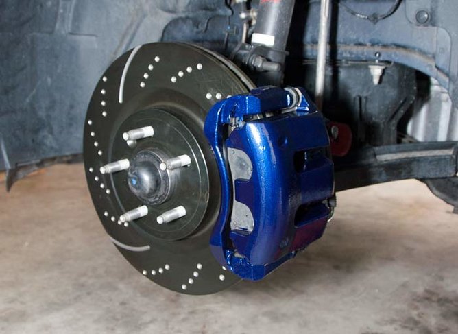

Postprzez risto77 » 9 maja 2016, 00:37
To może i ja coś wrzucę bo nie wszyscy widzieli. Malowanie proszkowe w kolor STARE SREBRO. Koszt piaskowania z lakierowaniem 100PLN/2szt

Postprzez Jaszczomp1313 » 12 maja 2016, 09:25
Hej, ja zrobilem Hamerajtem :) Srebrny połysk, kiedyś też robiłem i po roku było ok :) Trzeba dobrze oczyścić i odtłuścić. Moim zdaniem nie ma sensu przepłacać za super farby do zacisków bo to różnie z nimi bywa. Jedna mała puszka Hamerajta kosztuje 30 zł a można tym pomalować około 16 zacisków :) Jak już chcemy wydać trochę więcej kasy to najlepiej zrobić tak jak kolega risto77 powyżej (pełna profeska).

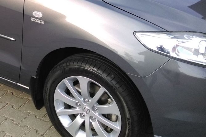

Cześć!
Jakiś czas już śmigam moim tatusiowozem. Chciałbym coś "spersonalizować" i pomalować zaciski.
Auto ma lakier szary metalik + srebrne Oem felgi:
M5
Przeglądając wątek i ofertę farb/lakierów, grafik myślę nad dwiema opcjami:
1. Hot Orange:
2. Niebieski metalik:
Co sądzicie o moich propozycjach? ;)
Zapewne będzie jeszcze kwestia wyszukania odpowiednich lakierów/farb (VHT, Foliatec, Hammmerite)
Może macie jakieś własne propozycje? <spoko>

Postprzez risto77 » 17 maja 2016, 22:11
Propozycja nr1 <spoko>

Postprzez rafał88 » 17 maja 2016, 22:52
risto77 napisał(a):Propozycja nr1 <spoko>
+1 <spoko>
