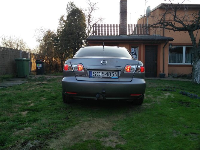

Postprzez Greg88 » 2 kwi 2016, 18:43
Greg88 napisał(a):Zamówione <spoko>
Edit:
Wszyscy chcą mieć A-SPEC, będę mieć i ja! <serduszka>
W końcu trochę pogody i mam :D

Postprzez Mr_Bartek » 2 kwi 2016, 18:45
Czy mi się wydaje czy świecą one obwodem 21W? Wydają się świecić mocniej od zewnętrznych.

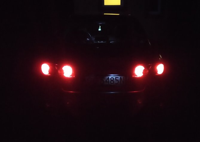

Postprzez Greg88 » 2 kwi 2016, 20:11
Taka akurat była "aura" ma dworze. Świecą tak jak powinny, kwestia ujęcia.
Zrobię jeszcze fotkę wieczorową porą dla porównania i co by nikt mnie nie zjadł na forum :)
Edit:
Poniżej zdjęcie nocą. Plus tego wszystkiego – zauważyłem że do wymiany led na tablicy :)
