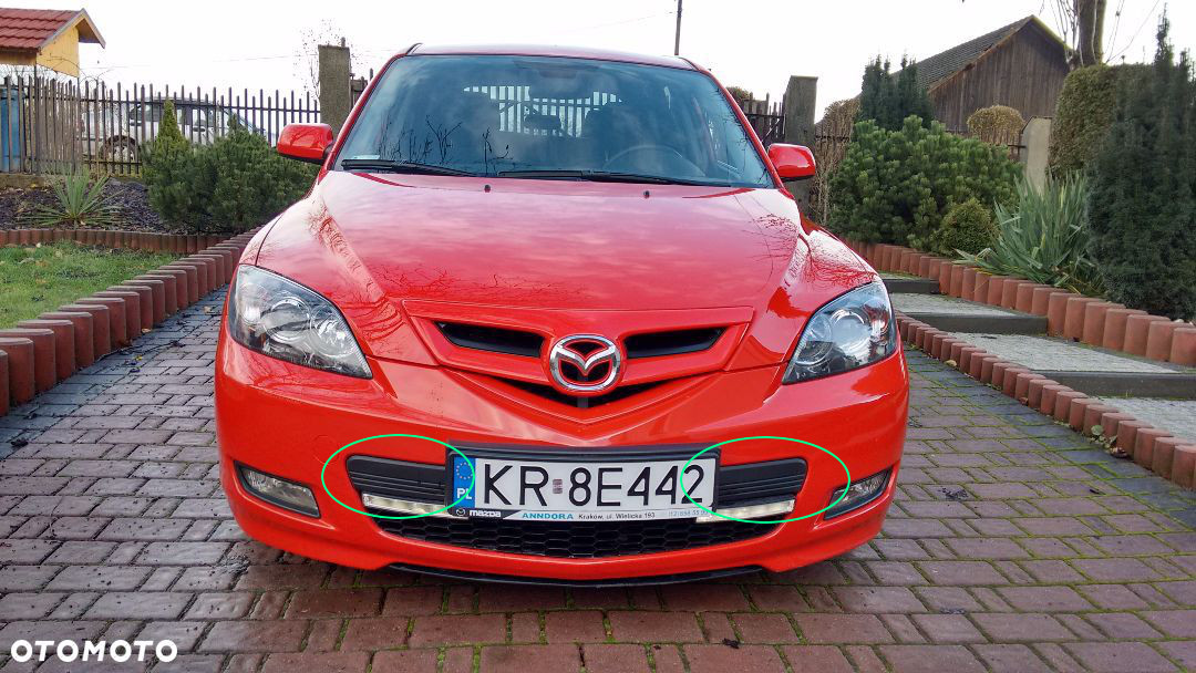

Postprzez Kludu » 3 lut 2016, 15:18
Cześć <rotfl>
Ktoś z was wie czy da się i jak można ściągnąć te "gumy/plastiki" z grilla na przednim zderzaku ? <glupek2>
I drugie pytanie, jak wygląda sprawa znaczka Mazdy na przednim grillu ? Da się go jakoś ściągnąć ? Jak tak to jak żeby nie połamać tam nic <diabełek> ?

Postprzez macvas » 11 lut 2016, 09:04
Gumę na zderzaku idzie zdjąć, ale jak dobrze kojarzę (ktoś już zgłębiał ten temat) to fabryczna dolna maskownica (siatka, grill jak zwał tak zwał) nie pokrywa całej tej wnęki i po zdjęciu gumy oraz uchwytu pod tablicę odsłonią Ci się tam gołe plastiki z otworami montażowymi. W tej kwestii jest sporo rzeźby i większość osób odpuszcza ten temat. Oczywiście jeśli masz gdzieś sprawdzonego magika od tworzyw sztucznych to Ci w to miejsce może dosztukować ładną siatkę.. nie podoba Ci się zderzak Kintaro :>
Znaczek/emblemat z grilla można ściągnąć. Demontujesz po podniesieniu maski. Siedzi na czterech bolcach, które są delikatnej konstrukcji, tak więc potrzebne wprawne rączki. Ja w swoim jeden ułamałem, ale na trzech też siedzi solidnie.

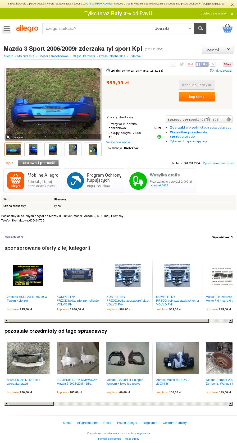

Postprzez expell » 1 mar 2016, 14:13
Z jakiej wersji jest ten zderzak? Nie umiem go wkomponować nigdzie. Obrysówki ma więc coś mnie skłania w stronę wersji amerykańskiej, sedan?
http://allegro.pl/mazda-3-sport-2006-20 ... 13354.html

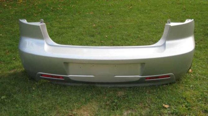

Postprzez macvas » 1 mar 2016, 14:40
amerykański Aero htb
tam na fotach białym markerem nawet jest opisane że wersja 5d ;)
Jest kilka cech charakterystycznych. Ja poznałem po krawędziach i otworach montażowych pod reflektory.
Generalnie sedany łatwo poznać, ale trudniej sklasyfikować bo (w odróżnieniu od hatchy, których mamy raptem kilka wersji) mają nieco kombinacji, zwłaszcza w wersji amerykańskiej np. przedlift Sedan w tej konfiguracji (GTA/Aero) zdaje się nie miał tego charakterystycznego powszechnie występującego w większości trójek wyprofilowania w "parapecie" na podłożenie ręki celem otwarcia klapy bagażnika oraz ma inaczej pociągnięty zarys imitacji dyfuzora, co pokazuje foto poniżej:

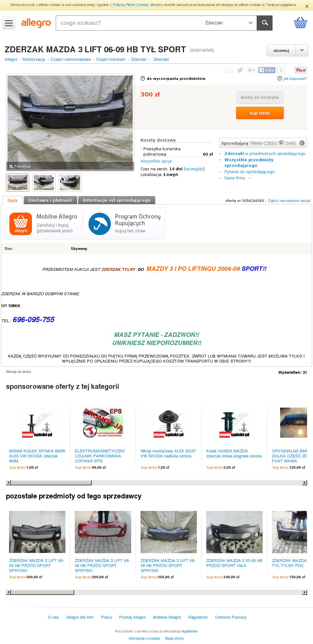

Postprzez Grzesiek1010 » 22 maja 2016, 11:46
Witam wszystkich :)
Panowie prace pomału idą do przodu pora na kolejne zmiany :)
Zderzak tył !
Mazda BK 2007
Czy ten zderzak będzie pasował ?
http://allegro.pl/zderzak-mazda-3-lift-06-09-hb-tyl-sport-i5056164565.html
Szukam zderzaka z miejscem na podwójny układ wydechowy który będzie również zmieniony

Postprzez Kludu » 23 maja 2016, 07:17
Nigdy nie widziałem trójki BK z podwójnym układem wydechowym :)

Postprzez expell » 23 maja 2016, 08:43
Z tego co ja się zdążyłem zorientować to zderzaki mps/kintaro po zdjęciu tej dolnej nakładki mają właśnie miejsce na dwa wydechy. Pozostaje kwestia znalezienia nakładki (takiej na dwa wydechy nie spotkałem jeszcze) lub wycięcia jej odpowiednio
Od: 11 sie 2015, 15:38
Posty: 329 (7/4)
Auto: Mazda 3 2.0 BK 2005
Postprzez Kludu » 23 maja 2016, 08:57
expell napisał(a):Z tego co ja się zdążyłem zorientować to zderzaki mps/kintaro po zdjęciu tej dolnej nakładki mają właśnie miejsce na dwa wydechy.
Aaa to o tym nie wiedziałem, zwracam honor <oczko>
expell napisał(a):Pozostaje kwestia znalezienia nakładki (takiej na dwa wydechy nie spotkałem jeszcze) lub wycięcia jej odpowiednio
Z tym że kolega chce chyba robić kompletnie nowy wydech, więc to nie będzie problem aby zrobić podwójny układ :) O ile tylko się pomieści :D
Grzesiek1010 napisał(a):będę zakładał kompletny tłumik z podwójnym wydechem
No to zrozumiałem, zdziwił mnie tylko widok zderzaka z miejscem na podwójny wydech – nie wiedziałem że takowy istnieje bo z tego co się orientowałem to trójki wszystkie miały pojedynczy wydech :D Więc się zastanawiałem skąd zderzak z podwójnym miejscem :) Ale może być tak jak mówi expell – z tą sciagana nakładka :P
Z drugiej strony, zawsze możesz wyciąć drugie miejsce na wydech w aktualnym zderzaku <diabełek>
Od: 29 gru 2015, 22:32
Posty: 86 (3/1)
Skąd: Cieszyn (Śląskie)
Auto: Mazda 3 (BK) 2008r. Silnik: 2.0 LF 150KM
Postprzez kuman1987r » 23 maja 2016, 15:25
jest jeden mały problem bo w miejscu gdzie powinna byc druga koncowka wydechu znajduje sie mocowanie na hak holowniczy jesli komus nie jest potezebny :D to moze go obicać i wstawic druga koncówkę wydechu :P
