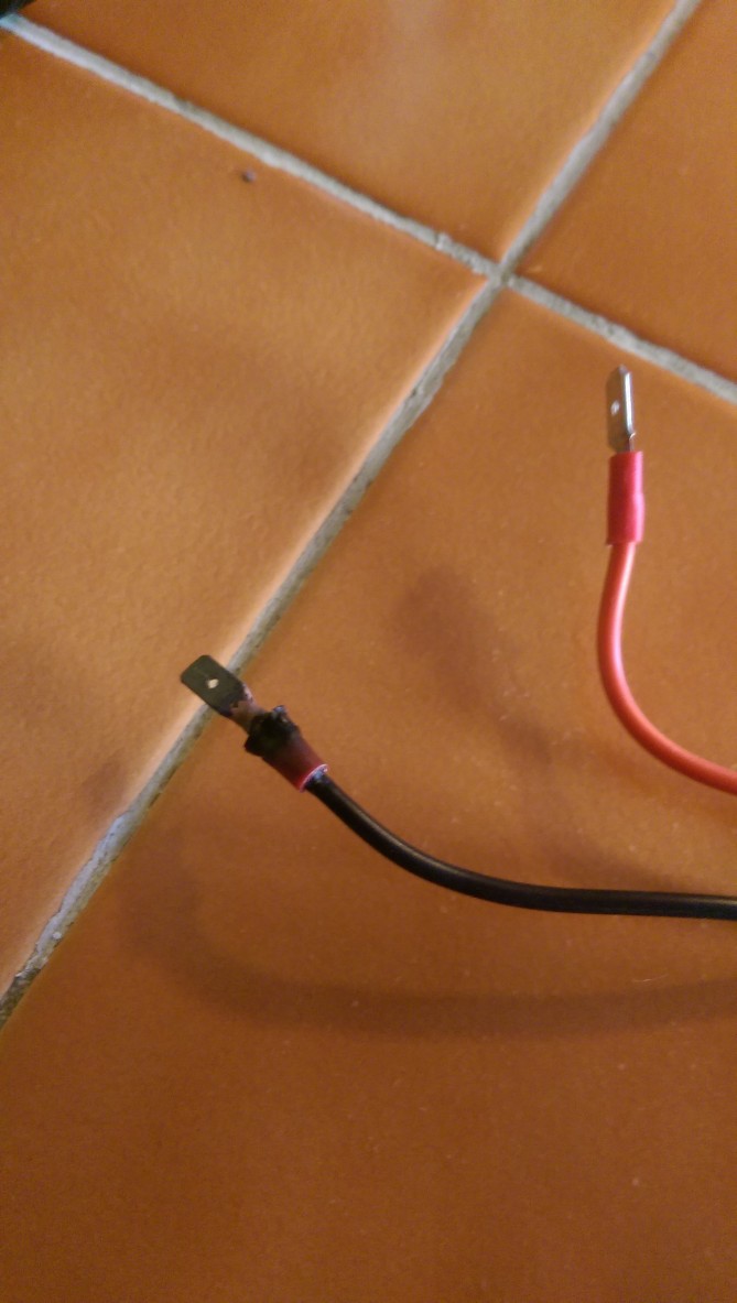

No więc dowiedziałem się co było problemem z moimi ksenonami. Ani żarnik, ani przetwornica a kable, które w jednym miejscu się przepaliły. Nie wiem z jakiego powodu, może słaba izolacja. Teraz zabezpieczyłem lepiej i mam nadzieję, że będzie bez problemu. :)

Postprzez Przemek323c » 3 lis 2014, 07:30
W chinczykach czesto sa kiepsko zarobione koncowki, stad mozliwe problemy.
