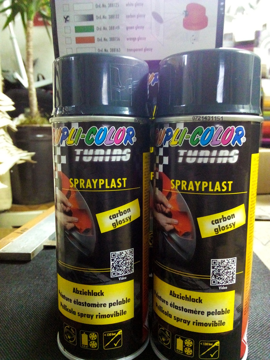

Postprzez Bejsu » 3 gru 2014, 21:01
Ja ostatnio eksperymentowałem ze specyfikiem Motip Dupli Color SPRAYPLAST czyli coś "ala plastidip" :) Muszę pochwalić ten produkt! Spełnił swoje zadanie wybrałem kolor "carbon" czyli grafit! :) Dosyć wydajny, łatwy w nakładaniu. Mi dwie puszki wystarczyły na 4 felgi 16'. Cena jest konkurencyjna w porównaniu z PlastiLakiem, z tym, że tam nie mają kolorów połyskowych w standardzie! :)
Ja pod tym Motipem się podpisuje! :) Efekty pracy poniżej zamieszczam! :P
