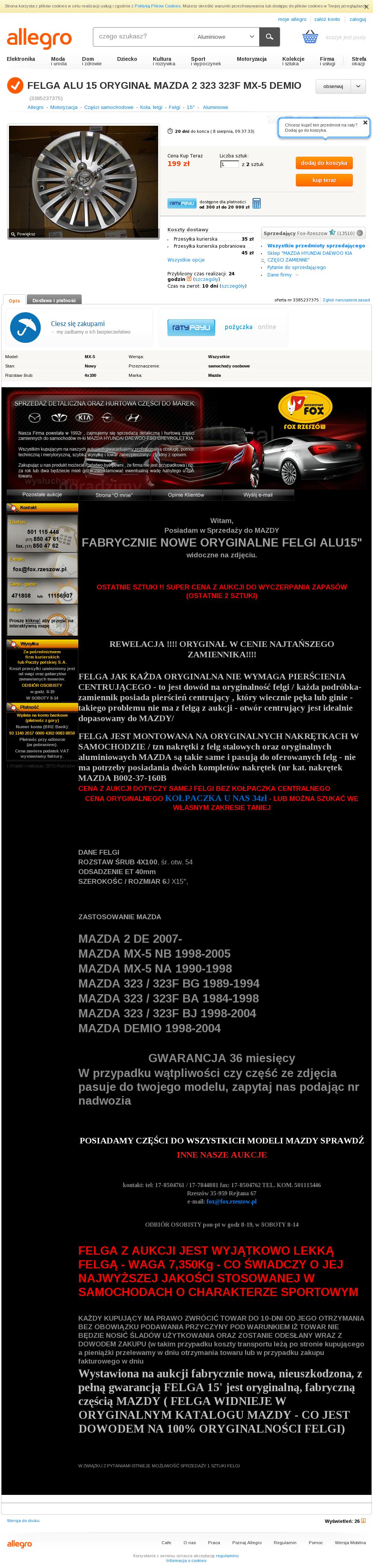

W Mazdzie 2 DE rozstaw śrub jest 4x108 a nie 4x100. Poza tym szerokość 7,5 będzie za duża, bo trzeba by było założyć opony o szer. ok 215. Popatrz zresztą na tą tabelę: http://www.felgi-opony.com/Aktualnosci/Szerokosc_opony__a_szerokosc_felgi_,3,32,15.html
Ja do swojej dwójki kupiłem takie felgi:
http://allegro.pl/felga-alu-15-oryginal-mazda-2-323-323f-mx-5-demio-i3385237375.html, które pasują idealnie do opon o szer. 185 (moim zdaniem optymalnych do tego samochodu).
http://allegro.pl/felga-alu-15-oryginal-mazda-2-323-323f-mx-5-demio-i3385237375.html, które pasują idealnie do opon o szer. 185 (moim zdaniem optymalnych do tego samochodu).Czemu każdy ogłasza, że do DE jest 4x100? Takie podejdą 6,5Jx16H2 ET50 4x100 OTWÓR CENTR. 54MM?
