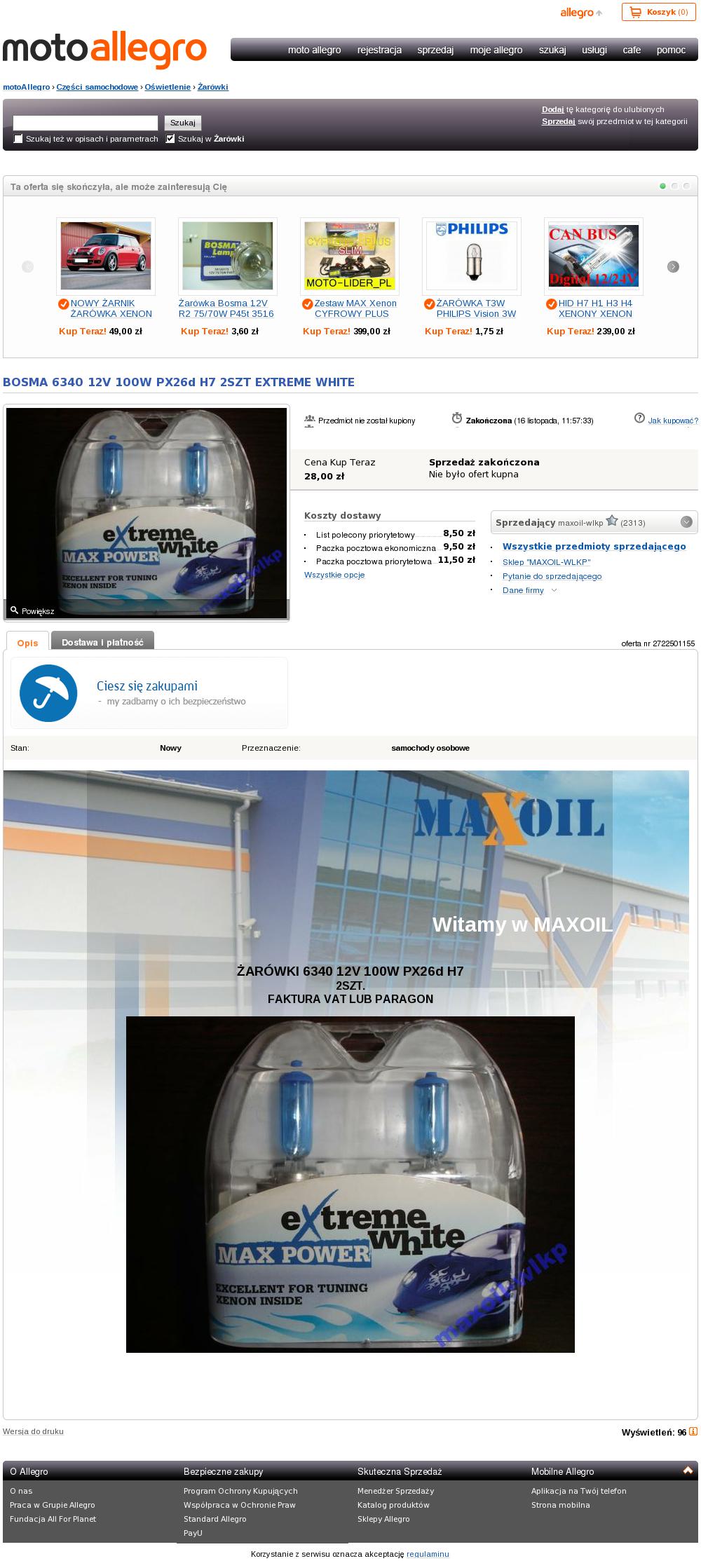

Nom i moje żaróweczki sie spaliły
druga tydzień po pierwszej, ale wytrzymały z 7 000 km
Poluje na nowe i chyba teraz
http://moto.allegro.pl/bosma-6340-12v-1 ... 01155.html

Przeczytaj cały wątek to się dowiesz
a jak masz 100zł żeby wydać na 1 żarówke h7 firmy BOSCH OSRAM czy PHILIPS to kupuj, ja nie zamieżam
homologacje przeważnie wszystkie już mają, nawet te najtańsze, a Bosma nie należy do złej firmy. Ku twojemu zdziwieniu żarówki ala ksenonowe z Carefur wypadły w tescie autoświat całkiem nieźle pod względem oświetlenia i barwy

Bosma nie ma homologacji to po raz. Po 2 ja mam Philipsy i żarówka nie kosztowała 100 zł za sztuke. Zasadniczo to zapłąciłem niecałe 80 zł za dwie no ale jak lubisz kupować badziewie i wspierac firmy robiące badziewie u chinczykow to kupuj. Tylko potem nie placz jak te 100 watowe pseudo zaroweczki zmatowią klosz albo szybko się przepalą.

Ale fakt faktem, żarówek 100W nie polecam, bo może być z tego więcej szkody niż pożytku
