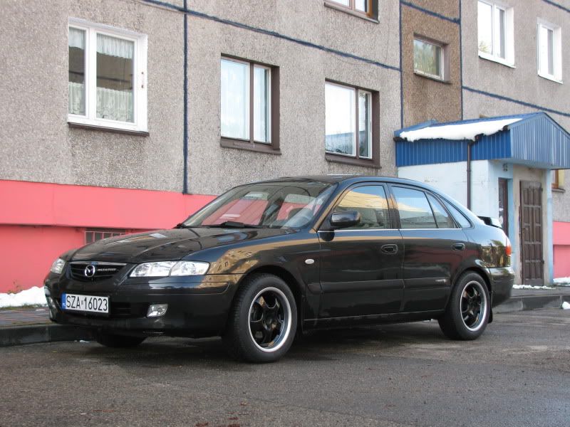

moje felgi po wlasnorecznej renowacji (byly wczesniejcale srebrne i strasznie podrapane na rantach, baba jezdzila po kraweznikach). sa to zimowki wiec szkoda mi bylo kasy tak jak Tobie na proszkowe malowanie. na zwykłe malowanie u lakiernika szkoda kasy. bo stracisz ladne pare stowek a takie malowanie i tak i tak zostanie podrapane podczas zakladania opon, kol
