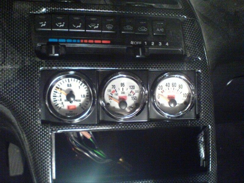

narazie zrobione jest mocowanie kompresora , intercoolera , przygotowany dystans pod filtr oleju , zamontowane niezbędne wskażniki i kupa gratów została rozmontowana

Postprzez mx6sc » 18 maja 2007, 00:25
a to fotki (mam nadzieje)
miało to być mało widoczne (niby serja) ale co tam
a tak było zanim zaczołem dłubać i testować

Pozwolilem sobie wkleic twoje zdjecia na forum, tak bedzie wygodniej :)
