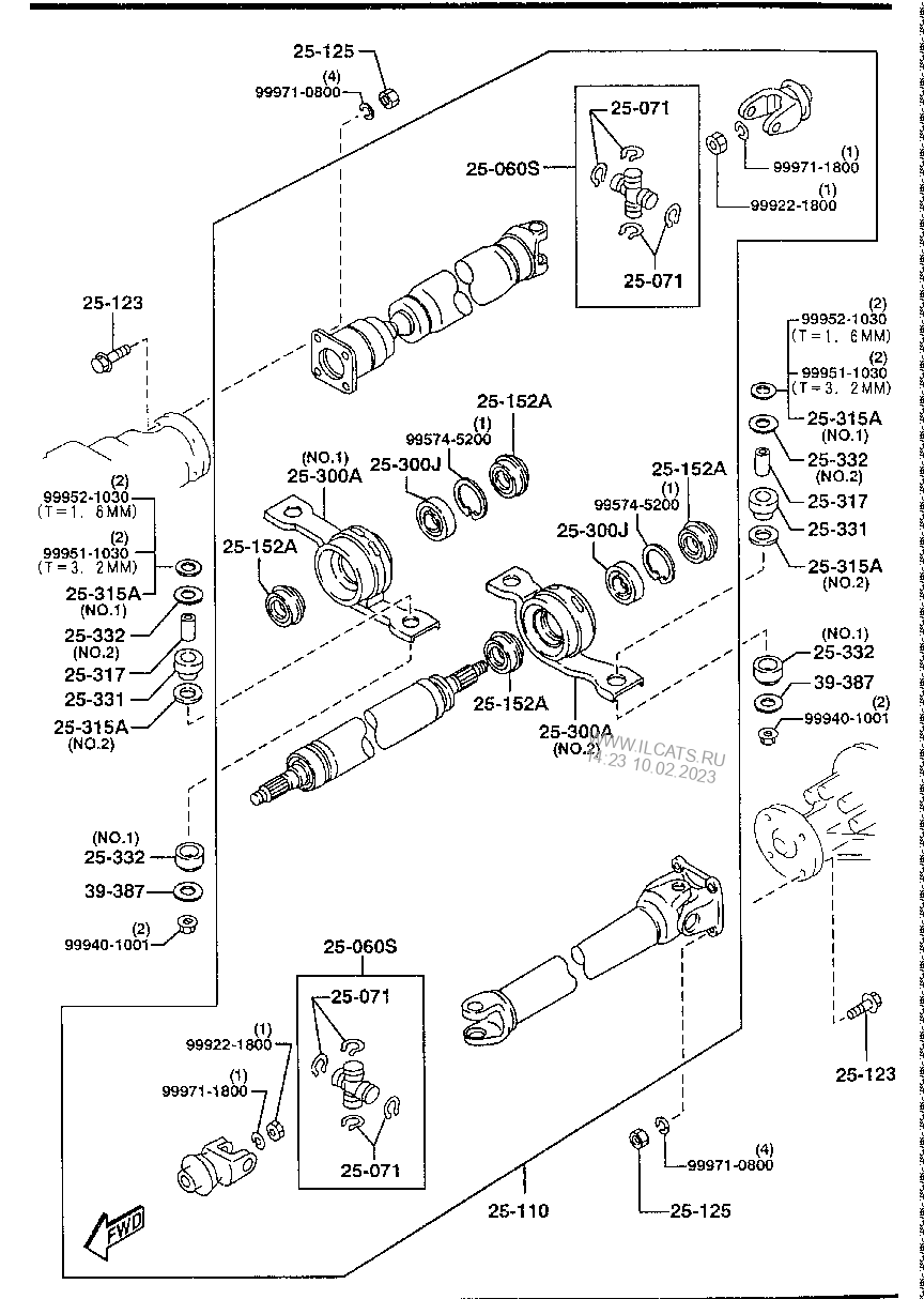

Anyway. W kwestii nieładowania kasy w starą technologię. Czy to prawda, że była opcja nivomatów na tył do tego modelu? I drugie pytanie, jeszcze z dziwniejszej bajki – wiem że jdm modele miały opcjonalne awd, ale czy w tym dokładnie roczniku? Czy to jest do ściągnięcia z japonii na przykład? Wiem, że to trochę bez sensu, ale koncepcja samochodu bez nadmiernej ilości elektroniki i zbudowanego po to, żeby długo jeździć, całkiem do mnie przemawia. Mazda robi dziesiątki tysięcy kilometrów po europie, między polską a hiszpanią i w miesiącach letnich jako 'wannabe camper'. Teraz chcielibyśmy kupić przyczepę campingową. Jakieś 30 – 40k mogę w ten samochód zainwestować, więcej to faktycznie średnio mi się opłaca. Ale zakładam że w tej kwocie jakieś mody dało by się zrobić, o ile to technicznie wykonalne.
Dopisano 10 lut 2023, 12:32:
No więc wał znalazłem używany za 650$, faktycznie były wersje awd, wszystko jest w katalogach :)
