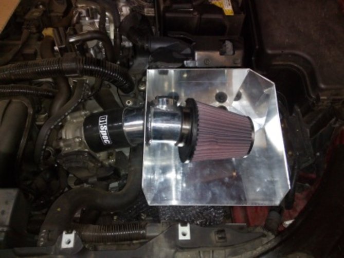

Postprzez Kliszek M3 » 8 lut 2017, 23:55
jesteśmy prawie na półmetku prac :) stożek K&N + obudowa odizolowana od komory silnika + doprowadzenie powietrza :)

Postprzez Mateo_RX » 9 lut 2017, 16:25
Jest pięknie :) Kawał dobrej roboty. Nagraj filmik jak chodzi.
