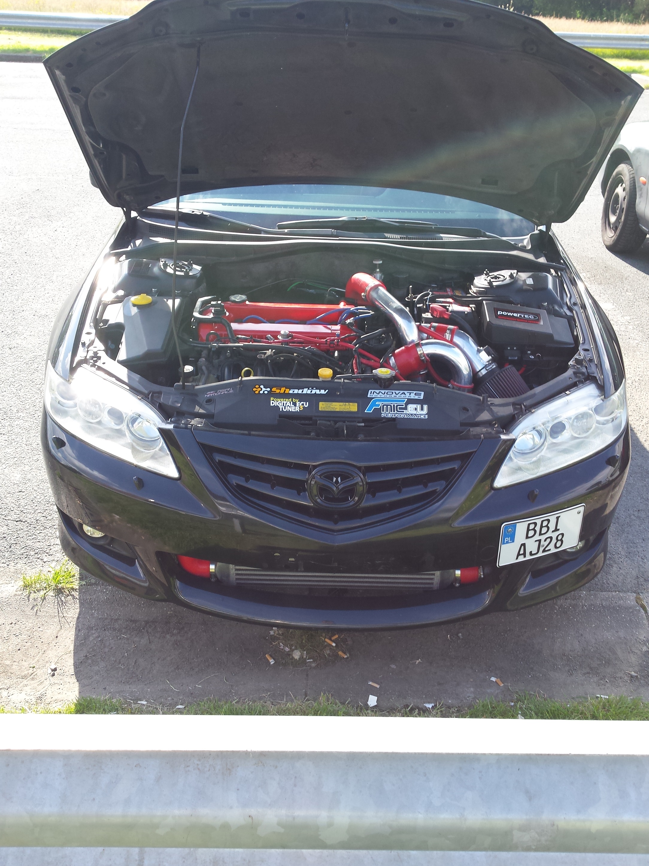

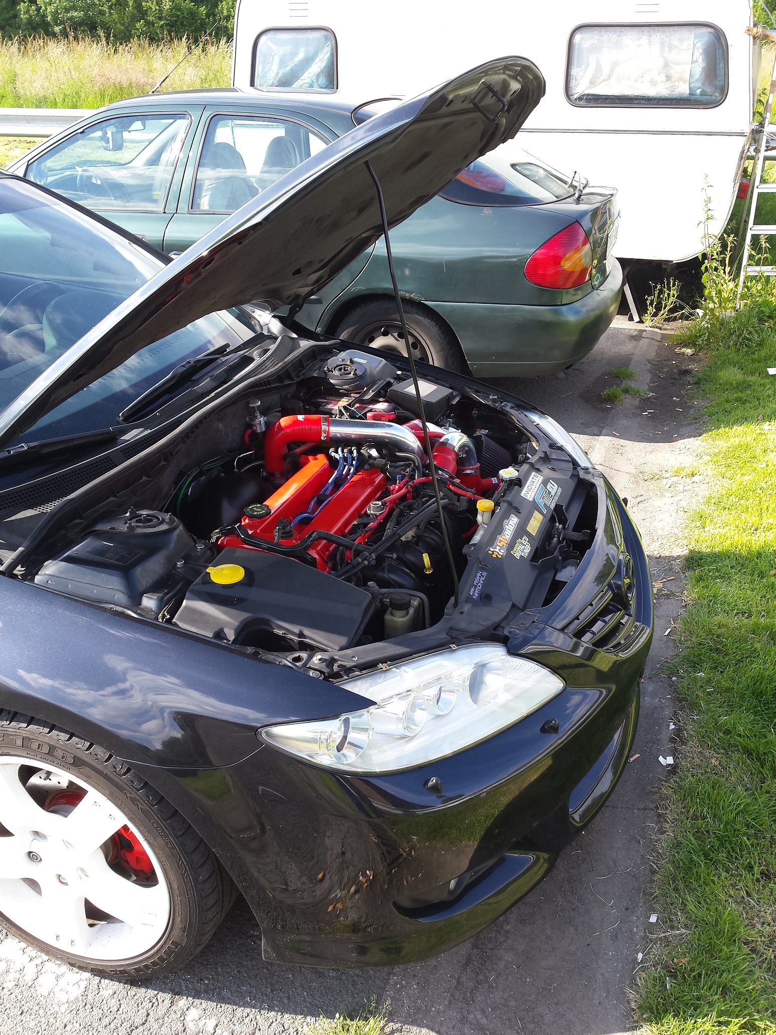

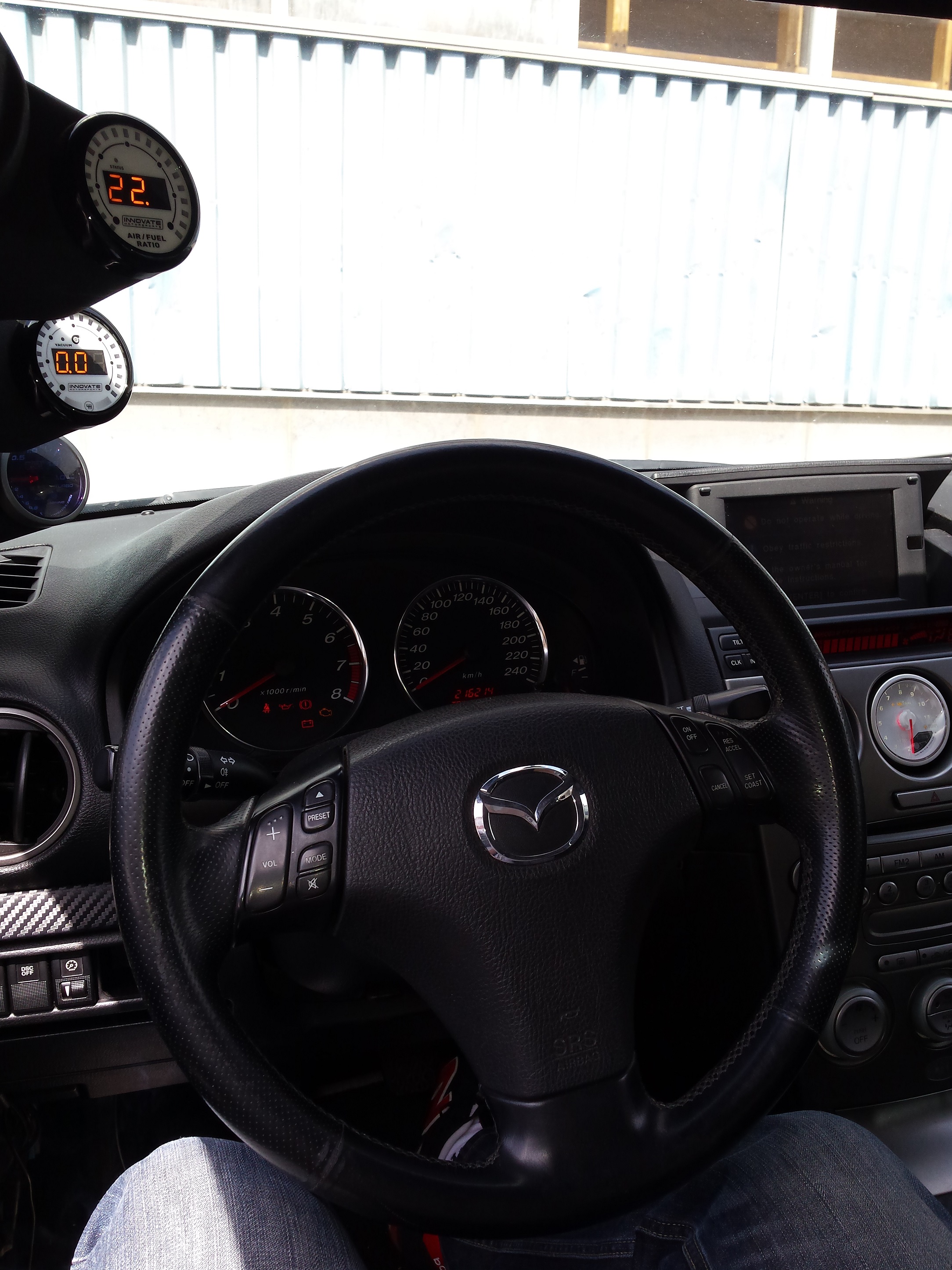

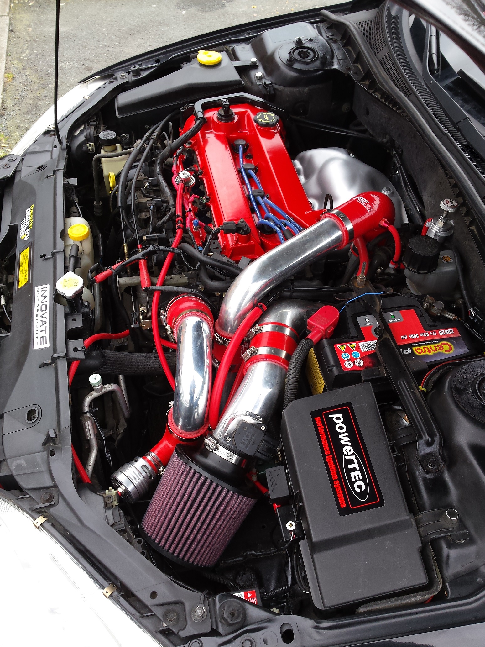

takie tam przyspieszenie z telefonem w reku . 3bieg porazka.....ale poglad ogolnie jest....<glupek2> Projekt 2.3 N/A + turbo. Silnik "bioracy" olej nie bierze ani grama :P nawet po 100koniach plus. Strojenie wlasne det3. Hamownia po zakuciu i 1.5 bara boostu :D Narazie delikatnie 0.65 bara.

Postprzez piwo » 22 mar 2015, 21:10
fajne tylko szkoda ze filmik z predkosciami do 100km/h gdzie nawet 50konne auto potrafi gubic trakcje zwlaszcza w zimne dni. mzoe taki sam filmik z predkosciami 100-200? cos mozna by wtedy wywnioskowac, albo chociaz przyjazd na zlot w czaplinku i zmierzenie sie na cwiartke z innymi w kategorii.

Postprzez maras_66 » 22 mar 2015, 23:43
Tutaj gdzie jestem sa akurat cieple dni :D No tak przy dobrej gumie 225 zgubilem trakcje przy 45kmh ;P Na trojce tez sie zdaza....czesto.Wcale nie twierdze ze to szybkie auto ale poprawa wzgledem nie jadacej serii jest ;) Cos tam postaram sie nagrac na autostradzie <glupek2> Moj post jest tu tylko po to zeby ludzie sie nie bali i zeby ich zachecic do modyfikacji bo to bardzo cieszy....... :D Do czaplinka daleko chociaz znam te okolice dobrze :)

jaki koszt tej zabawy?
Od: 10 cze 2012, 17:04
Postprzez maras_66 » 24 mar 2015, 22:29
Matthies :
K04 z mps 500euro
Downpipe ebay 750zl
Wydechy Sebring 1000euro (ale to dodatek)
wydech 3"-2.5"-2.25" rury 300zl
Wtryski bosch 440cc z usa 700zl
Intercooler, rury alu, zlaczki, mbc, bov 2000zl
Kolektor mps allegro 180zl
Uszczelki przewody turbo allegro ebay ok 800zl
Wastegate kinguawa turbo 700zl
Filtr, dolot aem (przerobiony z cai) 1000zl
Det3 map sensor 650zl
Iat 60zl(na orginalnym i det3 wariowaly wskazania)
Zegary innovate 1500zl
Troche kombinowania ze splywem turbo 50euro.
Nowy olej, plyny .... Z tym ze robilem wszystko sam.....Strojenie rowniez.Nowe sprzeglo ale to sie nie wlicza do turbo. Swiece denso it22 50zl szt. Kable 150zl
plus musisz dodac troche na drobne rzeczy....Pewnie o czyms zapomnialem ale jakby ktos chcial wiedziec dokladnie to piszcie....
A jezeli temat zly to prosze o zamkniecie....nie obraze sie:) bo nie wiem co mam poprawic :)

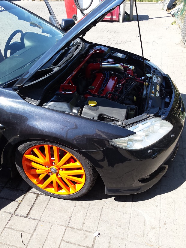

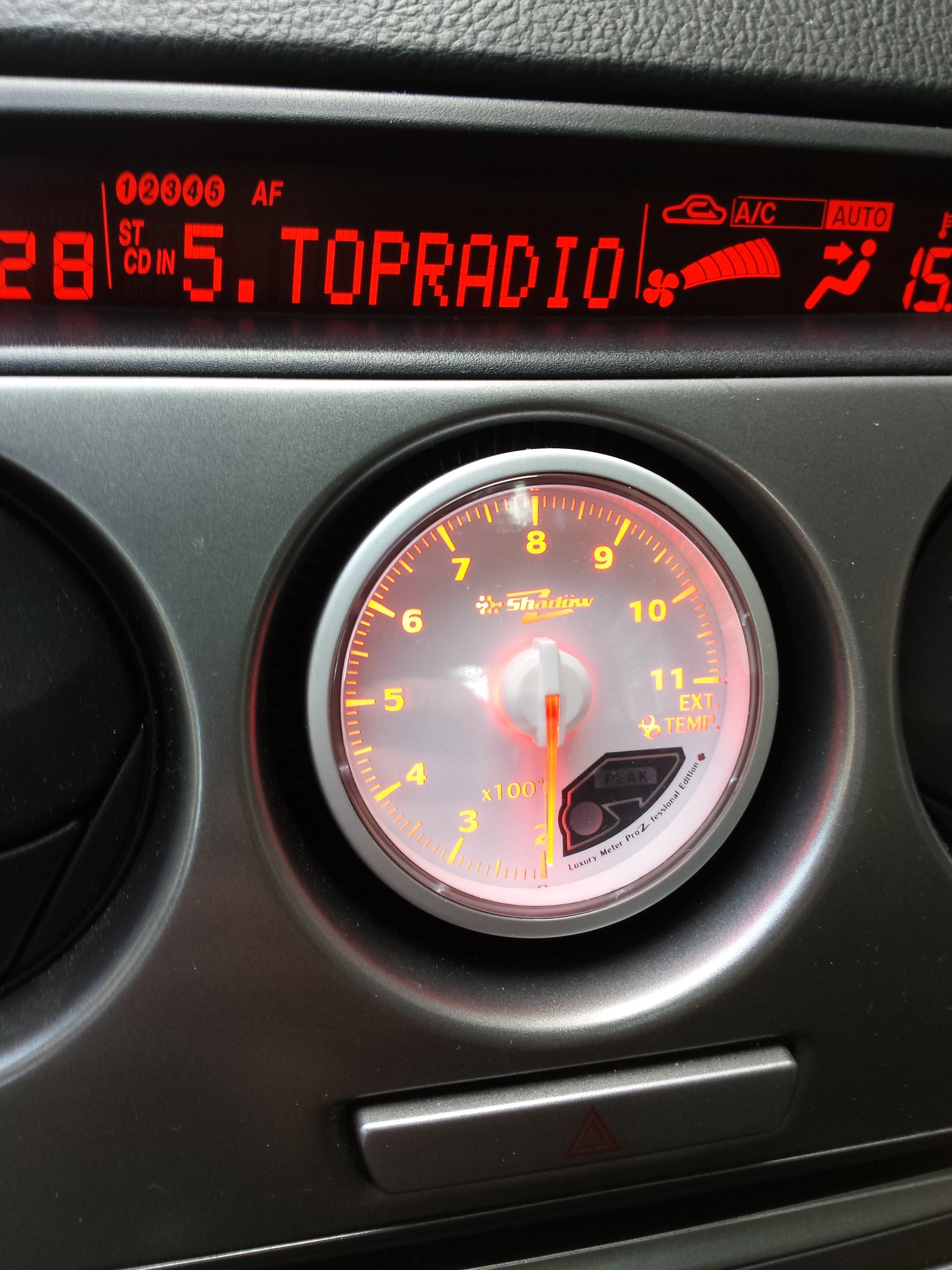

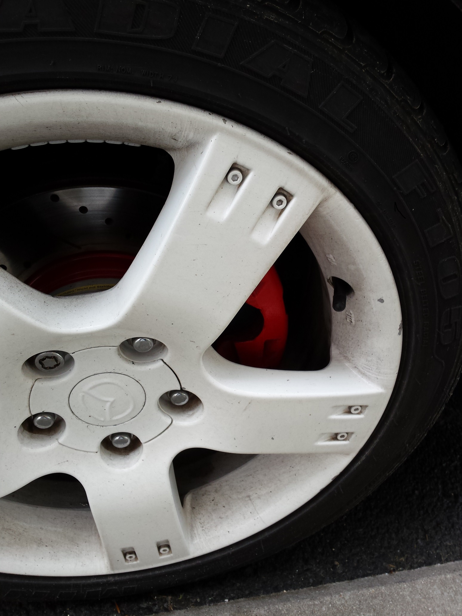

Postprzez maras_66 » 31 maja 2015, 11:54
Witam. Cos powoli rusza sie w temacie. Zamontowany wskaznik egt, nowe hamulce i kilka naklejek pod maska podnoszacych moc co widac na hamowni det3 <glupek2> . Znudzily mi sie tez tylne lampy......
