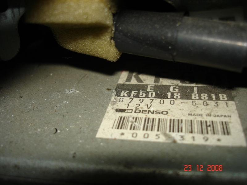

Postprzez Shadow1701 » 23 mar 2012, 16:24
to ta v Obrazek
i napis na przepustnicy
Obrazek :)
wiec to zwykły kf tak ??

Postprzez Boris86 » 23 mar 2012, 19:35
KL z osprzętem KFa, to na pewno nie jest bo głowice miałbyś też oznaczone KL.

Postprzez hopek » 24 mar 2012, 10:04
Masz nomalnego KF'a przedliftowego i tyle
