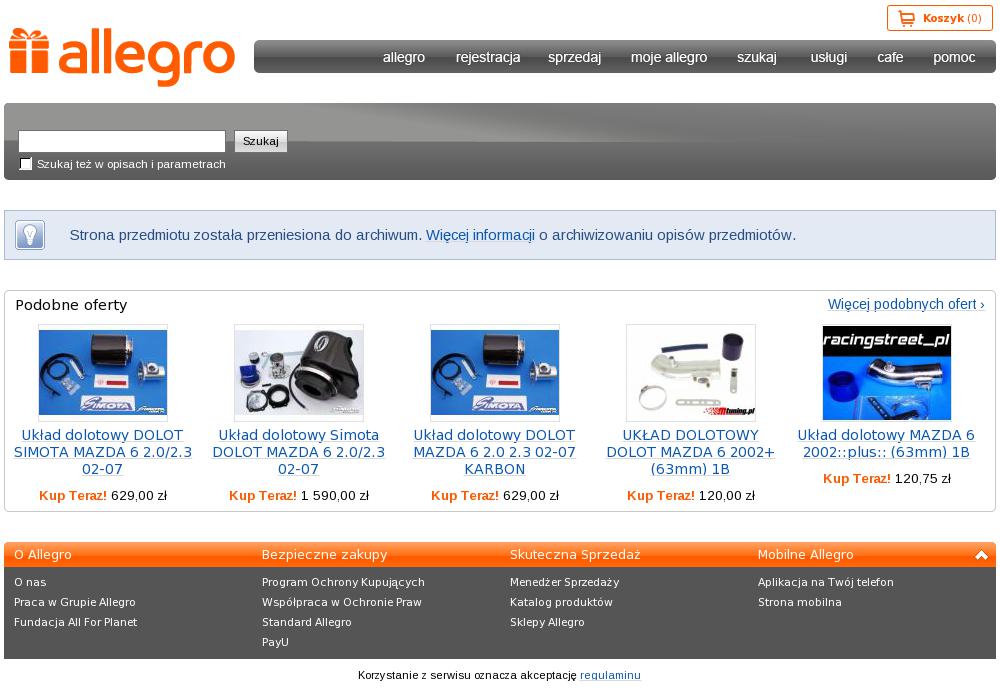

Postprzez zemoj » 11 sty 2012, 00:33
onyx napisał(a):a z google'a mama nie nauczyła korzystać? ;P
A pomagać mama nie nauczyła? ;P Ale dzięki, już poszukałem trochę na google i poczytałem :) Znałem wcześniej coś podobnego Simoty i też to biorę pod rozwagę.
http://allegro.pl/uklad-dolotowy-dolot- ... 78788.html
lub
http://allegro.pl/uklad-dolotowy-simota ... 88666.html
Ten drugi wydaje się trochę drogi, ale pewnie jest efektywniejszy.

Produkty Simoty jakoś nie budzą u mnie zaufania... mam na myśli ośrodek filtrujący. To tylko moje zdanie, zrobisz jak uważasz.
