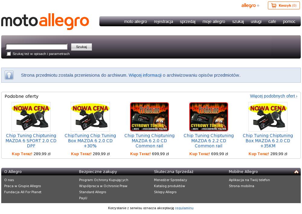

Postprzez kulca » 14 maja 2011, 23:29
szukajka forumowa nic nie znalazła, więc nie wiem czy coś o tym było:
na alledrogo http://moto.allegro.pl/chip-tuning-box-mazda-6-2-0-cd-dpf-i1576697085.html
jest takie coś, obiecują wiele, ale jakoś to podłączenie do szyny common rail mi nie pasuje, czyżby było to coś ala rezystor?

Postprzez Neonixos666 » 15 maja 2011, 00:25
Nie znam się ale coś mi mówi że ten ,,tuning" polega na oszukaniu układu że jest mniejsze ciśnienie na szynie a komputer zwiększa je co prowadzi do zwiększenie ciśnienia i większej dawki wtrysku.

Postprzez Enduro » 15 maja 2011, 10:06
Neonixos666 napisał(a):...coś mi mówi że ten ,,tuning" polega na oszukaniu układu że jest mniejsze ciśnienie na szynie a komputer zwiększa je co prowadzi do zwiększenie ciśnienia i większej dawki wtrysku.
cisnienie jest podwyzszone..., co ma wplyw na lepsze rozpylenie dawki paliwa.
zawsze polecam zakup chipa z regulacja przyrostu mocy, gdyz jedno ustawienie stale nigdy nie moze byc idealne i moze prowadzic do przeciazen turbiny i 2M poprzez tzw. efekt kopa, naglego przyrostu mocy.E
