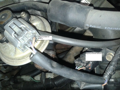

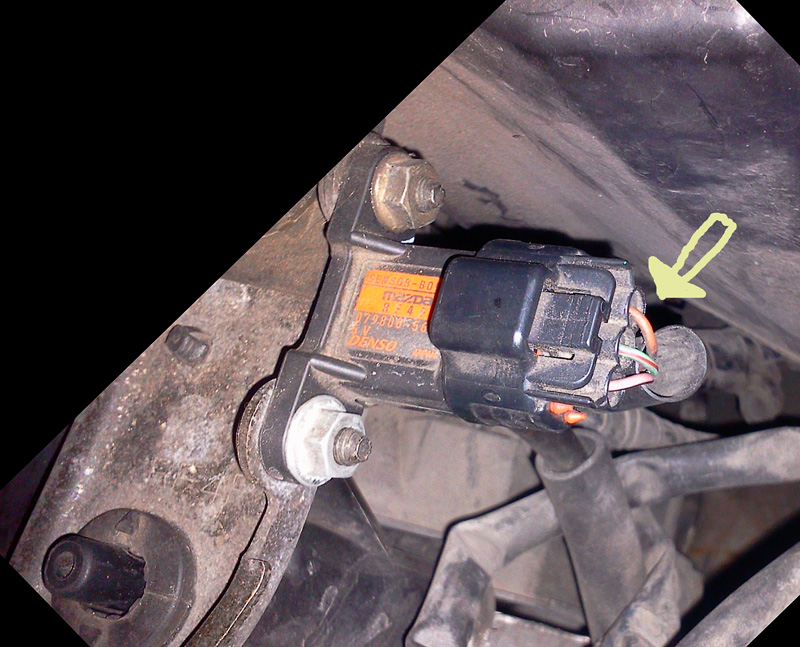

I jeszcze podsumuje ten cały mod na koniec w jednym temacie bo bałagan tu straszny. więc:
SilnikRF2
brak przepływki, jest Boost Sensor, EGR zamieszczam ale kombinujcie.
RF4 (olać egr i boost (którego brak)).
Przepływ, tak samo do SPV z przewodu jak widać.
Zdjęcia zaporzyczyłem, za co jak mam nadzieje nikt się nie obrazi (nie jestem fotografem ani artystą).
Ułożenie wtyczek widać więc nie pytajcie o kolejność, zagłębić się w temat i poszperać za co odpowiada akurat ten "przewód" w zamieszczonych typach, jest ogrom informacji.
Pierwsza zasada, dbajcie o silniki i auto ogólnie, robicie na własną odpowiedzialność a szroty i tak padną :).
Ja bym najpierw ogarnął auto, później kombinował, jak stwierdzisz że ogarnąłem (filtry w szerokim znaczeniu wraz z kabinowym), układ hamulcowy NAJWAŻNIEJSZY!!! (włącznie z płynem i wszelakimi GUMKAMI :), oleje w szerokim znaczeniu (wspomaganie i skrzynka też lubi coś dostać), chłodzenie też lubi działać dobrze, bo po to czuje się stworzone, ROZRZĄD!!!, ale to podstawy, gdzie do końca, tu kolejna ciekawostka "jak dbasz tak masz", DOPIERO WTEDY WYDAJ TE KOSMICZNĄ KWOTE NA OPORNIK A NIE WCZEŚNIEJ, auto to skarbonka nie palenie gumki kawalerów, spal gume w ci...ni, pogadamy.
Dla jasności, grzebię cummins, rezsta przypadkiem, jest dużo tych DUŻYCH przypadków.
Pozdrawiam wszystkich jeszcze raz.
SPV
EGR
Boost
Przepływ
