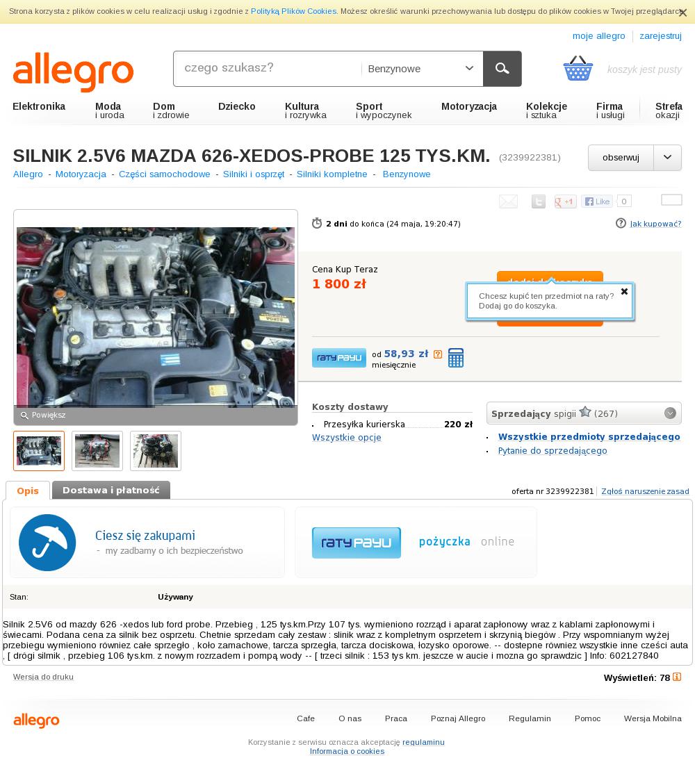

Postprzez Omiot » 21 maja 2013, 23:08
Pozwole sobie poruszyć temat.
Przeskoczył mi pasek rozrządu w xedzie 2.0 v6 96r i narodziło się pytanie czy ten silnik jest bezkolizyjny???, bo jeśli nie mam na oku zamiennik serca,
http://allegro.pl/silnik-2-5v6-mazda-626-xedos-probe-125-tys-km-i3239922381.html
które chiał bym zastosować tylko interesuje mnie aparat zapłonowy czy stary z x6 będzie pasował i jednostka będzie pracować wraz z całą instalacją x6
Mówiąc krutko czy sama podmiana silnika i apartu wystarczy żeby cieszyś się z jadzy nową x6
