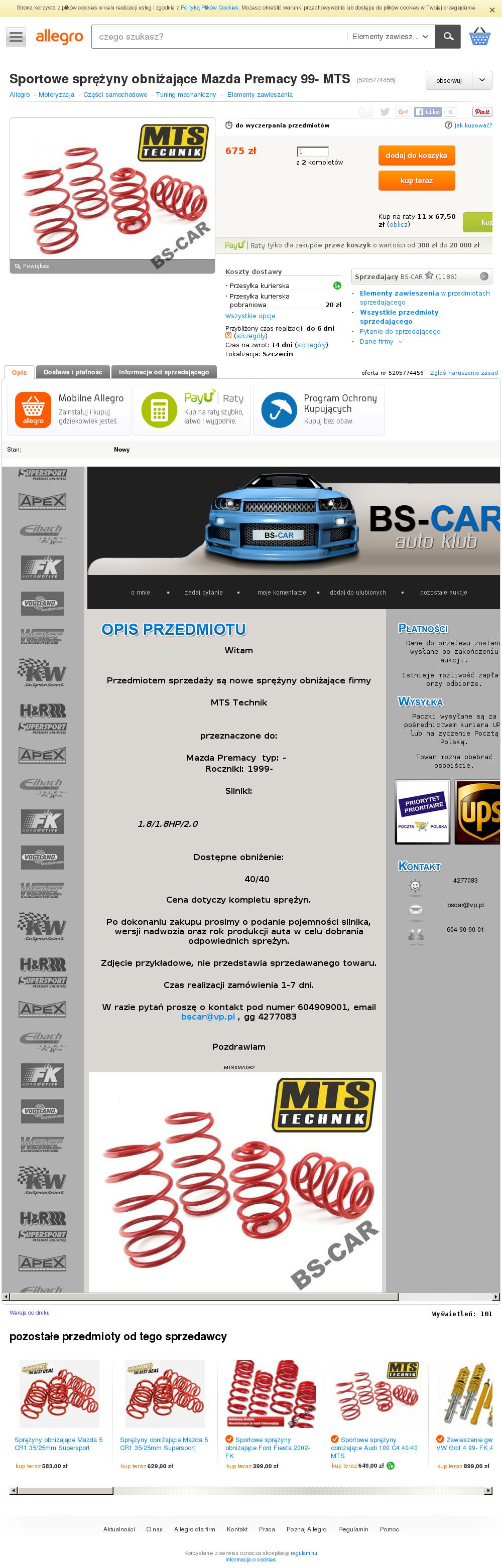

Postprzez seall » 10 mar 2016, 10:47
WITAM!
Mój problem wyglada następująco założyłem wczoraj do mojej mazdy sprezyny obniżające o -40mm firmy MTS technik i auto kompletnie nie siadlło stoi tak samo jak na oryginalnych sprężynach i w czym problem? Czy moze ktoś poradzić co z tym zrobić? Hajs wydany a efekt zerowy
Mazda 323F BA 1.5 1995r
Pozdrawiam i czekam na pomoc
Ostatnio edytowano 12 mar 2016, 08:42 przez seall, łącznie edytowano 1 raz
Od: 19 lut 2016, 16:42
Posty: 5
Postprzez Neonixos666 » 10 mar 2016, 16:35
Czy na pewno były to sprężyny dedykowane do Twojego modelu auta?
Posty: 9505 (54/244)
Postprzez rafał88 » 10 mar 2016, 19:46
Yyyyyy ze co???? Az dziwne ,ze nie siadło bo te auta w serii stoją jak kozy .

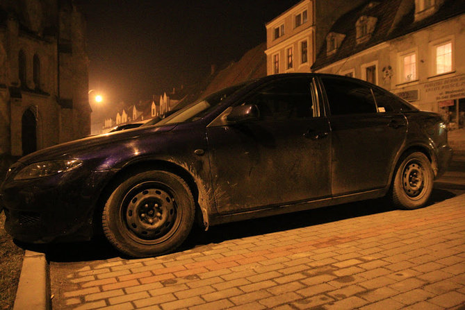

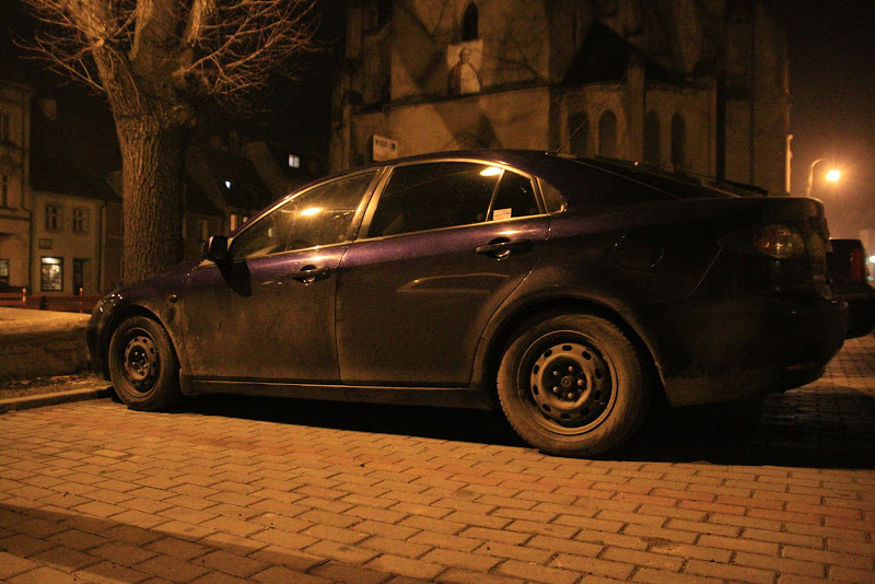

Postprzez rafał88 » 12 mar 2016, 08:51
A masz zdjecie jak stałą wczesniej a jak teraz stoi???????
Postprzez seall » 12 mar 2016, 08:57
Dzisiaj nie ma mnie w domu. Jutro podeśle foty z rana
Posty: 5
Postprzez rafał88 » 12 mar 2016, 09:15
Zreszta patrz jak stoi na seriii
A tu moja i kolegi na -40mm, on ma jamex a ja weitec.
I chyba widac roznice.
