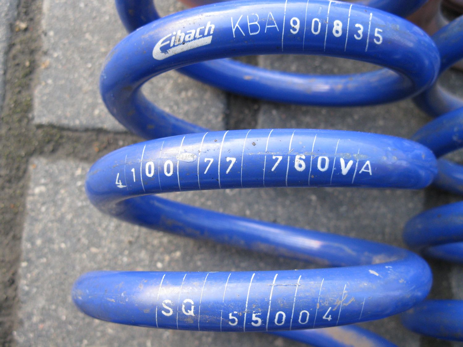

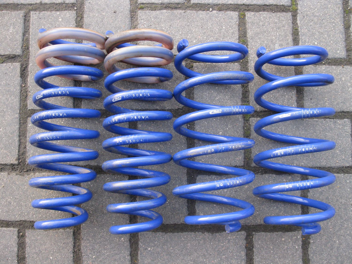

Postprzez dkowal91 » 29 paź 2015, 23:10
Koledzy powiedzie mi, czy orientujecie się może do jakiego nadwozia i silnika dedykowane są sprężyny które ma na sprzedaż Przemysław, forumowicz mazdaspeed? dodaje zdjęcia z numerami ze sprężyn. proszę o podpowiedź, może dobijemy targu:D
Dopisano 30 paź 2015, 21:14:
jeszcze jedno pytanie, czy sprężyny eibach z mazdy 6 kombi diesel poliftowej pasuje do mazdy 6 kombi diesel przedliftowej?? proszę o pomoc
