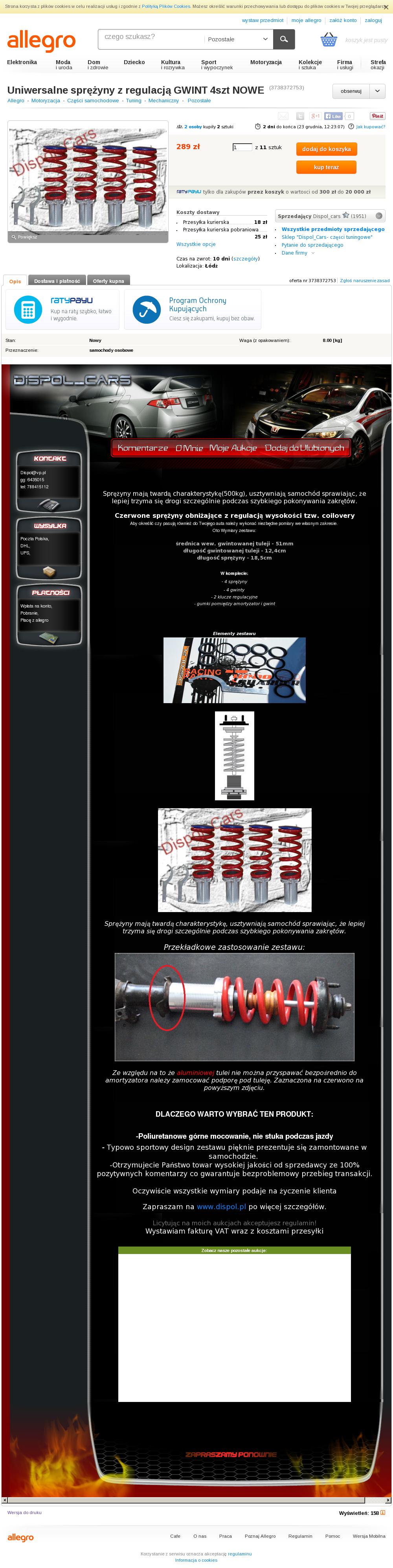

Postprzez wilusjdm » 20 gru 2013, 21:48
Z racji tego, że w styczniu planuję kupić sprężyny, przypadkowo napotkałem się na coś takiego :
http://allegro.pl/uniwersalne-sprezyny- ... 72753.html
Poczytałem, trochę o tym na różnych forach, i ludzie zakładają np. w Hondach i z tego co wyczytałem to zdaję egzamin. Musiałbym zmierzyć, średnicę amortyzatora... jeśli będzie wszystko szło w dobrym kierunku będę się w sezonie bujał na 8/8 co na to seria amor... <zygi> <bicz>
Znalazłem jeszcze jak, to wygląda po zabiegu :

Postprzez wilusjdm » 20 gru 2013, 23:48
No tutaj akurat, wyczytałem mieszane sugestie a mianowicie. Ludzie utwardzają, skracają skok amora ale niektórzy latają też na seryjnym amortyzatorze, dlatego idę tą samą drogą (jeśli będzie wszystko pasowało), podejrzewam, że będzie kilka drobiazgów do przeróbki. Z racji tego, że w ciągu roku robię 5tys. km może ciut więcej, będę dłubać seryjny amortyzator :D

Postprzez wilusjdm » 21 gru 2013, 23:55
Dzisiaj pomierzyłem wymiary amortyzatora i wszystko idzie w dobrym kierunku. Amortyzatory będą prawdopodobnie miały skrócony skok, co za tym idzie będzie beton plus zawita może twardsza sprężyna jeśli ta z aukcji będzie miękka.

Postprzez wilusjdm » 22 gru 2013, 01:31
Chłopaki z naglebie.pl latają na tym zestawie :D Co do przerobienia nie ma dużo trzeba tuleje gwintowaną wsadzić w amortyzator, skrócić skok amora w celu utwardzenia... ale zastanawiam się czy lepszym sposobem nie będzie zalanie amora hipol'em podobno jest mega twardo :D

Postprzez JapanBA » 22 gru 2013, 09:34
Bo_Lo napisał(a):poza tym w prawdziwym gwincie jest podwójna sprężyna chyba?a
Dokładnie, inaczej sprężyna bedzie luźno przy niższych nastawach gwintu i na nierównościach bedzie pukać.

Postprzez wilusjdm » 22 gru 2013, 09:53
W sumie problemu nie ma nagwintować górną część amora ? Ale chyba będzie pies pogrzebany, z tym zestawem. Wczoraj coś nie domierzyłem i okazuję się, że śr. amortyzatora ma 51mm czyli tyle samo co śr. tulejki gwintowanej :/ i tego raczej już nie da się ogarnąć... pozostaje inny zabieg :D
