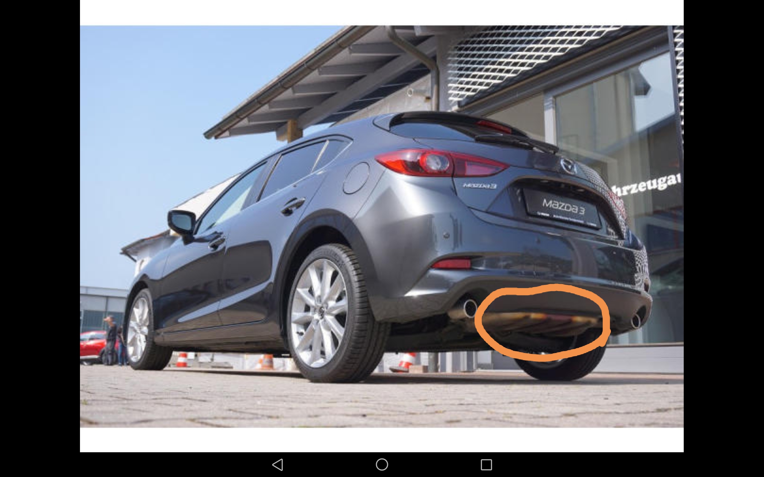

Postprzez przemek24p584 » 4 maja 2019, 10:30
Czy taki katalizator w mazda 3cz 2018 r to normalne? Przebieg 10tys km. Czy to rdza?

Postprzez piwo » 4 maja 2019, 12:23
Chodzi ci o puszkę tłumika końcowego?

Postprzez przemek24p584 » 4 maja 2019, 12:51
piwo napisał(a):Chodzi ci o puszkę tłumika końcowego?
nie, chodzi mi o tą ,, rdzę,,? na katalizatorze chyba to jest. Między końcówkami wydechu

Postprzez piwo » 5 maja 2019, 15:35
To jest tlumik końcowy. Katalizator jest przy silniku. Czy rdza na tłumiku to coś normalnego? Jakby był z nierdzewnej powiedziałbym że to dziwne. A że robi się ze zwykłej stali a czasami tylko cynkuje to jest jak jest. Może ocynk został zadrapany przy przejeżdżaniu przez krzaki albo odprysl gdy tłumik był gorący a zimna kałuża na niego prysła. Kto wie. Wymień na nierdzewny a przeżyje samochód.

Postprzez jaro93 » 6 maja 2019, 09:05
dopóki nie ma dziur to nie ruszaj. I tak wygląda lepiej niż w mojej poprzedniej Astrze. Tam po roku użytkowania CAŁY układ wydechowy zaczynając od katalizatora po wydech wyglądał, jakby przeleżał rok w wodzie.
