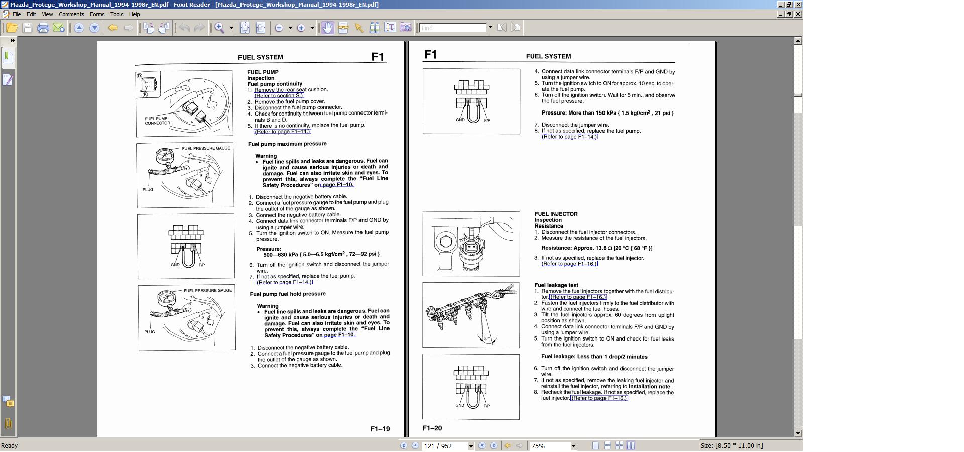

Postprzez ireklbn » 26 paź 2014, 16:20
Panowie muszę założyć regulator ciśnienia paliwa ale nigdzie nie moge znaleźć jakie jest to ciśnienie w naszych mazdach? Jak co ustrojstwo sie ustawia? A może ktoś wie czy seryjny regulator wytrzyma 0,4 bara?

Postprzez ireklbn » 27 paź 2014, 12:20
jakie jest ciśnienie na listwie?
Od: 6 kwi 2011, 15:57
Posty: 80
Auto: Mazda 323f (BA) '98

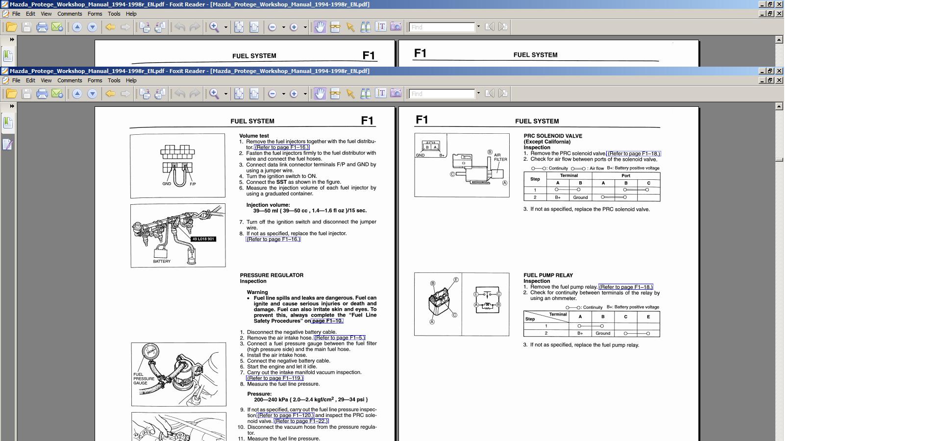

Postprzez Przemek323c » 27 paź 2014, 12:53
200-240 KPa na wolnych, a z odpietym regulatorem, 280-310KPa.

Postprzez ireklbn » 28 paź 2014, 20:00
wielkie dzięki za skany. Rozumiem że w regulatorze mam ustawić 200-240KPa i wszystko będzie śmigalo?
Posty: 80
Postprzez tekkenfan » 28 paź 2014, 21:57
jak ustawisz 200-240 to zmniejszysz wydajność wtrysków.
Przy pełnym bucie masz ok. 3 bary na listwie i dla takie wartości podana jest wydajność sikunów.

Postprzez Przemek323c » 29 paź 2014, 08:42
ireklbn napisał(a):Rozumiem że w regulatorze mam ustawić 200-240KPa i wszystko będzie śmigalo?
Odpiety wezyk od regulatora = cisnienie na max bucie.
