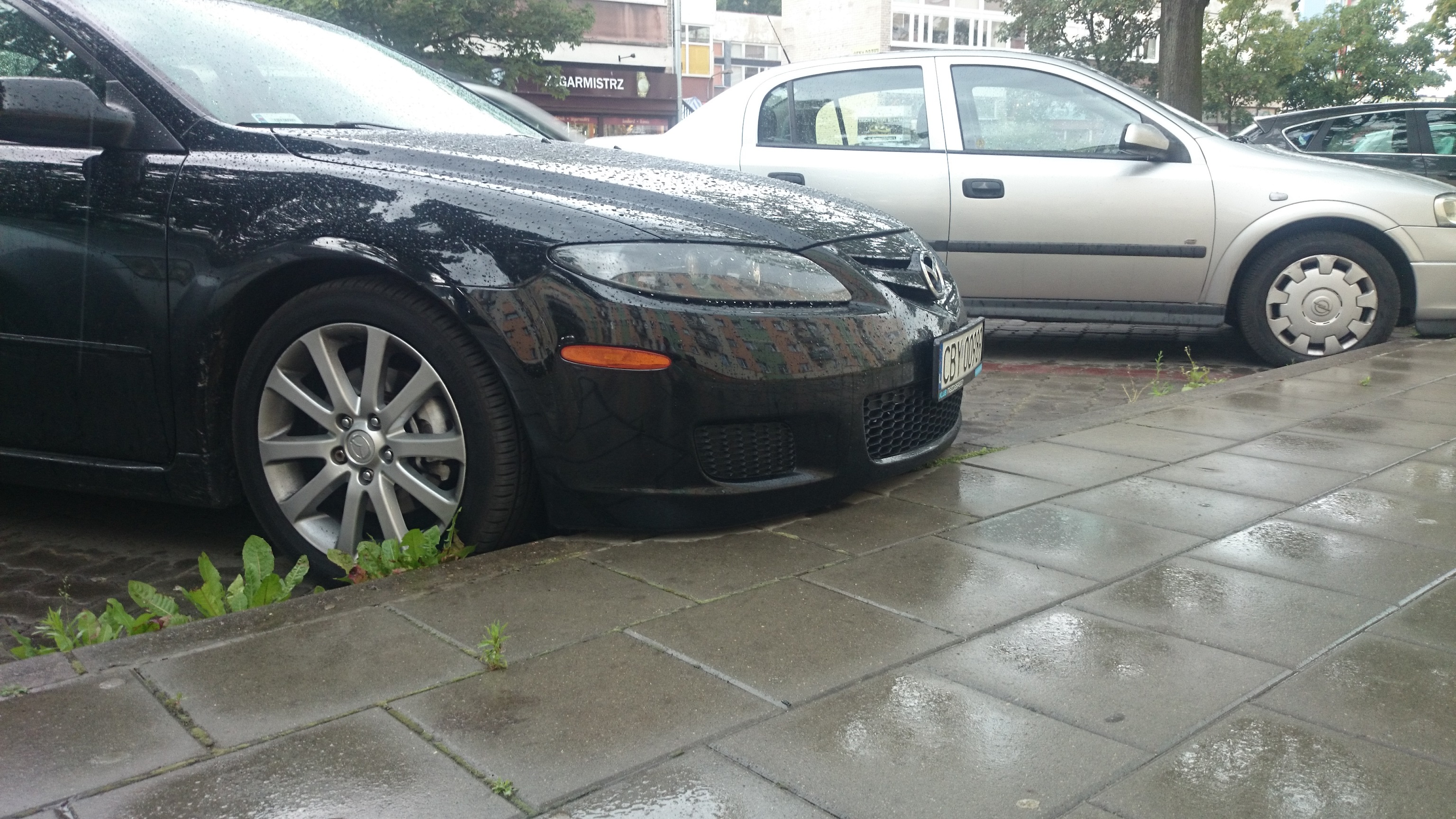

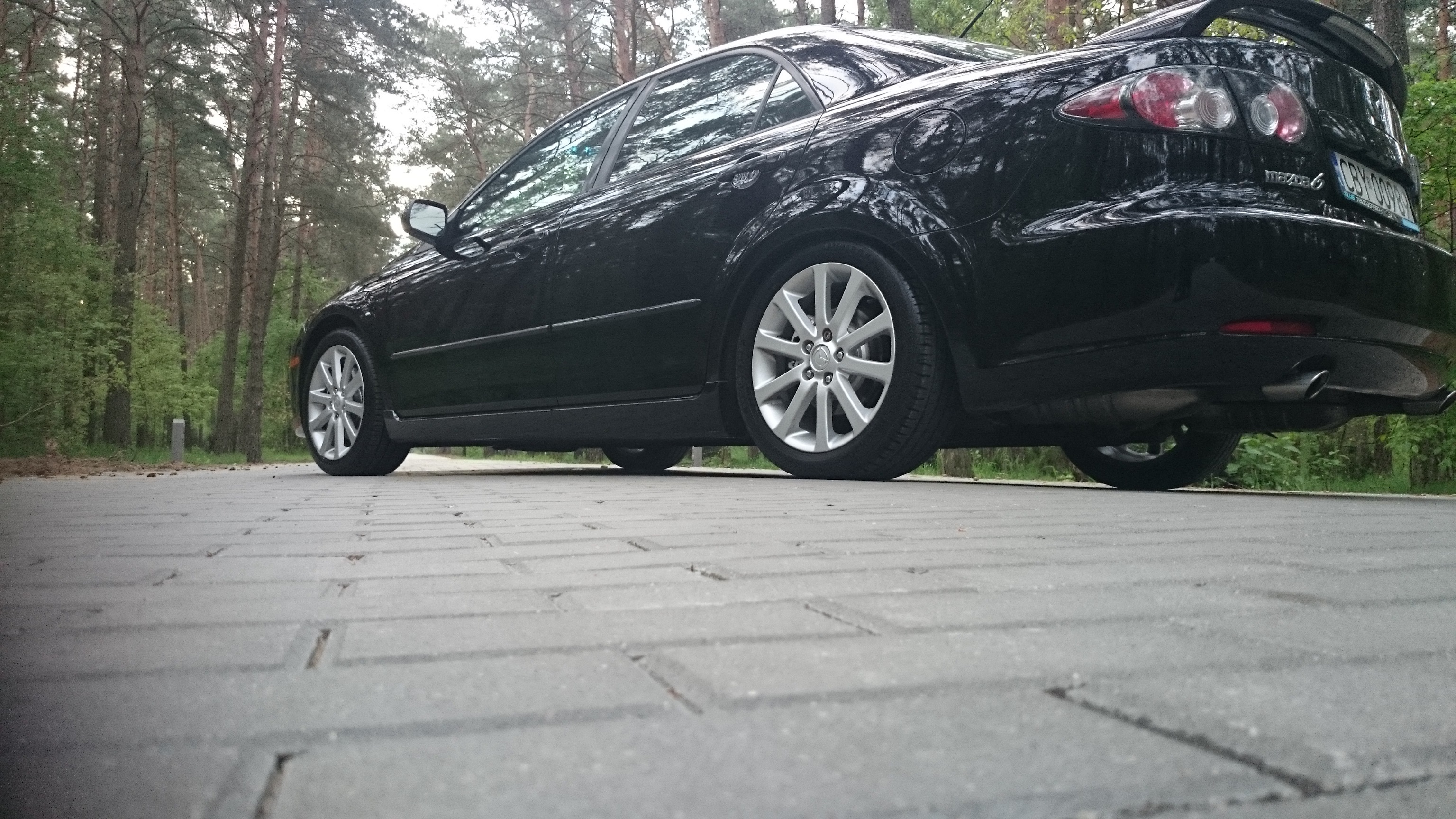

Pozwolę sobie wrzucić zdjęcia jak to wygląda.
Tak wygląda przód auta. Przód mi akurat pasuje ;)
Tak wygląda tył. 3/4 paliwa w baku i rezerwa gazu. Jeśli z tyłu usiądą dwie osoby to koło chowa się w nadkole, nie mowiąc o zapakowanym całym samochodzie ;)

Trochę lipa :|

Ale przy sprężynach Vogtland tył będzie tak samo siadał jak przy Eibachach.

Moim zdanie Eibachy zakłada się głównie po to żeby samochód lepiej wyglądał, a z taką różnicą wysokości to nie wygląda to za fajnie.
