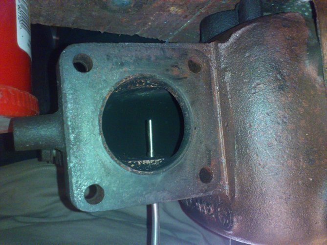

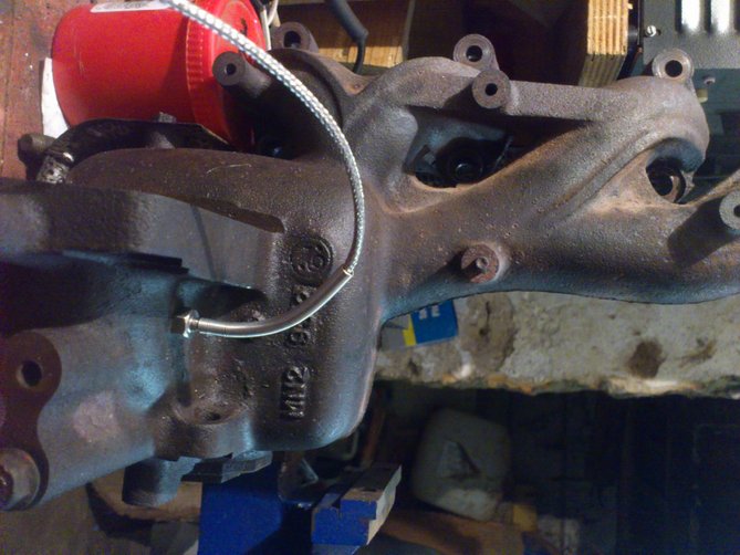

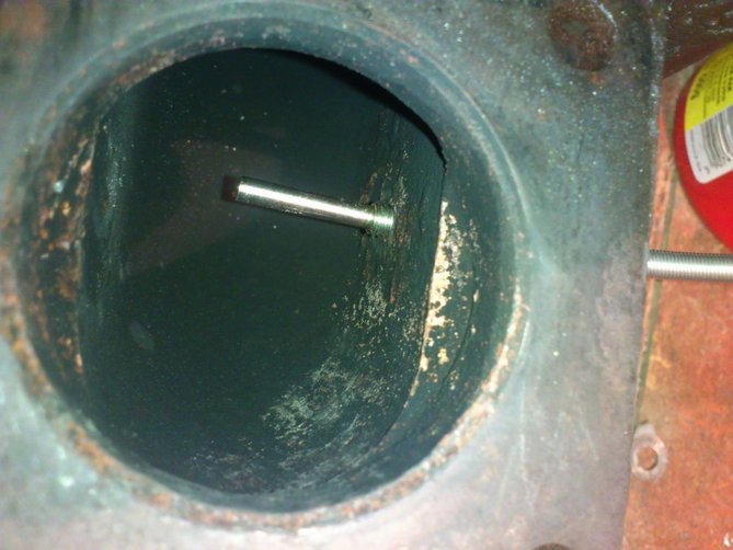

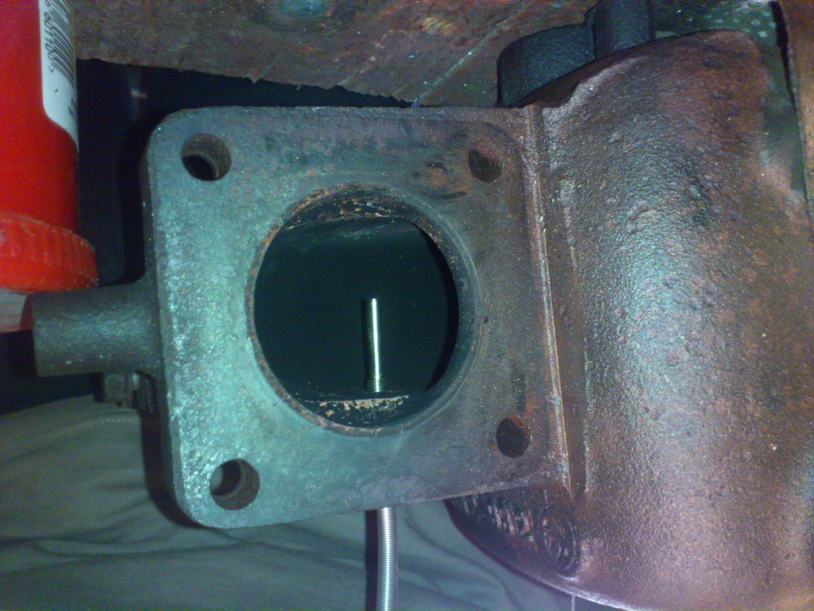

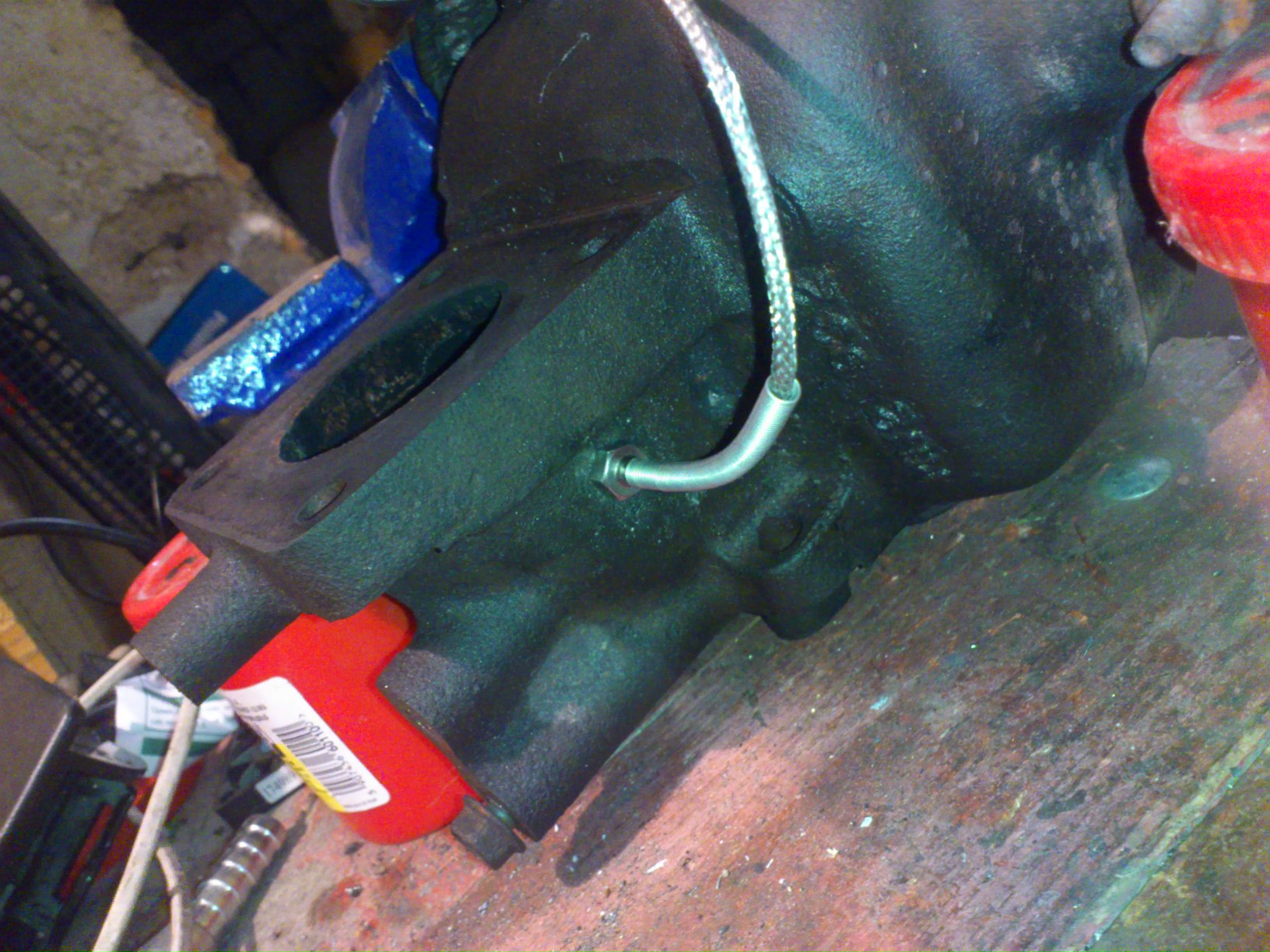

Mam L 572 – zakres temp. tylko do 150stC. Chyba posmaruję, aby nie dopuścić do wibracji i luzowania gwintu, temperatura stagnacji i tak jest dużo niższa od temp. kolektora, więc loctite będzie luźny, aczkolwiek nie pozwoli na mikrowibracje.. tak sobie teorię wykombinowałem.. ;)
Dopisano 29 lip 2013 1:52:
czujnik zamontowany.
są pierwsze wskazania..

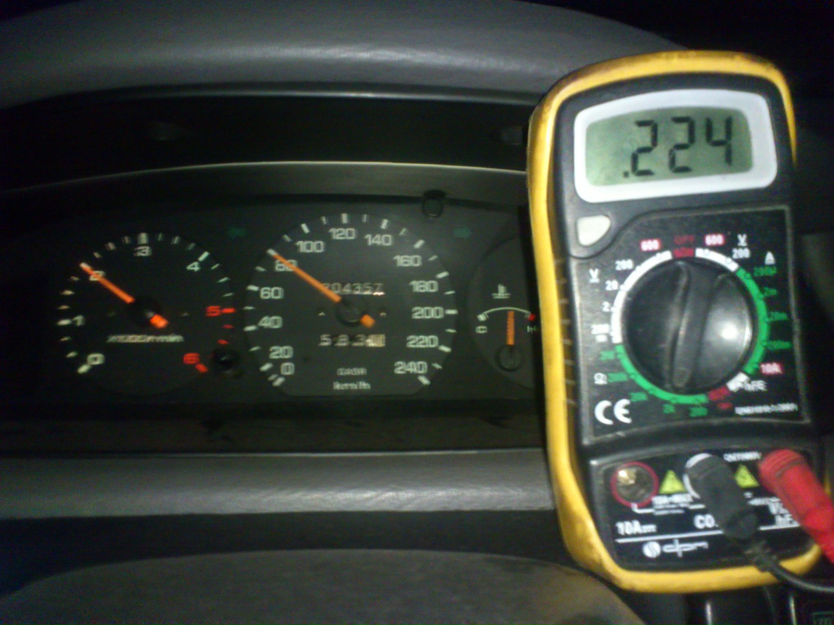

Przejechałem trasę 50km wieczorem. zebrałem wyniki, obawiam się,że czujnik powinien być przygotowany na wyższe wartości temperatur.
Podam je jako wartość rezystancji, bo aktualnie dla mnie łatwiej.
Temp. zewn. ok 29stC
1.wskazanie początkowe(silnik wyłączony-zimny)----117 (50stC)
2.bieg jałowy, silnik wygrzany;temp.pracy----------146 (120stC)
3.jazda ze stałą prędkością 80km/h Vbieg----------220 (325stC)
4.ostre przyspieszanie do 130km/h---------------325 (620stC)
5.utrzymanie stałej prędkości 130km/h------------275 (480stC)
6.utrzymanie stałej prędkości 110km/h------------265 (450stC)
7.utrzymanie stałej prędkości 80km/h-------------255 (425stC)
8.bieg jałowy po przejechaniu trasy 50km----------186 (230stC)

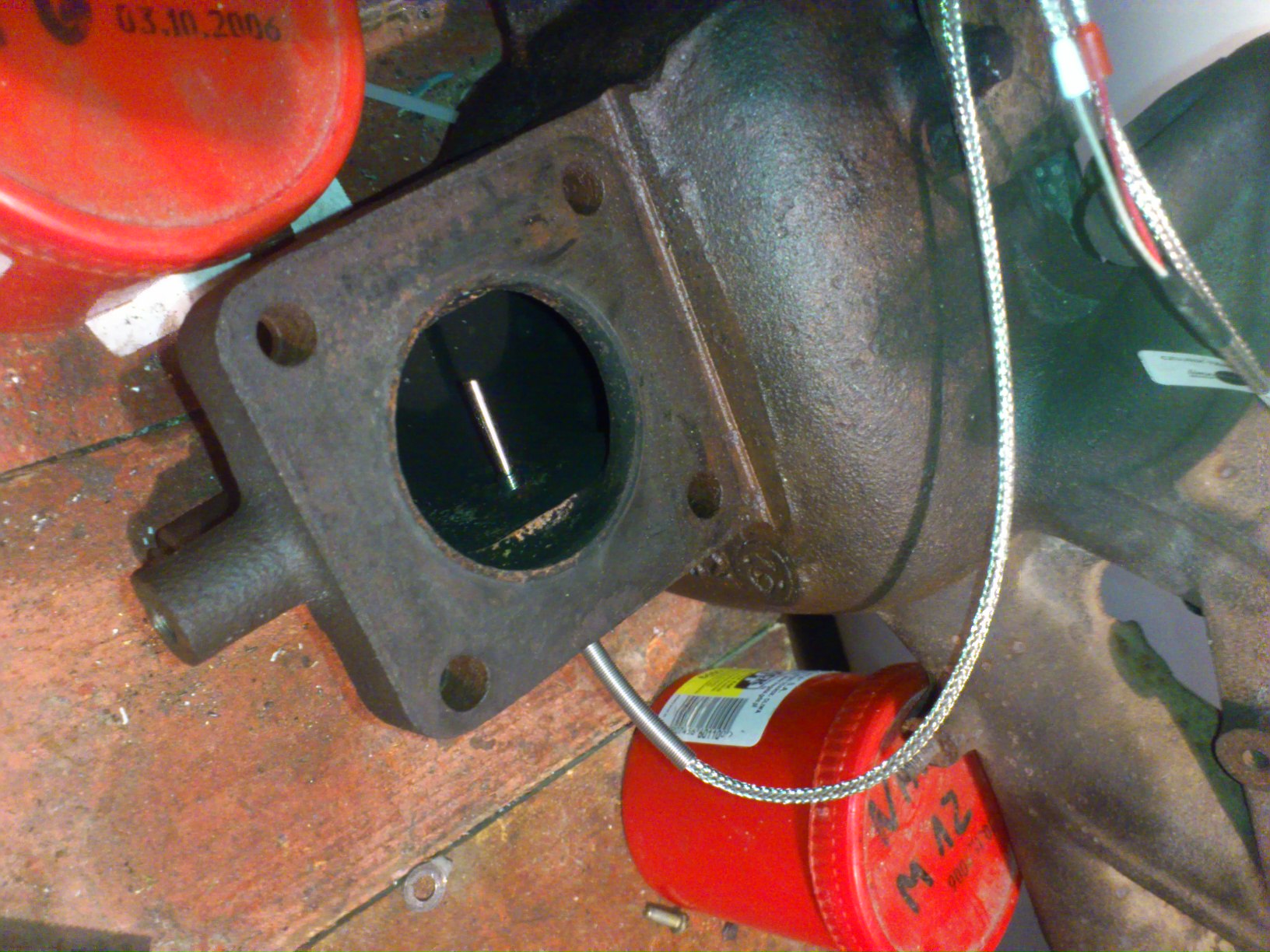

Najciekawsze jest to,że czujnik nie jest wstawiony przy wyjściu z cylindrów, ale na wejściu do sprężarki – zaraz wstawię zdjęcia kolektora..

Widziałem zdjęcia kolektorów z termoparami na każdym wyjściu z głowicy w kolektor – rozwiązanie bardzo dobre a także bardzo kosztowne.

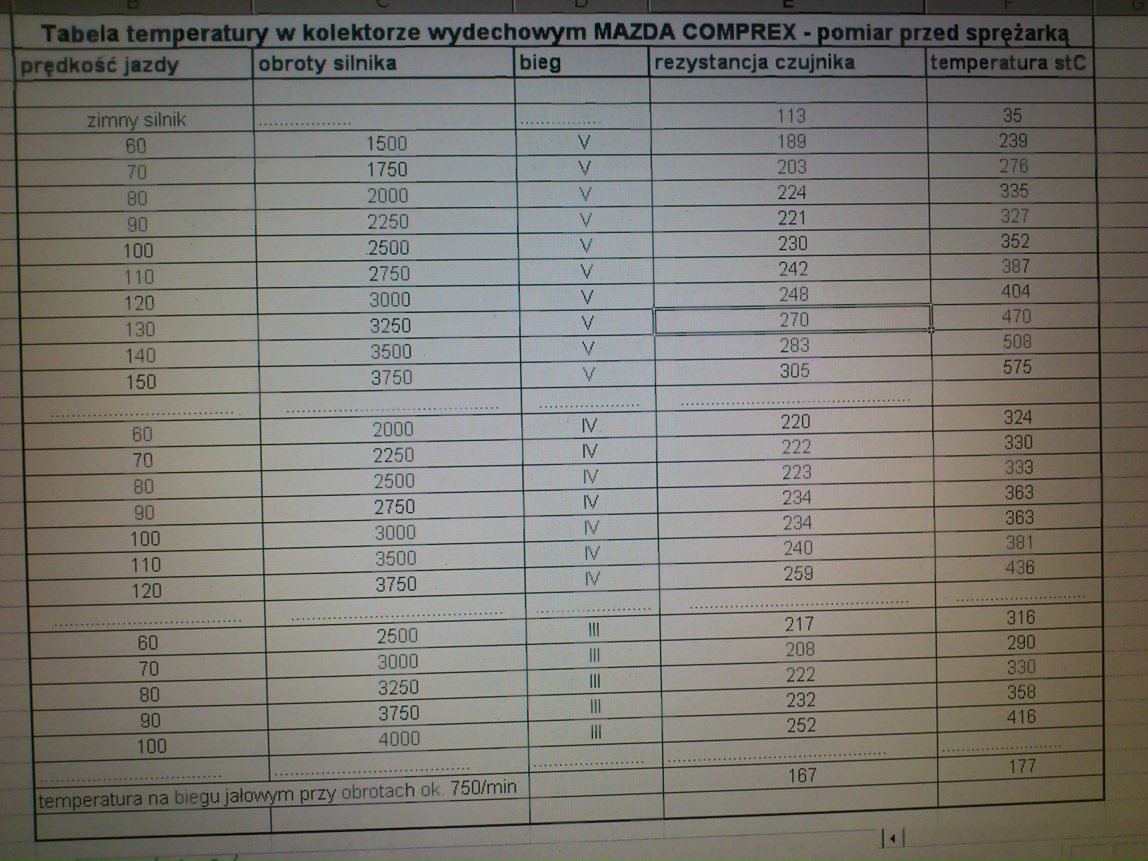

Byłem na przejażdżce. zebrałem dane, tylko nie bardzo wiem jak je wkleić – mam tabelę exela z danymi, mogę również PrtSc wstawić, ale nie wiem jak..
już mam...
Jak wykonałem pomiary? najpierw jazda na V biegu od najniższej prędkości – 60km/h.
Przyspieszałem do osiągnięcia zamierzonej prędkości, utrzymywałem tą prędkość do czasu ustabilizowania się wskazania miernika i wykonywałem zdjęcie. później kolejny raz przyspieszałem do wyższej prędkości..itd.
Wykonałem kontrolę dla biegu V, IV oraz III.
Temperatura kolektora przed uruchomieniem silnika wynosiła ok 35stC
Temperatura kolektora po godzinnej jeździe na biegu jałowym po ustabilizowania się wartości wynosiła ok 177stC
Gdy trochę naginając przepisy ruchu drogowego poruszałem się z prędkością stabilną 160km/h omomierz wskazał 335ohm, czyli ok 665stC.
Uruchomienie klimatyzacji w czasie stabilnej jazdy powoduje wzrost rezystancji o ok 14ohm, czyli o ok 40stC
wstawiam jedno ze zdjęć, abyście sobie mogli wyobrazić jak to robiłem:
