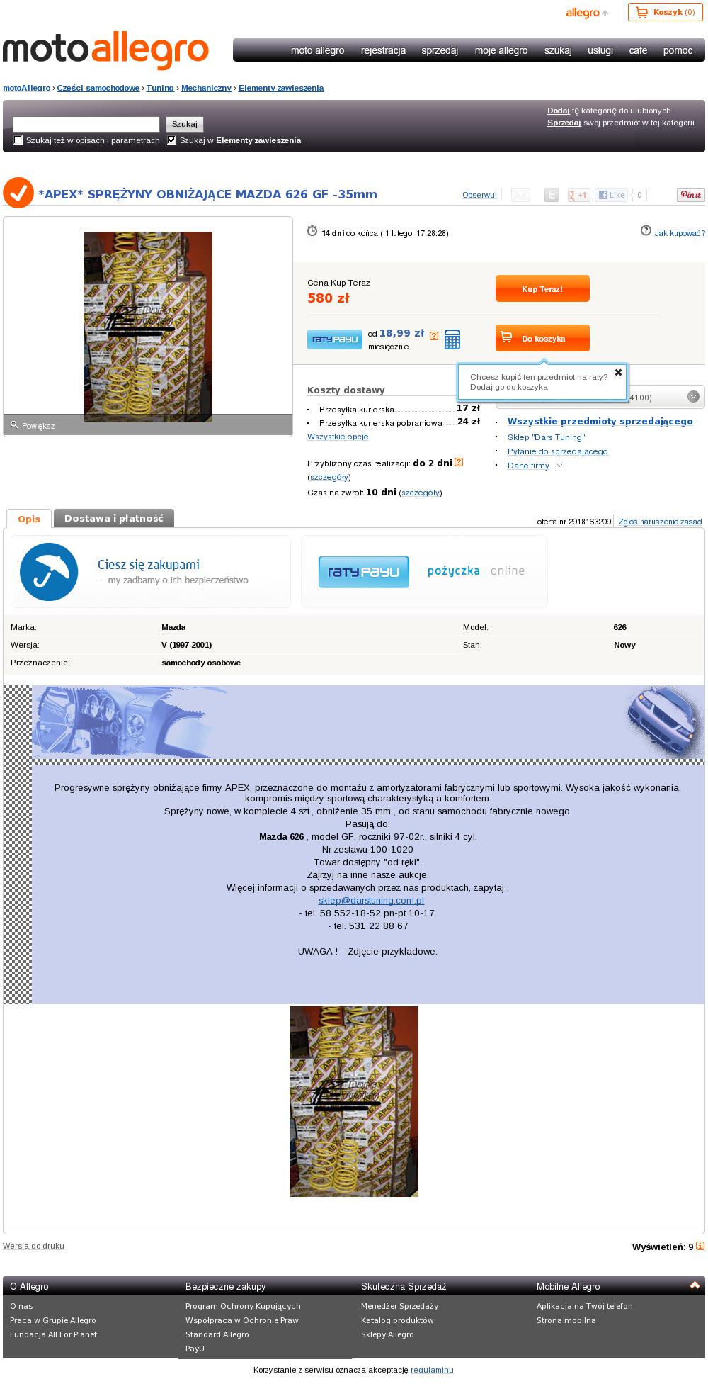

znalazłem jeszcze coś takiego –> http://moto.allegro.pl/apex-sprezyny-ob ... 63209.html

Postprzez mlody1921 » 18 sty 2013, 12:54
Niewiem jak MTS ale na Jamexach tylko auto fajnie wygląda prowadzi sie lipnie, jak ma dobrze smigać i wyglądac to niestety H&R, Eibach, KAW, na temat APEXa nic nie powiem niemiałem doczynienia, teraz mam jakieś angielskiej firmy PI i jestem mega zadowolony twarde jak h&r albo nawet bardziej ale auto idzie z nowymi amorami jak po torach :)
