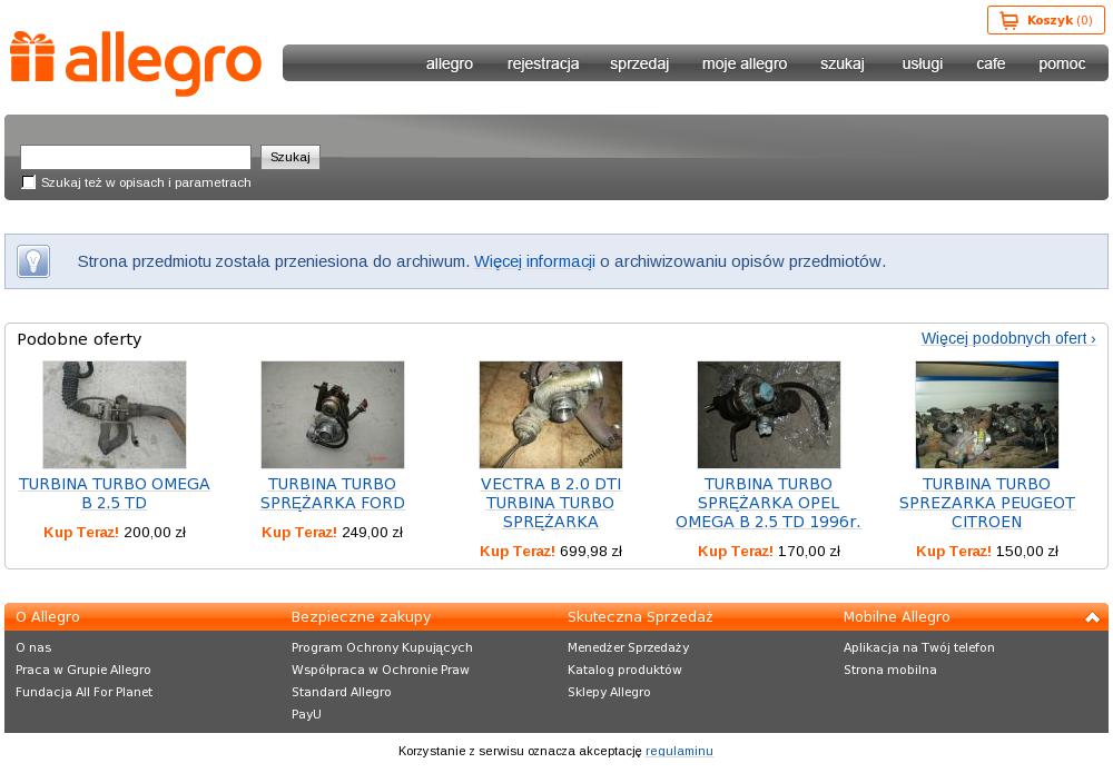

Postprzez Neonixos666 » 1 wrz 2011, 16:48
Riki napisał(a):Nie lepiej założyć turbo od RF5 jak już ktoś planuje takie modyfikacje?
a podaj mi oznaczenia z tej turbiny bo ja wciąż uważam że to jest ta sama co w RF4F czyli RHF4V tylko ma inną specyfikację czyli ustawienia, u mnie jest VJ30 a tam VJ32.
Co do spadku doładowania to ja nie zauważyłem u siebie obniżenia ciśnienia przy większych obrotach a dmucha dosyć sporo.
Do RF2A dałbym turbinę RHF5 która była montowana w 2.5 bodajże w MPV, bo jest wydajniejsza, bynajmniej tak podaje producent.
http://allegro.pl/turbina-turbo-sprezar ... 96586.html
