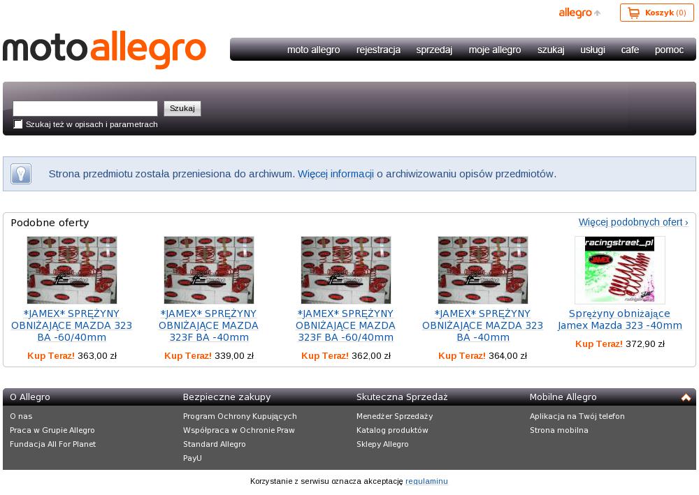

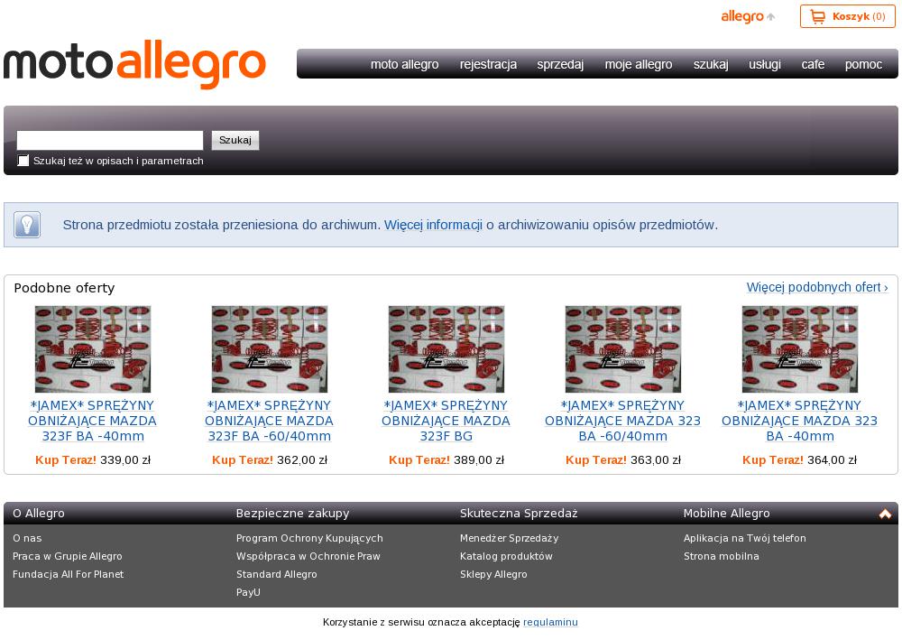

Postprzez konrad127 » 24 cze 2012, 12:45
Witam, mam pytanie, czy jest jakaś różnica między tymi springami http://moto.allegro.pl/jamex-sprezyny-o ... 21005.html a tymi http://moto.allegro.pl/jamex-sprezyny-o ... 77599.html ? Pytam bo według mnie do cetki pasują od eFki a mimo to na tej aukcji do 323F są tańsze, a drugie pytanie to czy z tej aukcji sprężyn do 323f ba spokojnie moge zamówić i założyć do 323c ba, z góry dziękuje za odpowiedzi, pozdrawiam :)
