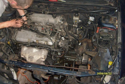

Wczoraj z kumplem zaczelismy rozbiorke, nie mielismy duzo czasu ale zdazylismy wyciagnac parktycznie caly osprzet zostawiajac tylko silnik i skrzynie. Dzisiaj z pewnoscia silnika juz nie bedzie.
To jest moj stary silnik
a to jak juz konczylismy
Nastepnym razem postaram sie zrobic bardiej konkretne zdjecia.

Postprzez Bimbak » 23 cze 2009, 13:05
obrazki nie działają ;)
stary silnik:
końcowa robota:

Postprzez (K..)osa » 23 cze 2009, 13:41
No wlasnie, niewiedzialem czemu nie weszly foty. Dzieki Bimbak Jak narazie to kolyska jest taka sama, poduszki tez :) wiec mysle ze nie dobrze. Planuje jeszcze dolot zrobic, EGR zaślepic, i odmy zniwelowac, zeby gorace powietrze z olejem nie trafialo do kolektora ssacego. I moze jakis Stozek K&N, zobaczymy czy beda fundusze ;)
