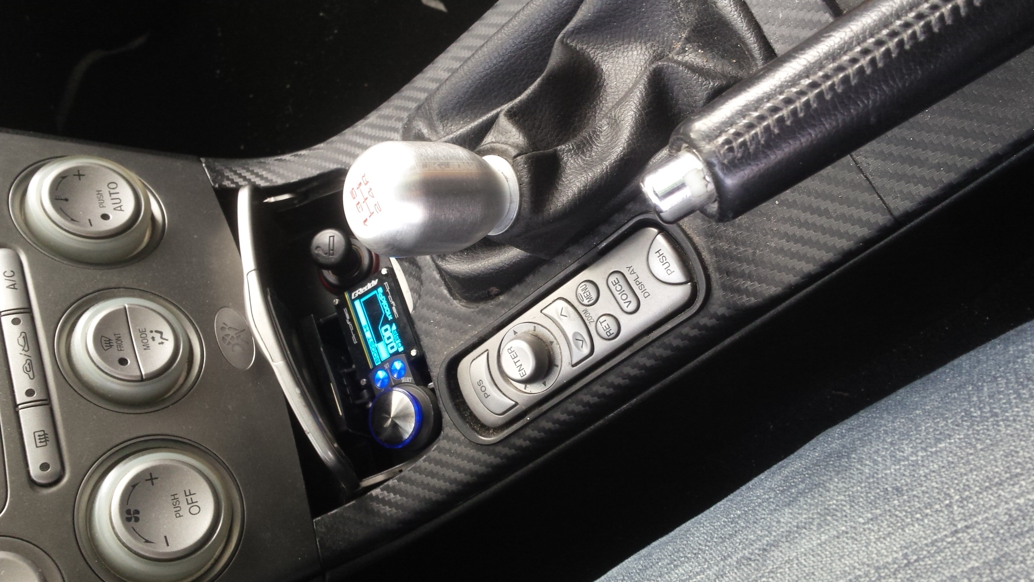

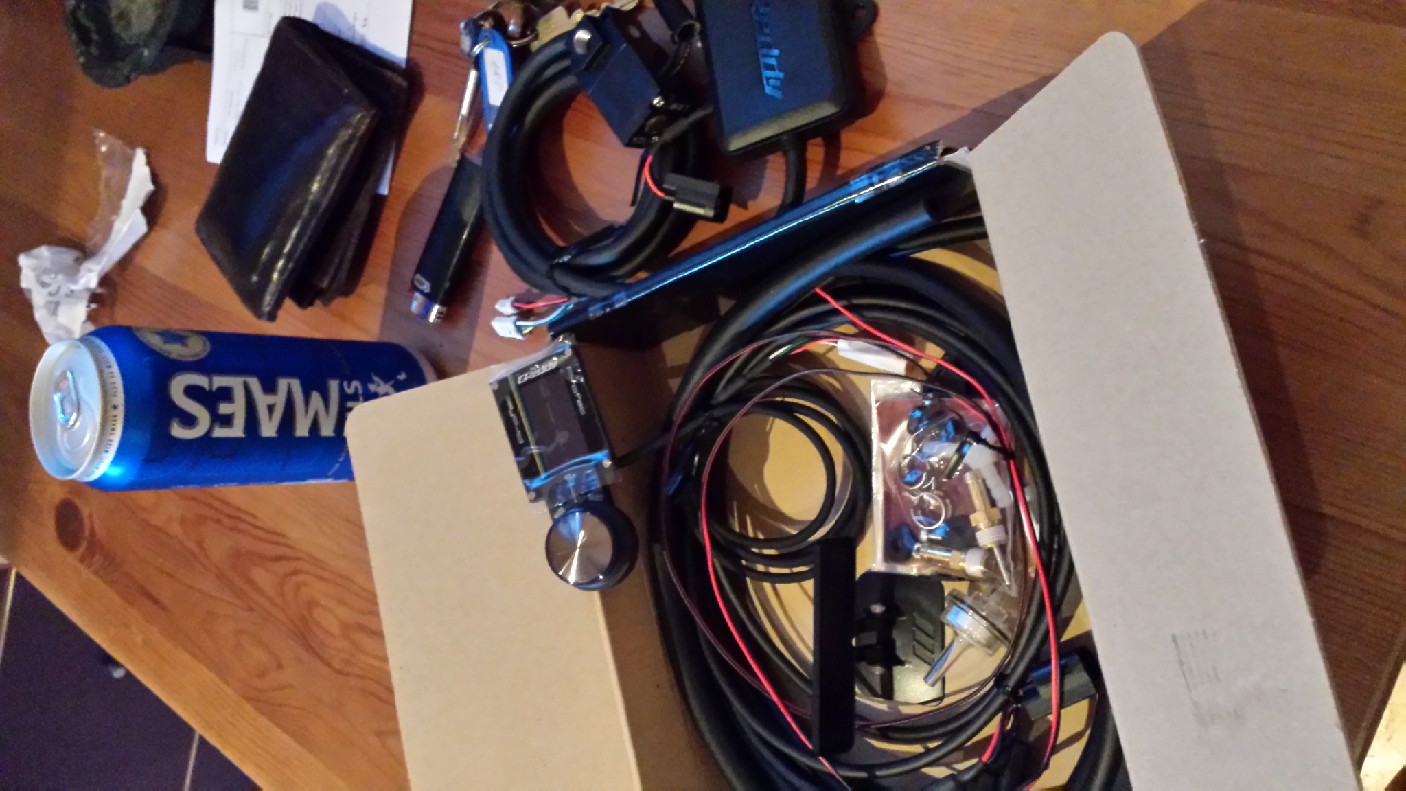

Postprzez maras_66 » 2 wrz 2015, 19:18
:P Hehe w mps-ie 240km to max co w serii jest....plus bezposredni nierozwojowy narazie wtrysk plus pompa slaba......to co ze bebechy mocniejsze......No ale zgoda ze startuje sie wyzej i awd....chociaz haldex to podrobka awd ale zawsze. W weekend bede montowal nowego greddy profec boost controller. Nie ma tam boosta po biegach albo przepustnicy ale to droga i mysle dobra zabawka.....napewno bedzie lepiej niz z mbc. Acha i nie zgodze sie ze moja to mulek powyzej 100kmh.....turbo to inna bajka... :P ps: Mialem audi tt na haldexie fakt ze byl pierwszej generacji ale byla jakas ciezka do ogarniecia....bylo czuc spowolnione dolaczanie napedu i w zakretach przy operowaniu gazem nie bylo szalu. Moze ja nie umiem jezdzic <glupek2>
Dopisano 3 wrz 2015, 19:12:
Jezt boost po biegach tylko musze dokupic ;P
"Boost Correction by RPM, Throttle Position, Speed, Gear Position, or Water Temp"
 A felgi faktycznie jak w seacie wczesniej tego nie widzialem :) Zainspirowalo mnie zdjecie mpsa z usa, wprawdzie inne kolo ale w tym kolorze :D

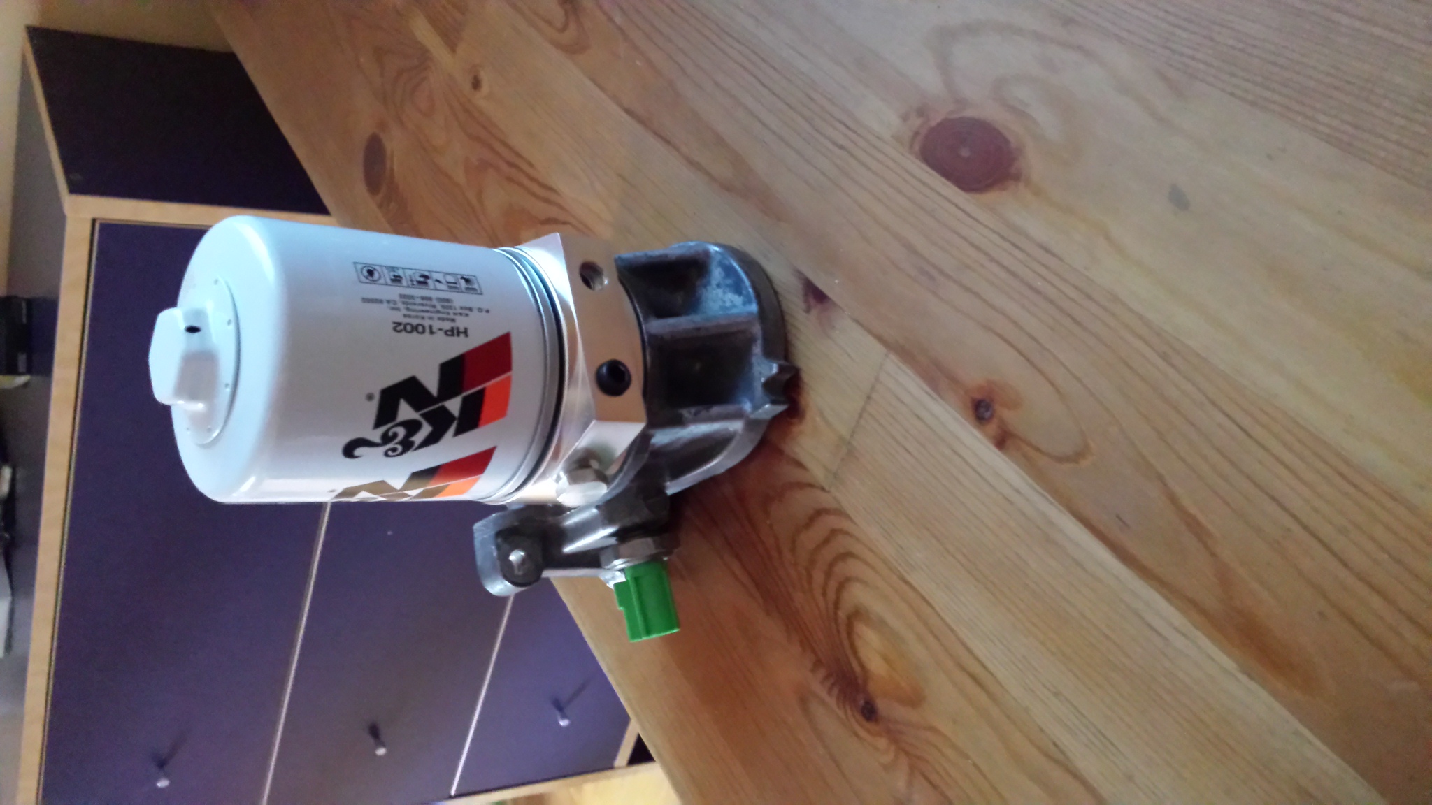

Postprzez maras_66 » 15 wrz 2015, 17:38
Wymiana oleju
Dopisano 15 wrz 2015, 19:20:
I greddy juz ustawiony....fajna zabawka :D

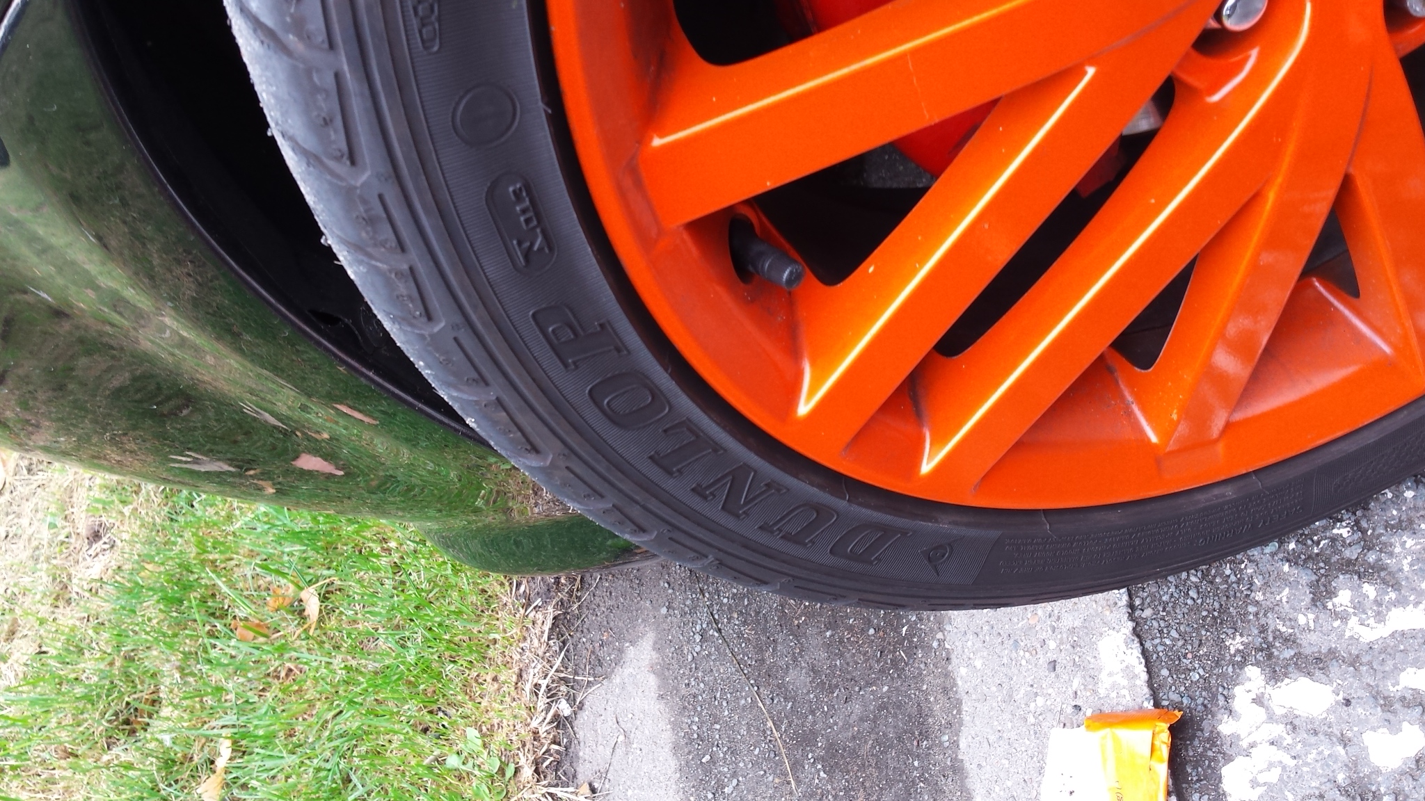

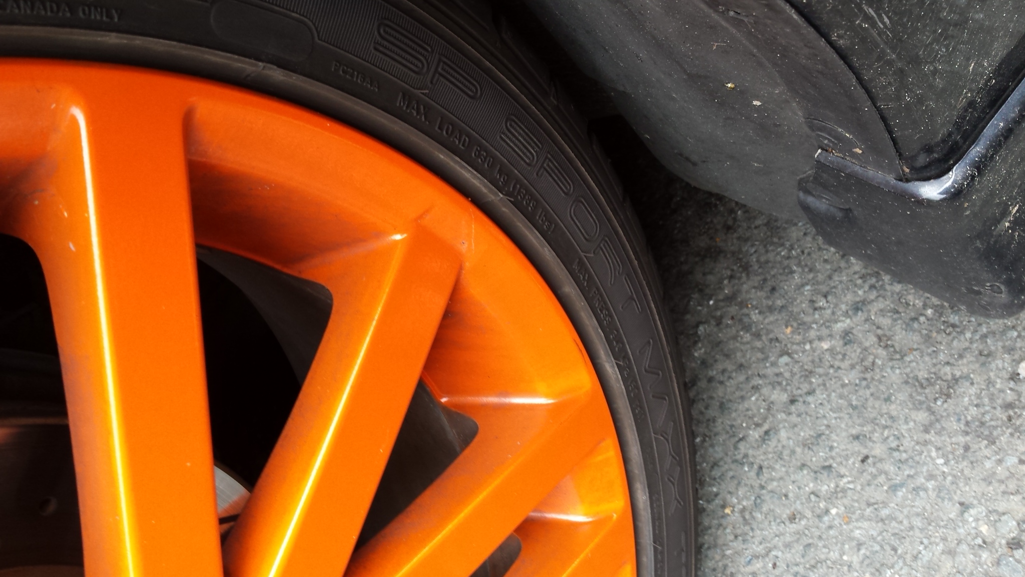

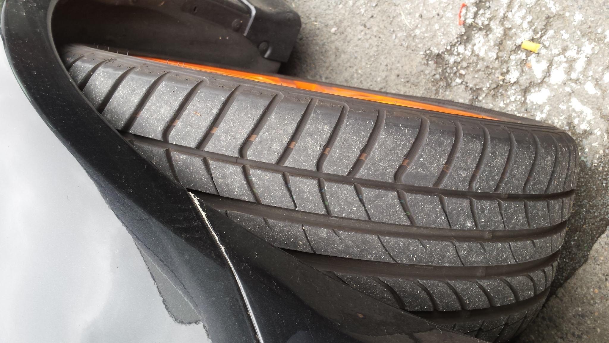

Postprzez maras_66 » 24 paź 2015, 17:20
Shortshifter onboard
Dopisano 24 paź 2015, 18:36:
Dystanse h&r 22mm przod 25mm tyl...i rolowanie tylnych nadkoli....
