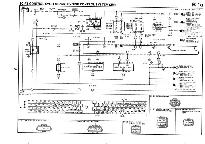

Znalezione schematy:
Dorzucę jeszcze to: http://www.mazdabg.com/ftp-uploads/Mazd ... agrams.pdf (Strona 23 – 2.5L bodajże KL)

Dzięki pomocy kolegi lucky-luciano dziś udało nam sie zapalić Magdalenę.
Pierwsza próba zakończona failem przez brak prądu :P
Druga próba zakończona sukcesem <jupi>
Teraz opróżniamy komorę i mazda jedzie do blacharza.
Dla potomnych, do odpalenia przynajmniej na krótko KF'a z wiązki należy podłączyć:
Od kompa:
3O – Masa
4A – Masa
4C – Masa
4D – Masa
4I – 12V
1C – 12V
4B – 12V
Kostka Main Relay na schemacie: B3-02:
Biało-czerwony – Aparat zapłonowy – 12V
Biało-niebieski – Wtryski – 12V
Czarny – Masa
Stacyjka:
Niebieski – Aparat Zapłonowy (Kostka B3-03 ta cieńsza kabel L) – 12V
Od: 29 kwi 2013, 10:38
Posty: 120
Skąd: Czestochowa
Auto: Mazda 323F 2.0 Sportive (FS01)
Postprzez lucky-luciano » 6 cze 2015, 08:20
Brawo Ty! :D
Teraz na 1c podasz 12V z instalacji FSa po przekręceniu kluczyka i będzie dobrze.
EDIT:

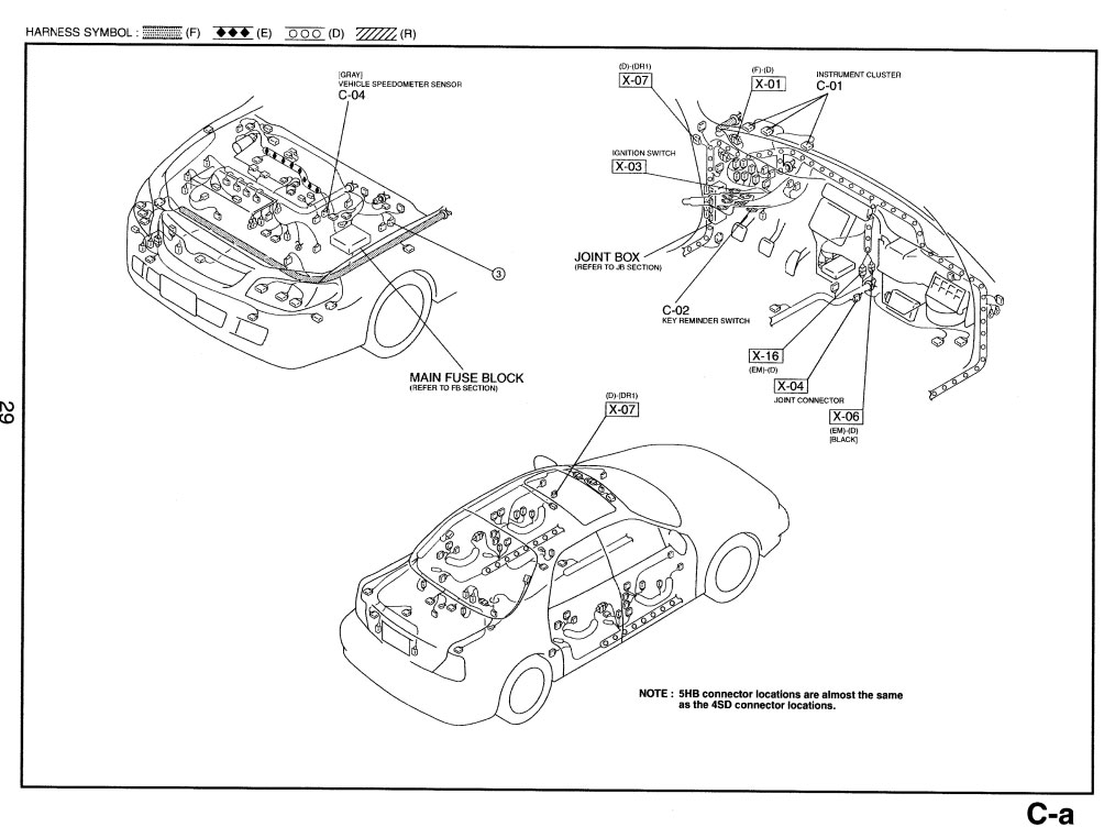

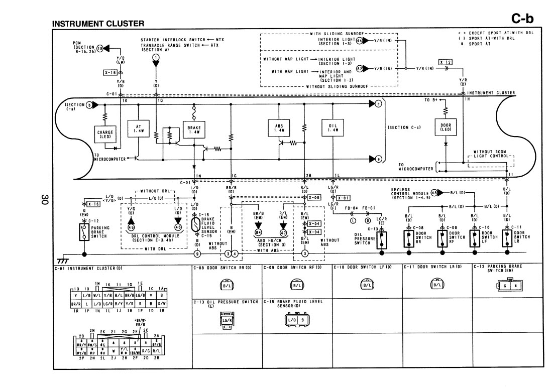

Diagramy do instalacji FS
Temperatura płynu (Engine coolant temperature sensor), wtyk B1-09 (D, V/Y) –> pin 38 (V/Y)
Oil Pressure Switch (ciśnienie oleju), wtyk c-13 (LG/R) –> wtyk X-01
