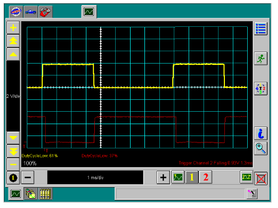

tylko że tan sygnał wyglądaj jakoś tak
Posty: 9520 (54/244)
Postprzez Irek.k » 18 sty 2012, 21:01
Masz rację, źle spojrzałem na poprzedni wykres, ale chyba da się zrobić.

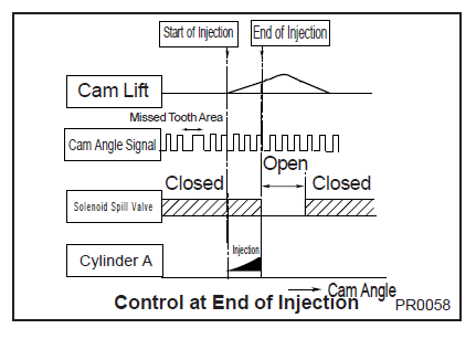

Tylko kurde źle to zrobiliśmy bo o długości wtrysku czyli wielkość dawki nie decyduje koniec sygnału a początek. On określa kiedy jest koniec wtrysku i należało by go opóźnić aby dawka była większa. Początek sygnału o znak o otwarciu się SPV czyli spadku ciśnienia <glupek2>
to pokazuje wszystko
