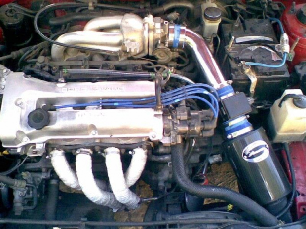

Te kolektory z USA nie są takie złe. Ja ma taki (z tych tańszych) od co najmniej dwóch lat i jestem bardzo zadowolony. Słaby punkt to łącznik elastyczny który musiałem wymienić po 1,5 roku, ale to jest akurat łatwe do zdobycia i wymienienia. Konieczne natomiast jest owinięcie ich bandażami do izolacji kolektorów bo bez nich żar pod maską jest nie do wytrzymania i ciężko się nawet nachylić nad takim silnikiem. Koszt z przesyłką z USA można zamknąć w 600zł przy normalnym kursie dolara i jeśli mamy sprzedawcę, który nam tak wyśle że nie doliczą cła i VAT. Jeśli ktoś chce z wyższej półki powinien szukać kolektorów np. OBX – 300-400$ za sztukę nie licząc wysyłki. Co do otworu na sondę to myślę że mądrzejsi od nas tam go zaprojektowali i pewnie wiedzieli co robią. Zresztą we wszystkich typach kolektorów do MX-6 2,5 V6 "tuningowych" z tych co znam, otwory na sondę są w ten sam sposób umiejscowione. Oto przykład:

Ja jako użytkownik tych kolektorów piszę że sprawdzają się w 100% i jak dotąd nie słyszałem aby ktoś kto je ma narzekał na odczyty z sondy. Za to wiele głosów przeciw jest od osób które ich nigdy nie miały u siebie zamontowanych ;)
Po to jest tuning aby rozwijać/modyfikować to co fabryka zrobiła. Nie zawsze są to udane próby ale w tym przypadku kolektory sprawdzają się, również w MX-6, tak samo jak grubszy stabilizator na tył, podkładki termoizolujące pod kolektor ssący, zaciski z M6 i wiele innych. Nie wiem jak wy ale ja w tym dziale najbardziej poszukuję opinii od użytkowników różnych modyfikacji. Tylko w ten sposób możemy się czegoś dowiedzieć.
