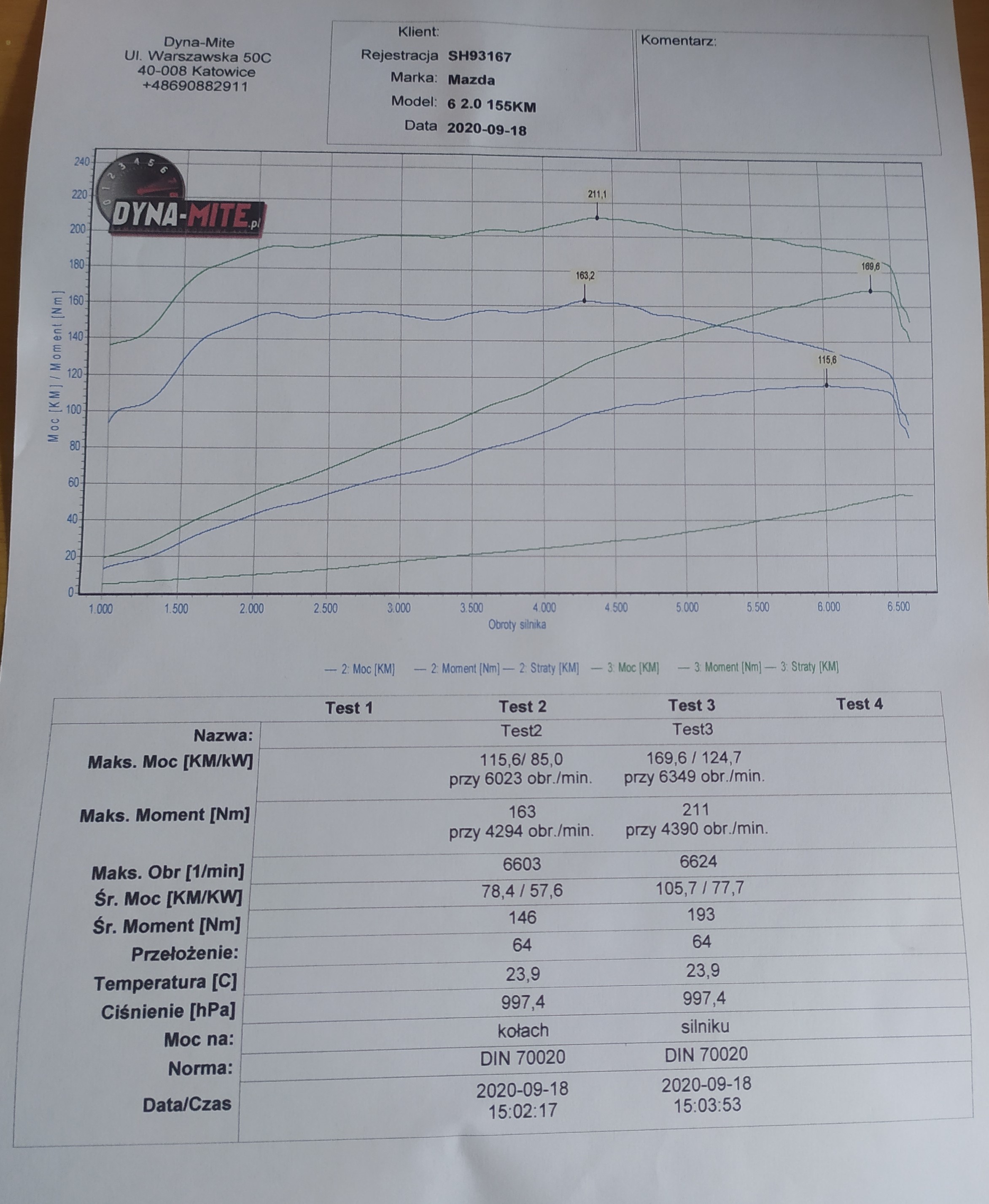

Postprzez Mandey » 24 wrz 2020, 11:53
Auto: Mazda 6 2.0 GH MZR-DISI 2011
Modyfikacje: Seria
Wynik pomiaru:
    1. 115,6 KM @ 6023 rpm; 163 Nm @ 4294 rpm
    2. 169,6 KM @ 6349 rpm; 211 Nm @ 4390 rpm
Uwagi:
    – pomiar pierwszy moc na kołach
    – pomiar drugi moc na silniku
    – słaba kompresja silnika
Może ktoś będzie w stanie wyjaśnić jakie mogą być przyczyny, że moc zmierzona na silniku i ta zmierzona na kołach tak bardzo się od siebie różnią. I druga rzecz, dlaczego moc na silniku znacząco wykracza poza seryjne 155 KM.

Dodam tylko, że w moim przypadku pomiar był wykonywany na większych kołach niż oryginalne.
Koła oryginalne: 215/50 R17
Aktualnie założone: 225/45 R19
