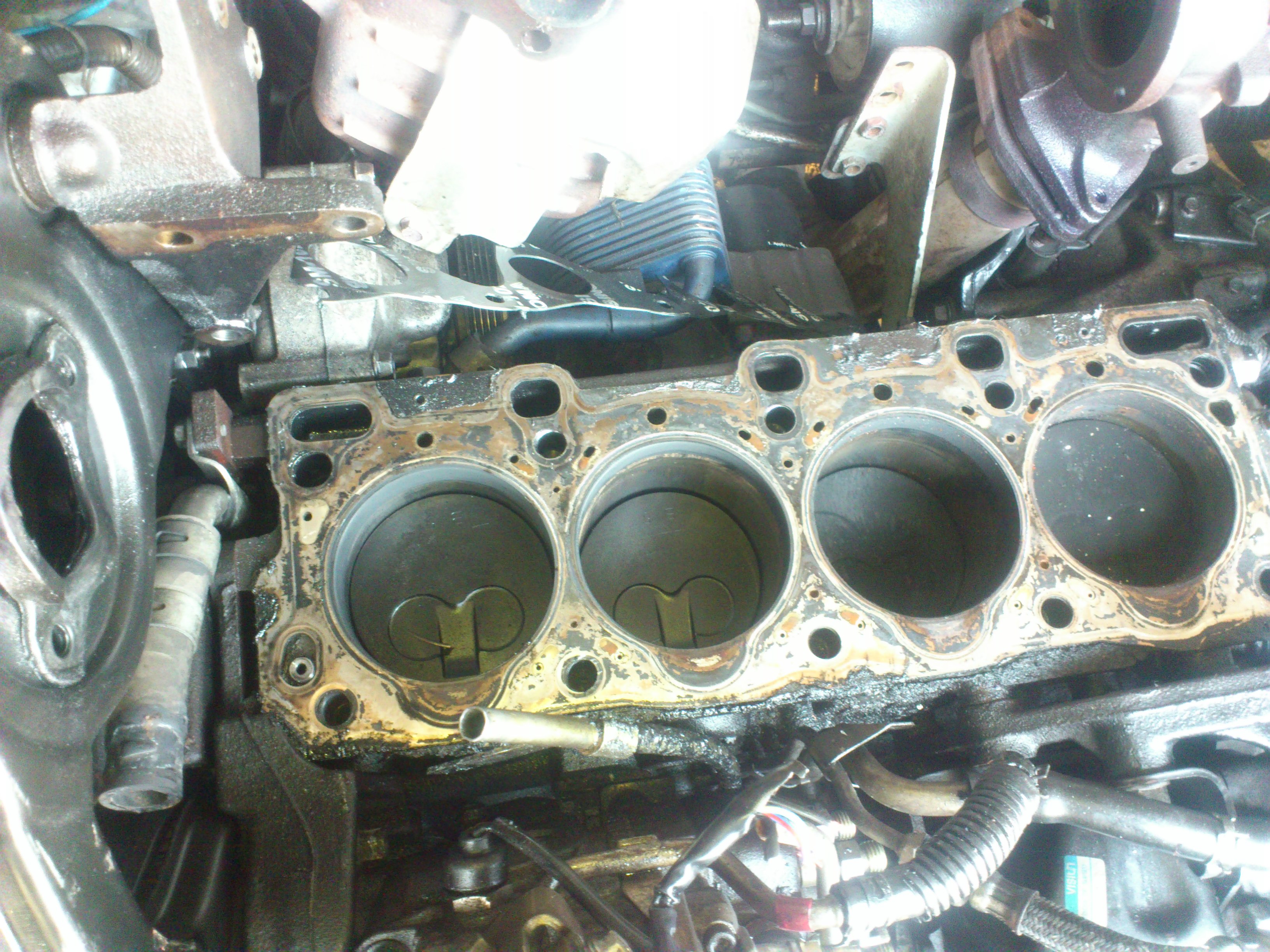

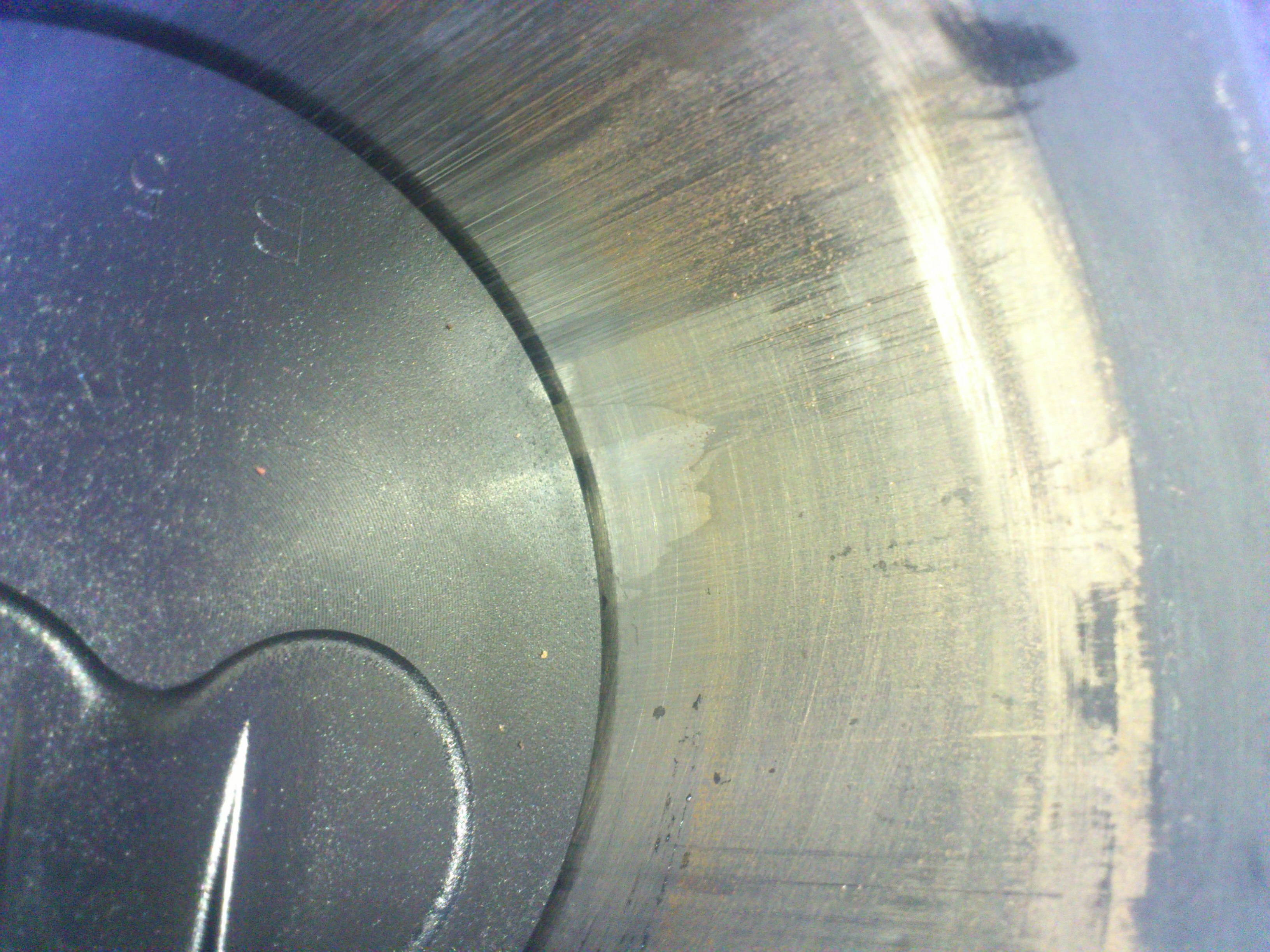

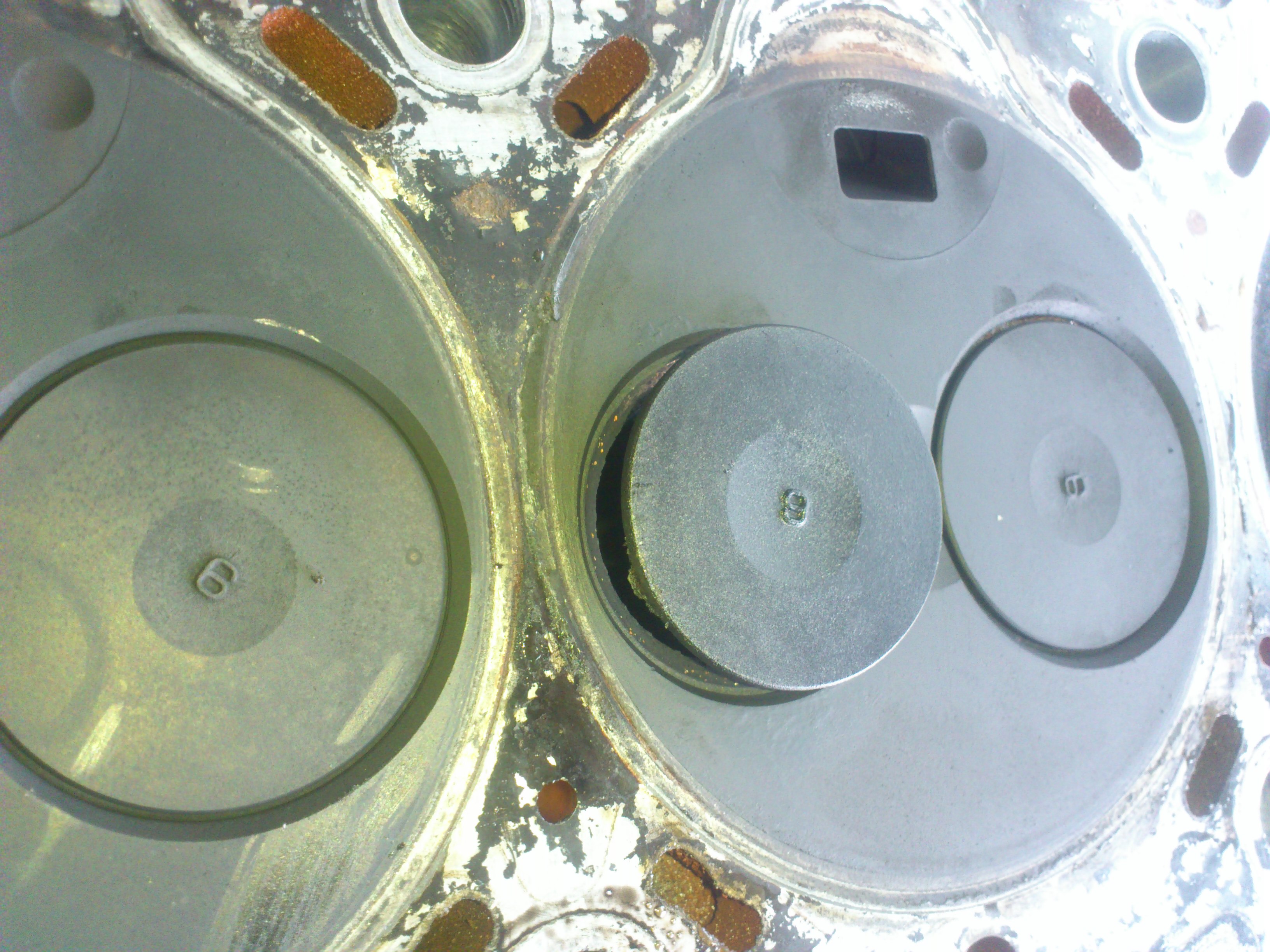

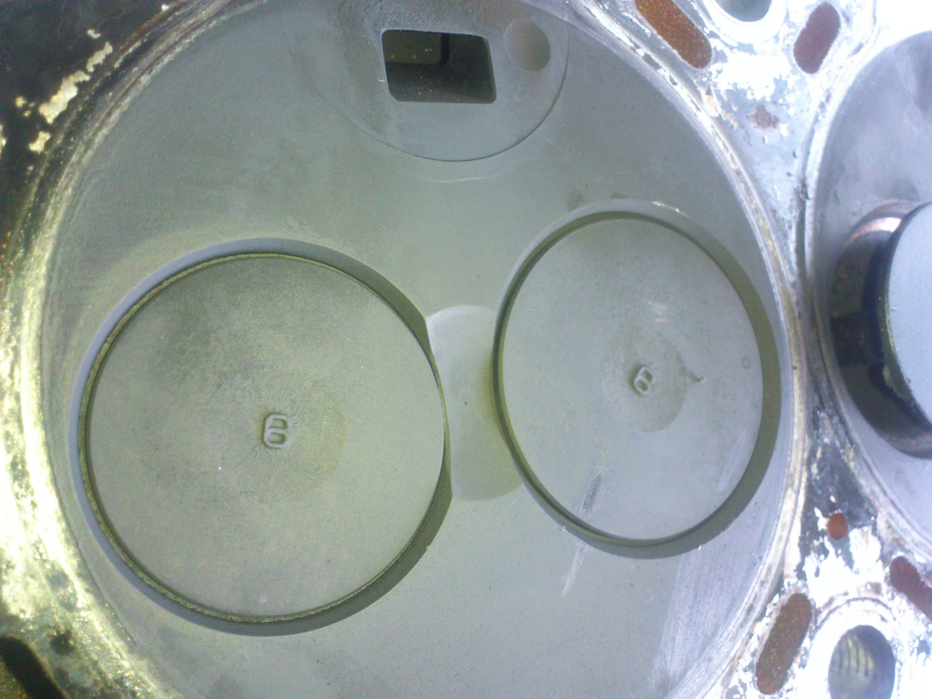

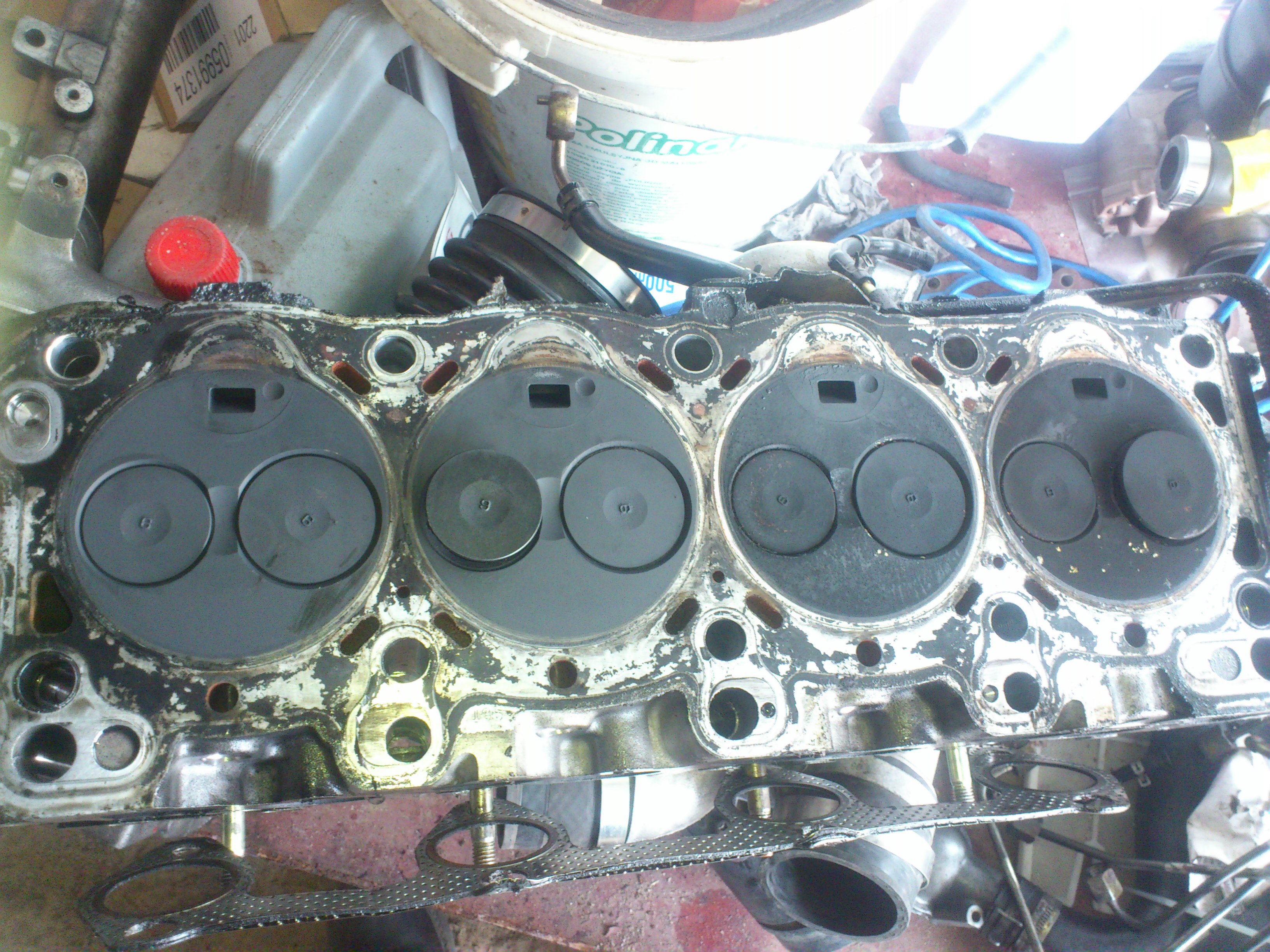

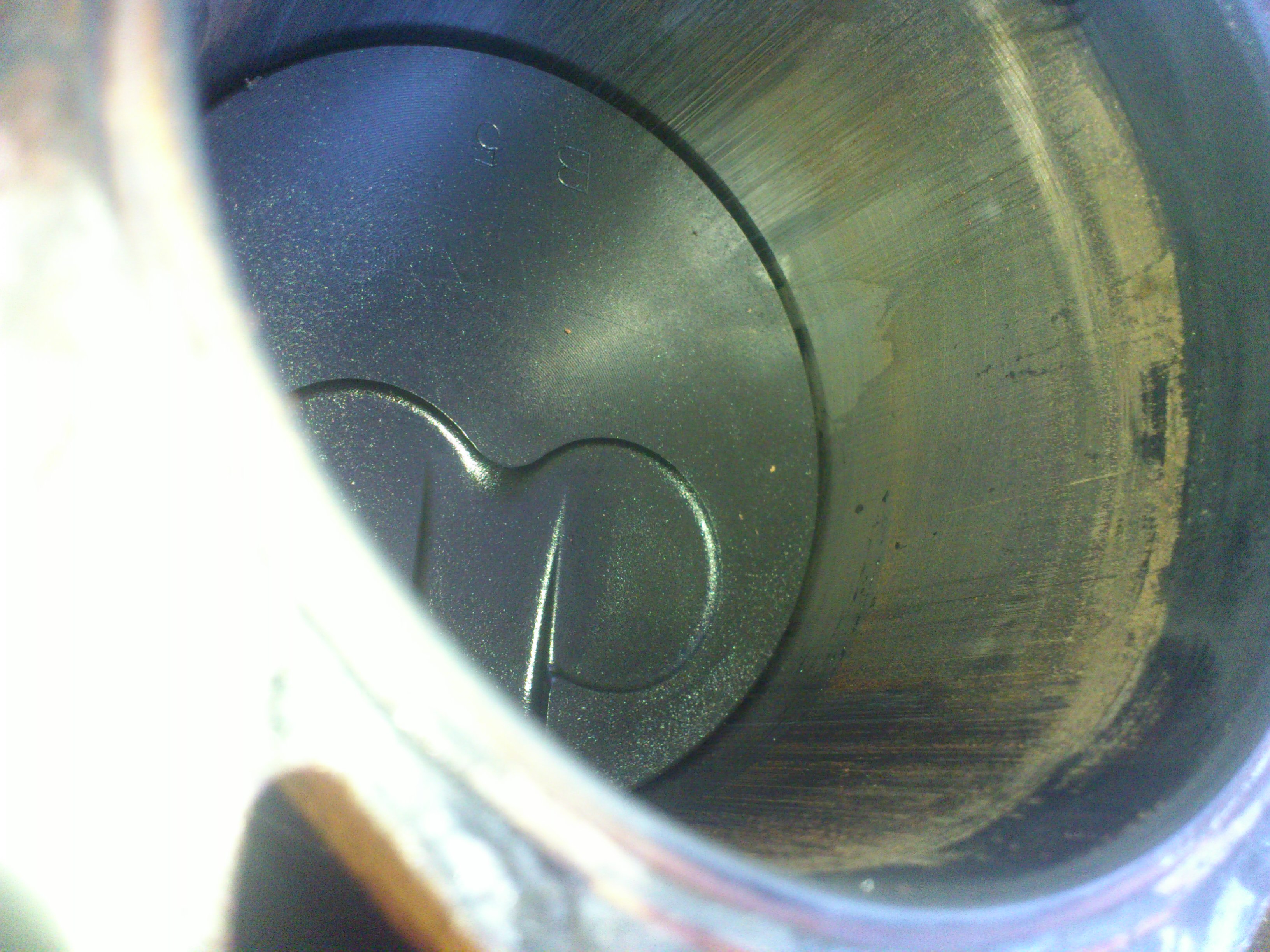

Udało mi się zdemontować głowicę.
Tak jak przypuszczałem na początku uszkodzeniu uległy pierścienie tłokowe.

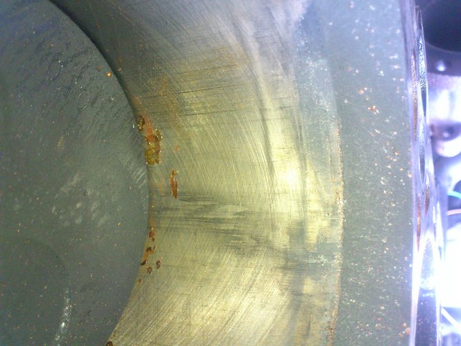

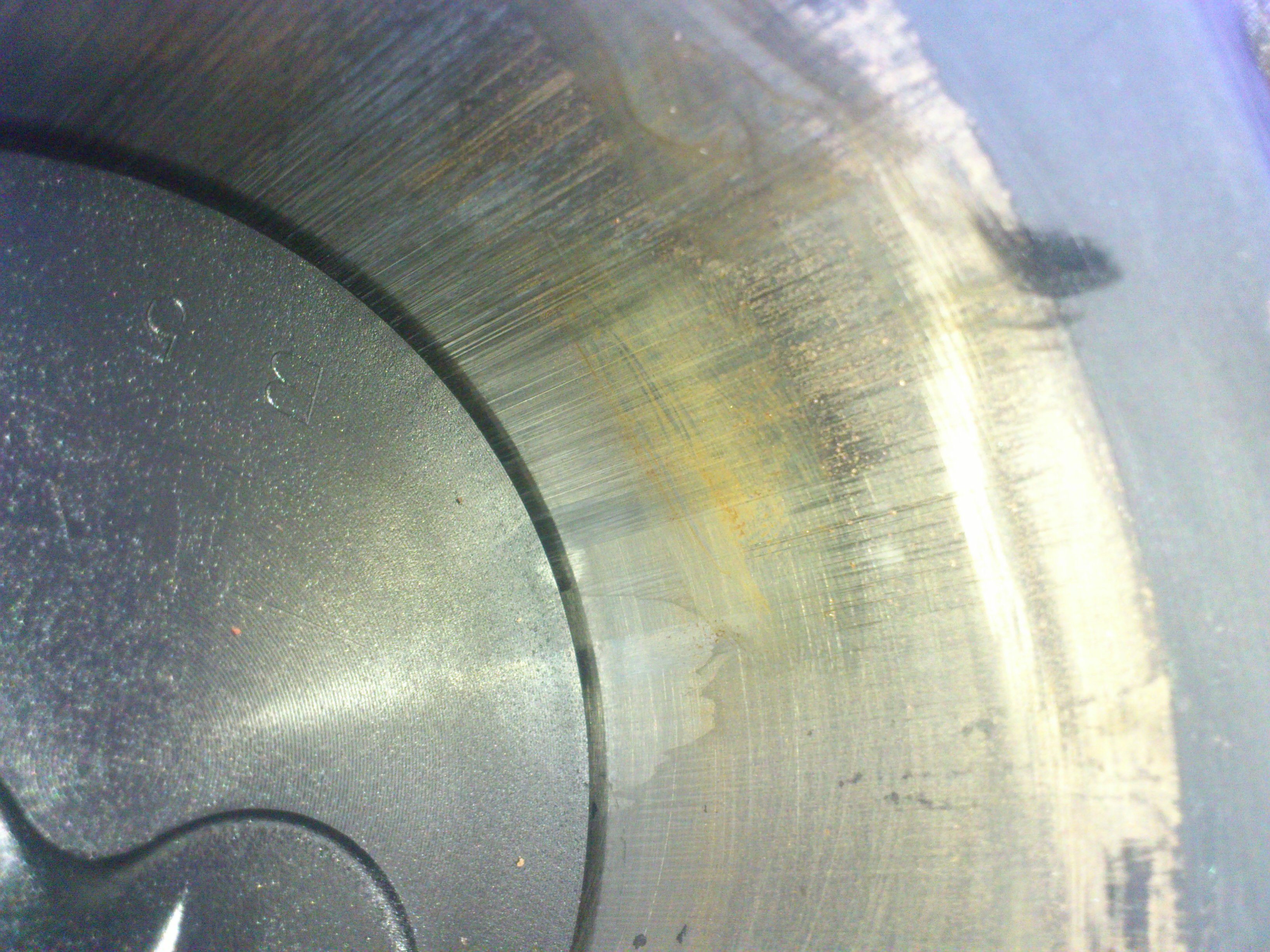

Nie wyjmowałem tłoków, ale na II cylindrze są rysy wyraźnie wyczuwalne pod palcami.

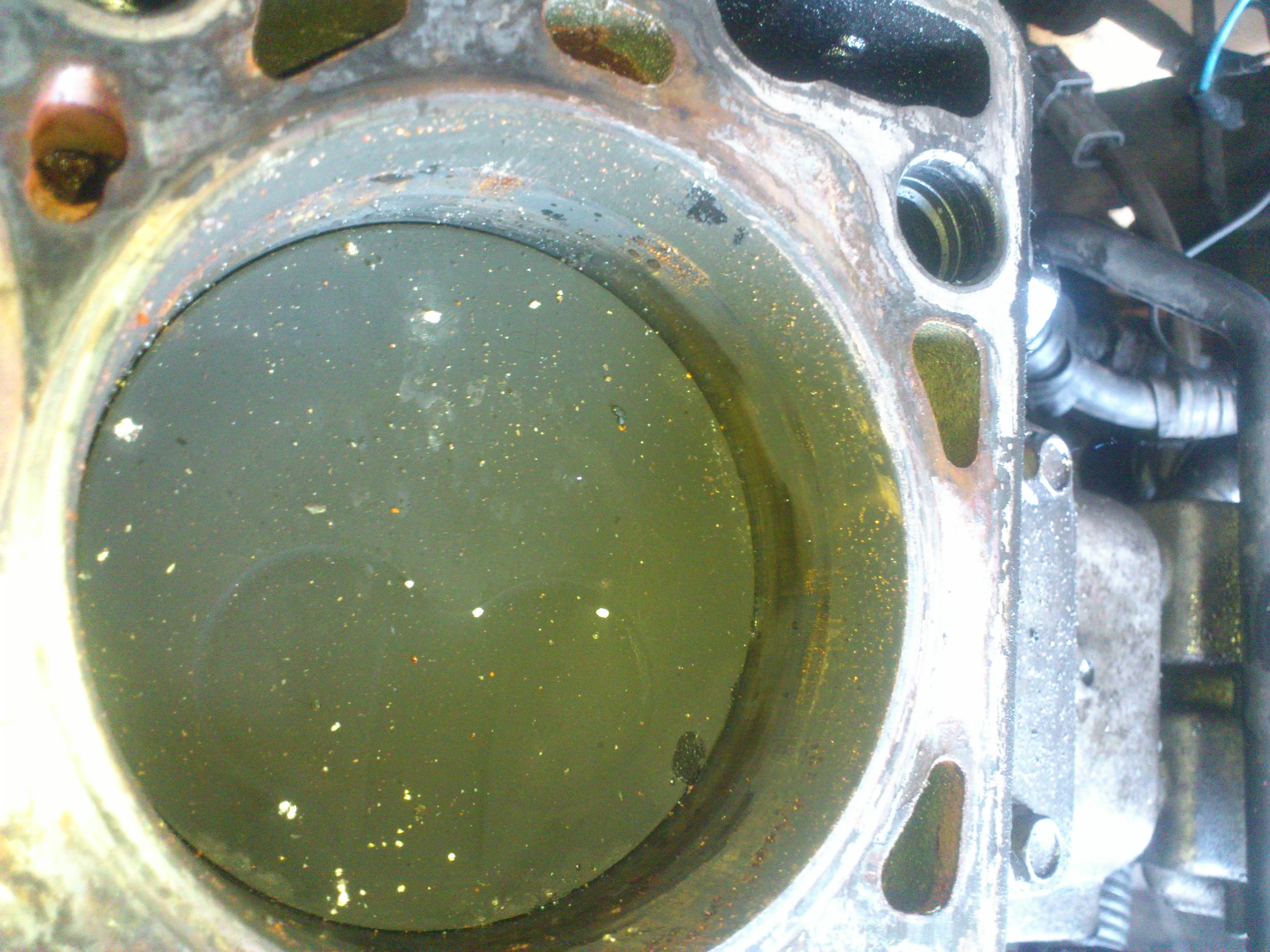

Również III cylinder nie wygląda różowo. I-y i IV są w porządku – dostrzegalne nawet honowanie jednego z cylindrów.
Głowica wygląda b.dobrze (pomijając oczywiście ogólny wygląd – nie była myta, więc widać naloty sadzy tam,gdzie powinno je być widać.
Tera obiecane zdjątka :)
Chciałoby się naprawiać, ale takie zrywy serca od razu tłumione są podejściem zdroworozsądkowym.
Niestety, koszty byłyby dośc wysokie, a auto samo w sobie do ekonomicznych również się nie zaliczało.. oczywiście słyszę głosy: co Ty chcesz, paliło tylko 6,5l.ropy na każde 100km, ale gdy tankowałem a ropa kosztowała 6,20/l to koszty same w sobie były dość wysokie.Teraz kosztuje mniej, ale za chwilę dobre ceny miną i znowu będą na nas zdzierać przy każdym tankowaniu...
Do tego dochodzą dodatkowe wydatki na podzespoły,które z racji wieku i przebiegu umierają standardowo..
ogólnie II cylinder – tłok dość czysty, widać obmyty olejem silnikowym.
zbliżenie na rysy II cylindra
III cylinder – tutaj drobne rysy, ale również honowanie widoczne.
IV cylinder wygląda tak jak powinien, również cylinder/tłok nr I wyglądają podobnie.

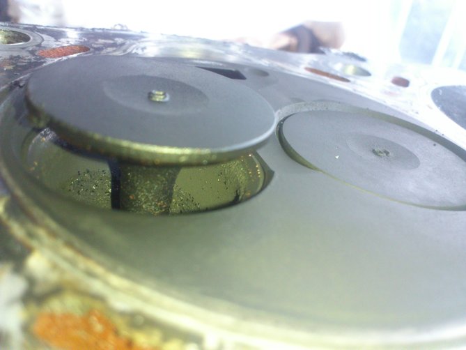

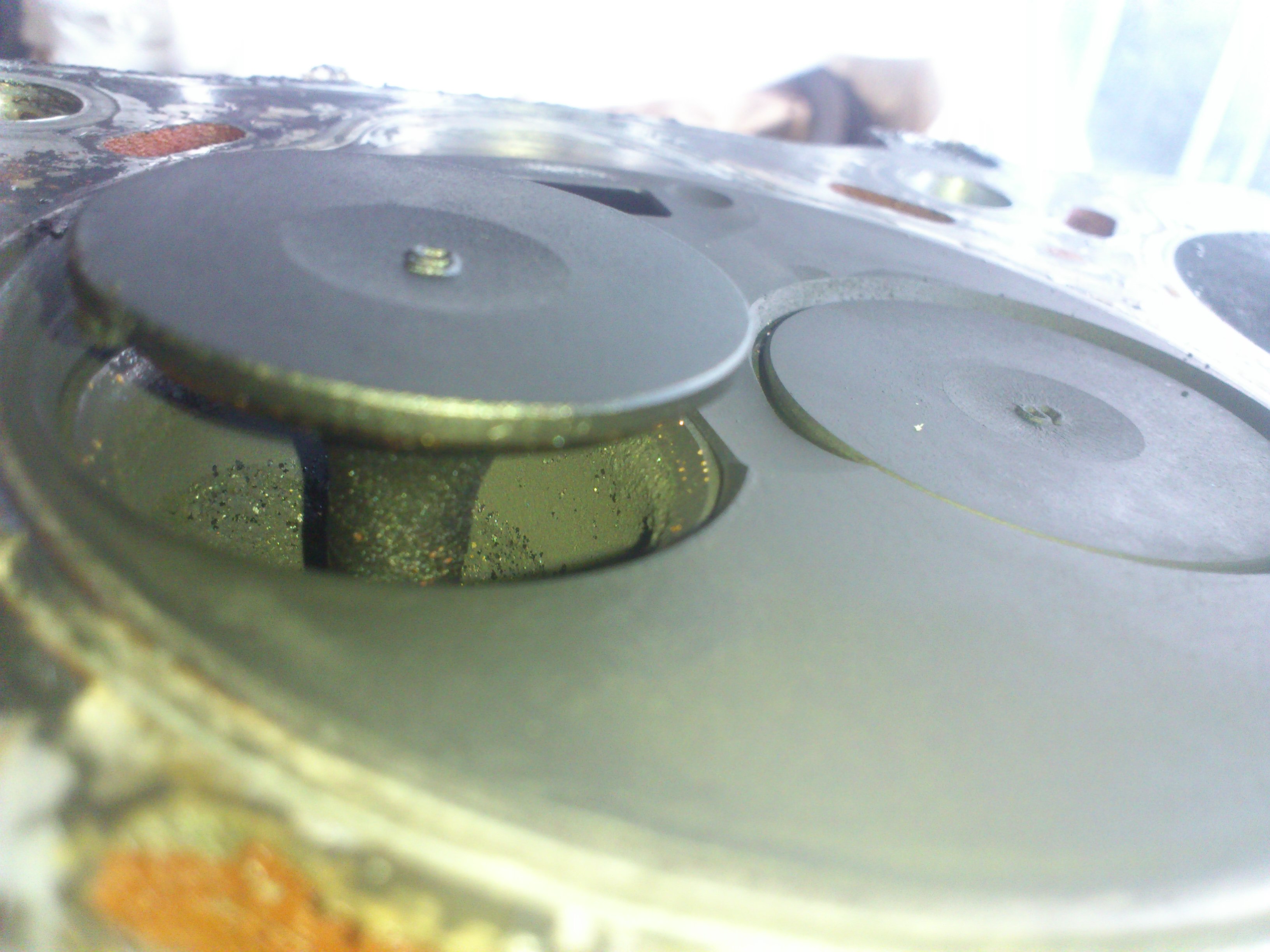

głowica ogólnie w dobrym stanie
zawory dobrze wyglądają – mają dużo "mięsa" na grzybkach, nie sprawdziłem szczelności bo czasu brakuje,a dodatkowo trzaby chyba wałek rozrządu zdjąć,żeby było lepiej widać
