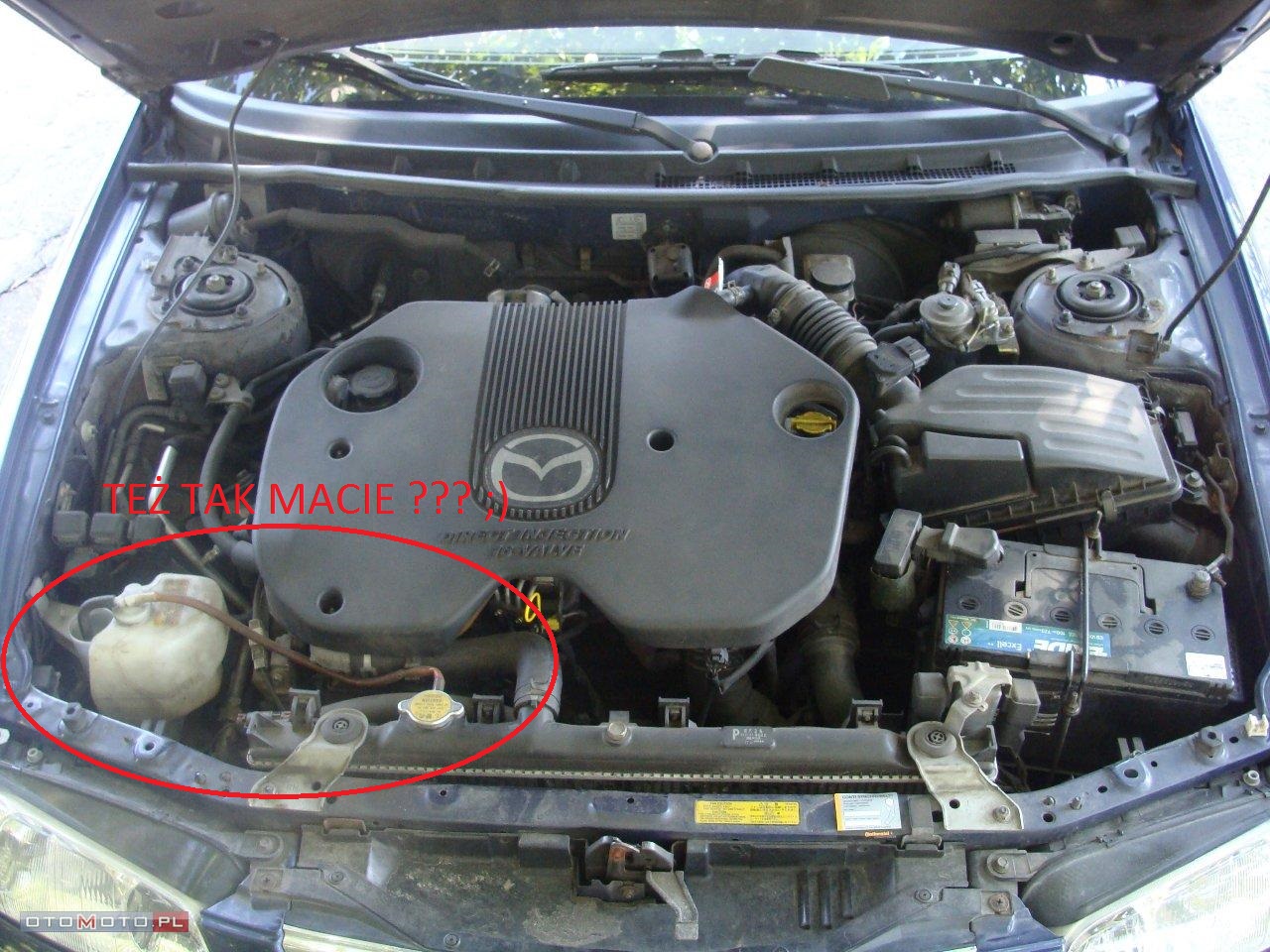

Postprzez frud » 24 lis 2013, 20:05
Moim zdaniem parę koni więcej i mniejsze zużycie :D
świeża fotka dzisiaj z ogłoszenia
