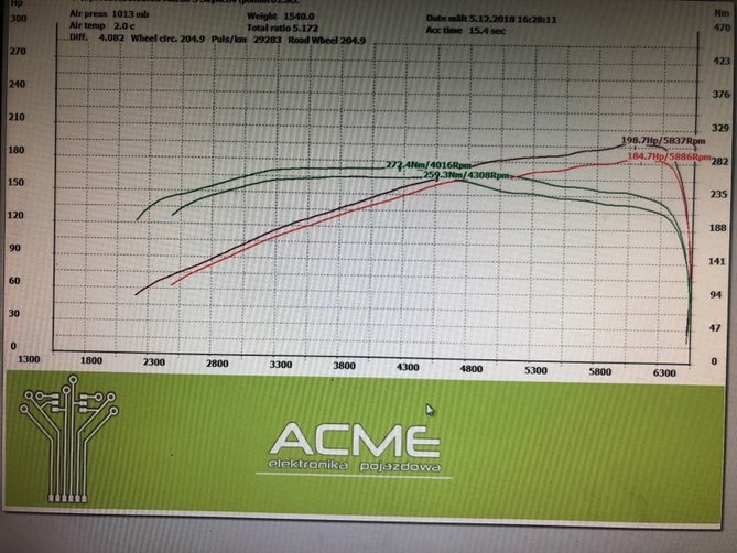

Postprzez okohan » 8 gru 2018, 21:44
Witam wszystkich. Żeby rozwiać mity związane z chipowaniem 2.5 skyactiv, załączam wykres z mojej mazdy 3. Największym problemem był limiter prędkości. Gdyż jest to wersja US ograniczenie było do 130mil/h czyli 209km/h.

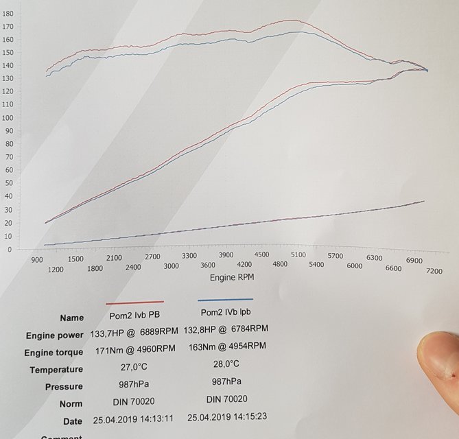

Postprzez s3bo » 25 kwi 2019, 15:58
Xedos 6, shamowany rok później po rozrządzie, układzie zapłonowym, CAI – +8km

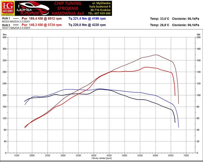

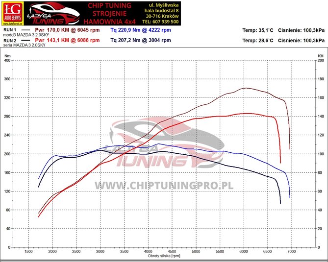

Postprzez marlad » 15 sie 2019, 10:51
wyjątkowo mocna seryjnie 120 konna wersja
EDIT a tutaj się trafiła identyczna sztuka z identyczną konfiguracją sektora map, identyczny skonstruowany mod bo po logach praktycznie bylo to samo.
zobaczcie jak rózne miały serie i jak wyglądał moment obrotowy !!
Po modyfikacji natomiast wyniki z rozbieżnościami na poziomie poniżej 1 konia i 1 Nm <rotfl>
wyjatkowo mocna 120 stka wolnossaca

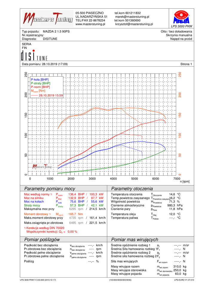

Postprzez DISItune » 28 paź 2019, 21:25
Mazda 2 DJ 1.5 90KM SkyActiv
Zmierzone seryjne parametry:
Parametry po modyfikacji:

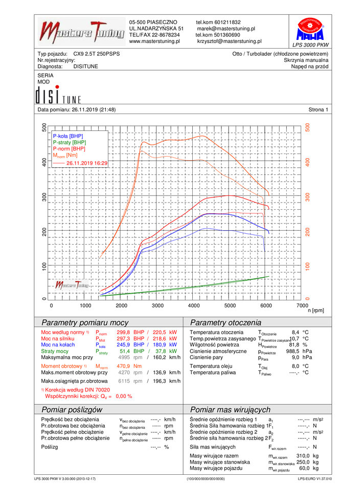

Postprzez DISItune » 28 lis 2019, 09:46
SkyActiv 2.5 Turbo, tu na przykładzie CX-9
Zmierzone parametry seryjne 252KM 427Nm
Parametry po modyfikacji elektronicznej 300KM 471Nm
