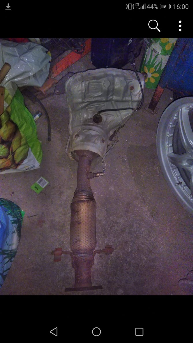

Ja z Lubuskiego jestem Zielona Góra dokładnie. No chciałbym zrobić cały wydech za kolektorem. Dać może jakiś katalizator sportowy? Lub całkiem kata wywalić i co dalej dwa środkowe czy jeden i oczywiście końcowy. I chciałbym żeby nie było ewentualnych problemów na torze w Poznaniu. Co do dedykowanych to sprawdzałem magnaflow np ale to już wydatek rzędu 3500

Tak to wygląda i też mnie zastanawia co z katem :/

Gotowca ciężko kupić w PL do mazd nikt nic nie robi praktycznie :/ wydech idzie właśnie od grodzi a nie od przodu...do mx sa wydechy do 3 nie ma nic :/ moze wspawac tam środkowy zamiast kata? Tylko znowu co z sondami?

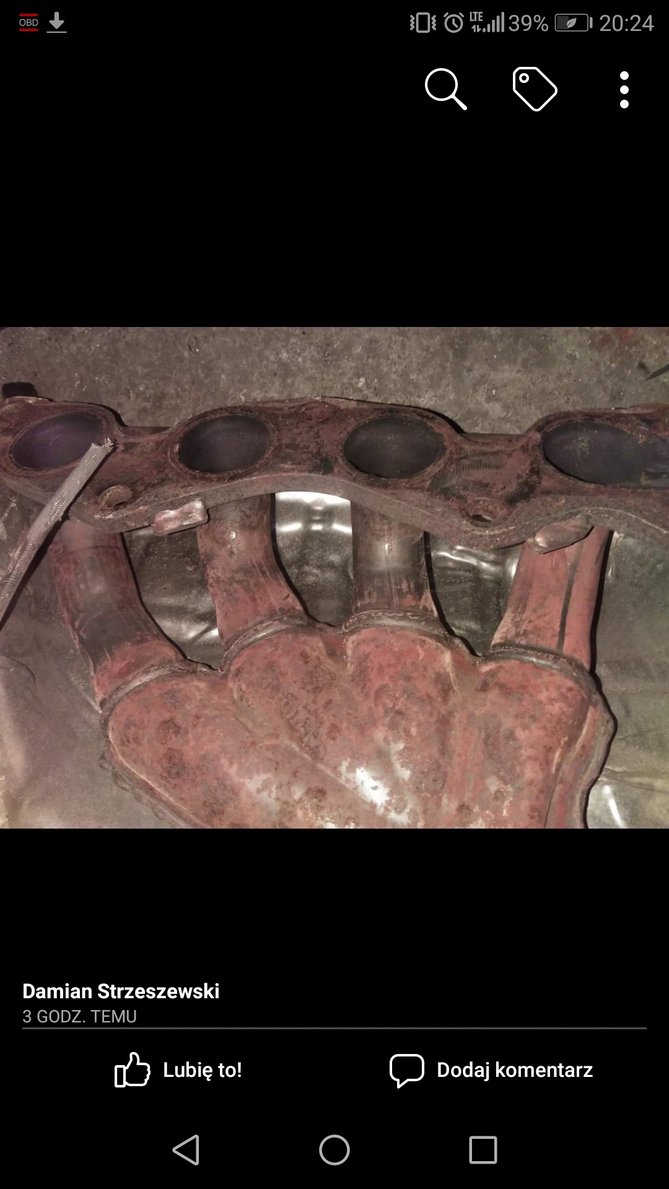

Ogólnie patrząc to trochę lipa bo kolektor jest zintegrowany z katalizatorem więc żeby się go pozbyć trzeba raczej wyspawać cały kolektor wraz z katalizatorem. Dalej z tego co widziałem jest takie złącze z siatki zaraz za tą drugą sondą. Więc może by usunąć wszystko do drugiej sondy i resztę robić od nowa na 2,25 lub 2,5 cala jeden tłumik środkowy i końcowy? Ktoś jest trochę w temacie?

Tak jeszcze myślałem czy może kolektor z MPS'a by nie pasował do silnika 2.0 ? Lub z mazdy 6 2.0 benz ? Bo z tego co widziałem to w 6 kolektor też idzie przed grodzią ale jest inaczej zrobiony w sensie kat jest osobno i kolektor osobno. Teraz tylko czy gdzieś można znaleźć rozstaw śrub montażowych i wymiary obu kolektorów
Wydaje mi się że będzie pasował, bo L3 to tylko stroker LFa.
Ale... zdajesz sobie sprawę że MPS ma kolektor pod turbo? Widziałeś go jak wygląda?

Płomień widziałem dlatego później poprawiłem jeszcze później o kolektorze od 6 dwu litrowej bo kolektor wydaje sie byc podobny tylko ze bez zintegrowanego kata. Tylko właśnie wydawanie sie wydawaniem a czy ktoś wie gdzie znaleźć wymiary obu mocowań do silnika? W sensie kolektora od 3 i od 6
