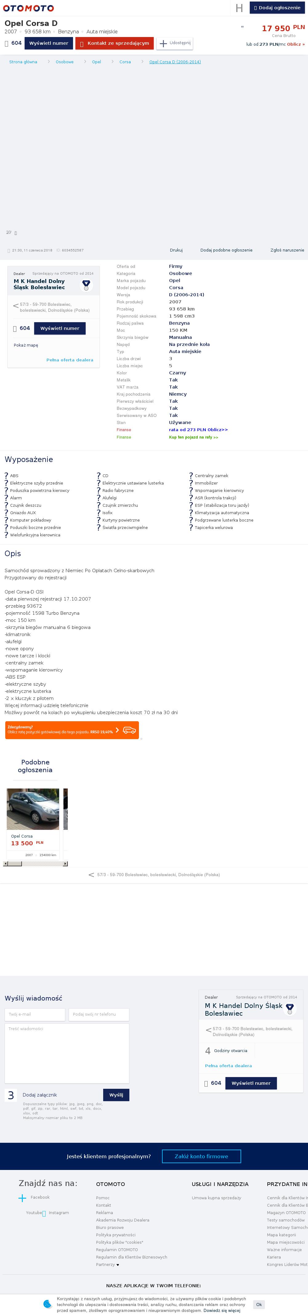

W dziobie mam dodatki stylistyczne, żeby to jechało trzeba rzeźbić i to mocno za grubą kasę a u innych mamy na tacy z fajnym potencjałem na więcej
https://www.otomoto.pl/oferta/opel-cors ... d734dba2f5
Zrobi z tego 200 KM to nie problem.
