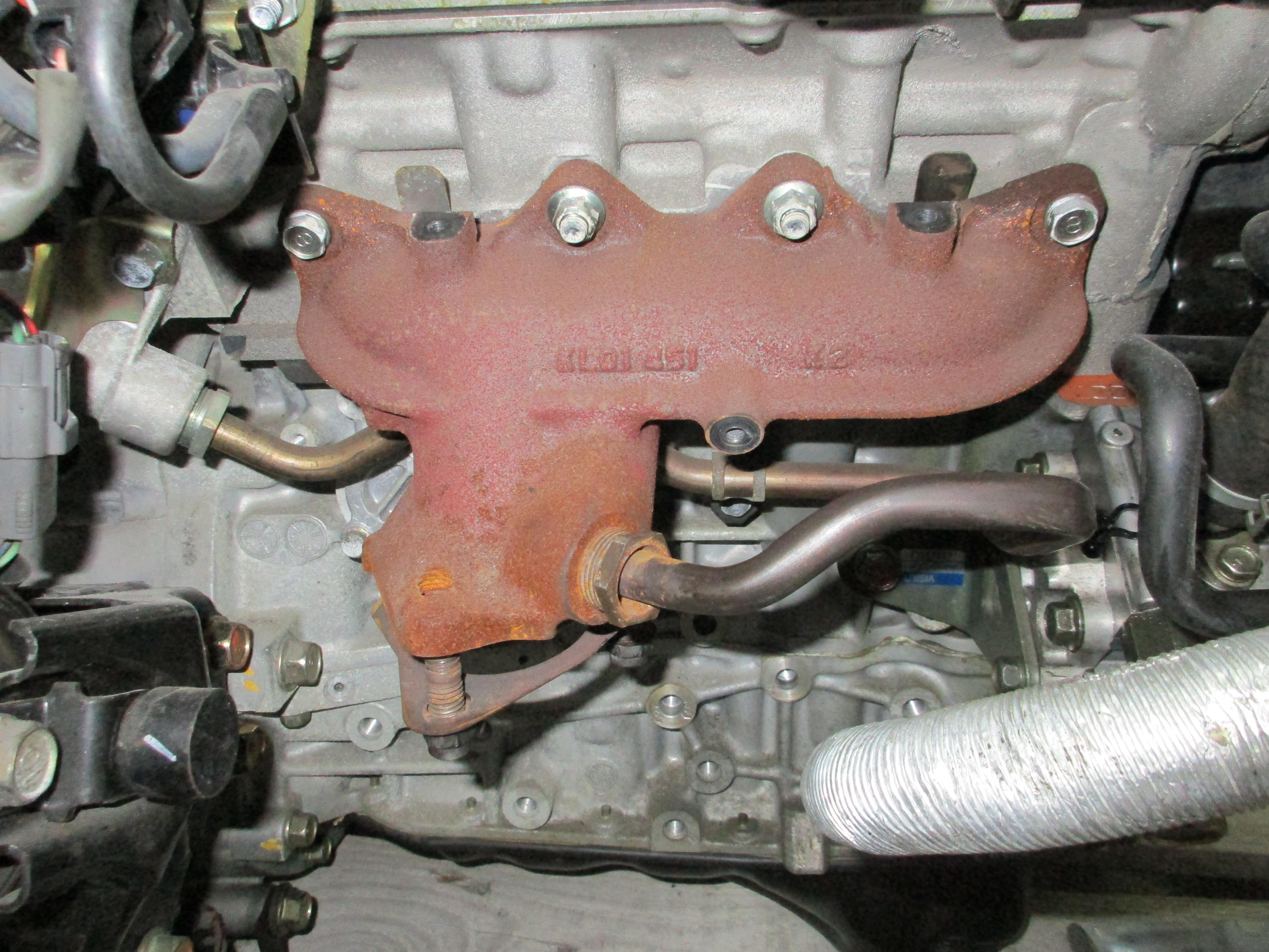

Hej.
Piszę tutaj, gdyż potrzebuję pomocy z EGR'em.
Jakiś czas temu zauważyłem, że podczas jazdy w aucie czuć spaliny i głośno słychać pracę silnika,
jakby dziura na początku wydechu.
Zajechałem do pobliskiego warsztatu, i namierzyli jakąś wypustkę z gwintem wychodzącą
z kolektora wydechowego od strony kabiny, domyśliłem się, że jest to wyjście do EGR.
Nie było żadnej rurki, nic, po prostu wypustka z otworem, z której waliło spalinami.
Zrobili mi zaspawaną nakrętkę i zakręcili na to.
Smród spalin i hałas ustały.
I teraz zastanawiam się, co z drugim końcem. Przecież te spaliny gdzieś miały trafiać.
Zapewne do zaworu EGR, którego nie potrafię namierzyć.
Wywala mi błędy na FEN/TEN:
16 – czujnik EGR
26 – elektrozawór pojemnika z węglem aktywnym
29 – elektrozawó przewietrzenia w EGR
34 – elektrozawór regulacji wolnych obrotów A
po wpięciu się w styki FAT/TAT , czyli skrzynia automatyczna (chociaż już jest manual)
12 – czujnik położenia przepustnicy'
14 – czujnik ciśnienia atmosferycznego EMS
(no i wszystko od 56 do 66, ale to nie istotne, bo automata już nie ma)
Auto to 626 GE KL '92.
Zdjąłem filtr powietrza, przepływomierz, i nie mogę namierzyć.
Bardzo proszę o pomoc, jakieś foto najlepiej jak się tam dostać, gdzie to w ogóle jest?
Czy trzeba zdejmować przepustnicę?
wskazówki do błędów poza EGR również mile widziane
Od: 13 paź 2005, 12:02
Posty: 217
Auto: Mazda 626 GE 2.5 V6 GT :)
Postprzez corpha76lon » 14 cze 2016, 18:51
Wiem, że stare i nie aktualne pewno ale znalazłem przypadkiem a mam fotki;] Tak więc rurka idzie do tego zaworu zaznaczonego;) potem na kolektor ssący i inne elektrozaworki od podciśnienia. Także to pewno tłumaczy błędy, ale teraz ja sie pytam, jak Ci to nagle znikło:| <co?>
