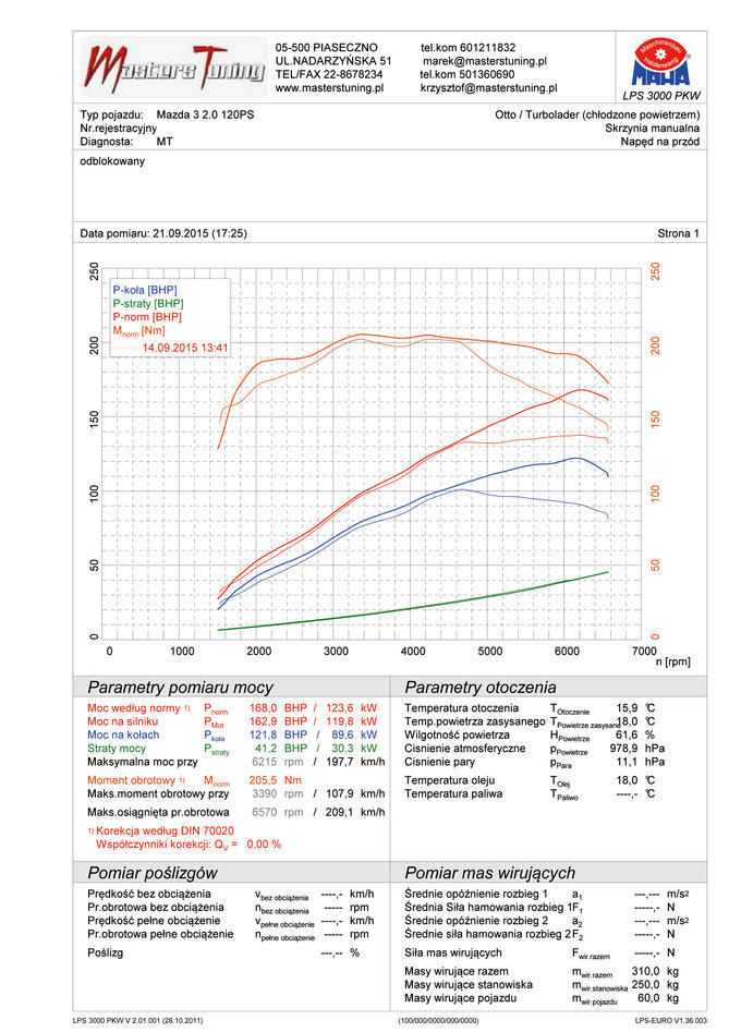

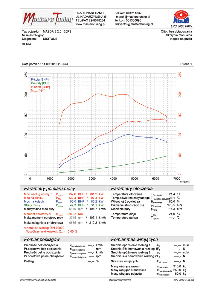

Kilka dni temu odwiedziłem profesjonalną hamownię obciążeniową. Celem zweryfikowania hamowni zlotowej oraz rzeczywistej mocy. Oto co nam się ukazało:
Czyli już na 100% mamy potwierdzone, że BM 120KM ma ich w rzeczywistości prawie 140 <serduszka>
A tak naprawdę chodziło o setup wyjściowy do modyfikacji ECU. I tak zrodził się zacny plan. Zgłosiłem się do Michała z DISItune z zapytaniem czy jest szansa na odblokowanie "stłamszonej" G120 i zrobienie z niej wersji 165 konnej. I w ten sposób tego samego dnia zaczeliśmy latać po S8. Po dwóch takich wypadach, burzy mózgu Michała.... udało się!!!! Jestem pod mega wrażeniem jego wiedzy na temat ECU Mazdy. Profesjonalista w każdym calu i przesympatyczny gość <spoko> Ale do rzeczy.....
To dziś był ten sądny dzień. Mazda ponownie wjechała na rolki profesjonalnej hamowni obciążeniowej. Nie powiem zżerała nas ciekawość, bo czuliśmy na drodze, że jedzie lepiej..... No i wypluła 165KM :D
Michał coś tam pogrzebał w mapach, zrobił małe korekty po których poprawił się zarówno dół jak i góra wykresu.
Ostateczne hamowanie pokazało nam takie kreski:
Tutaj porównanie serii do stanu obecnego:

Postprzez wojtix » 22 wrz 2015, 11:44
Zastanawia mnie ten moment obrotowy, bo z tego co widzę nawet katalogowe 210Nm nie zostało osiągnięte, nie mówiąc już o ok 240Nm, które wychodziło na hamowni w testach jednej z gazet, jak również u jednego z forumowiczów. No chyba, że coś źle odczytuję.

Postprzez DISItune » 22 wrz 2015, 11:56
wojtix napisał(a):Zastanawia mnie ten moment obrotowy, bo z tego co widzę nawet katalogowe 210Nm nie zostało osiągnięte, nie mówiąc już o ok 240Nm, które wychodziło na hamowni w testach jednej z gazet, jak również u jednego z forumowiczów. No chyba, że coś źle odczytuję.
Z moich doświadczeń wygląda to tak:
Wersja 165KM jednego z forumowiczów prawdopodobnie użytkowana na benzynie 95:
Wersja 165KM (inne auto) jeżdżona na 98:

Postprzez wojtix » 22 wrz 2015, 12:10
A jak się ma przedmiotowa "modyfikacja" 120KM w kwestii elastyczności na poszczególnych biegach w stosunku do seryjnej 165KM? Bo w tych seryjnych, mocniejszych ponoć (?) skrzynie o innych przełożeniach są. Robiliście takie pomiary po modyfikacji?

Postprzez DISItune » 22 wrz 2015, 12:19
wojtix napisał(a):A jak się ma przedmiotowa "modyfikacja" 120KM w kwestii elastyczności na poszczególnych biegach w stosunku do seryjnej 165KM? Bo w tych seryjnych, mocniejszych ponoć (?) skrzynie o innych przełożeniach są. Robiliście takie pomiary po modyfikacji?
Tak, w wersji 165KM jest skrzynia o krótszych przełożeniach co zapewnia krótsze czasy przyśpieszeń na poszczególnych biegach.
Nie, nie robiliśmy pomiarów ale z wykresu widać wyraźnie że poprawa osiągów jest odczuwalna po przekroczeniu 4500 obrotów, dokładnie 4700. Na wrażenia z jazdy przekłada się to tak, że seryjna 120tka po przekroczeniu tych obrotów sprawia wrażenie jak diesel pod koniec skali obrotów – jakby ją ktoś za gardło złapał lub podstępnie w tym momencie podrzucił przyczepkę na hak ;) a po modyfikacji przyśpiesza ochoczo do 6200 obrotów.
Czy 120tka po modyfikacji będzie szybsza od 165tki? Oczywiście że nie. Ale będzie wyraźnie szybsza od 120tki bez modyfikacji.

Postprzez wojtix » 22 wrz 2015, 12:29
DISItune napisał(a):(...) jakby ją ktoś za gardło złapał lub podstępnie w tym momencie podrzucił przyczepkę na hak ;) a po modyfikacji przyśpiesza ochoczo do 6200 obrotów.
<ok> Dokładnie widać to na wykresie.
