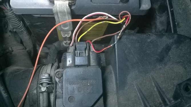

Niestety nie miałem wiele czasu i mogłem wykonać tylko jedną próbę. Zastosowałem oporniki 100 i 50 ohm równolegle, co daje ok 33 ohm.
Samochód dostał kopniaka, niestety wraz ze sporą ilością dodatkowych wrażeń. Pojawiło się naprawdę spore dymienie a z obrotów schodził dopiero z około sekundowym opóźnieniem.

Czy ktoś stosował połączenie jak na obrazkach trzy posty wyżej?
Tam rezystor jest jeszcze na czerwono białym przewodzie do przepływki.

Postprzez Seether » 22 sie 2015, 21:00
Oporniki dałem 1W – tak z zapasem.
Dalej zostaje zagadka tego rezystora na biało czerwonym przewodzie.

Postprzez Bolo » 13 wrz 2015, 22:15
Seether napisał(a):Dalej zostaje zagadka tego rezystora na biało czerwonym przewodzie.
Witam.
Ten biało czerwony przewód, należy do czujnika temperatury.
Sądzę że kolega dziungwaj zaniżył rezystorem oporność czujnika temp. zasysanego powietrza o około 580ohm.
20°C 2,090-2,810kohm
80°C 0,274 – 0,370kohm
I powiem szczerze, że sam jestem ciekaw efektów tego moda :D .
pozdro

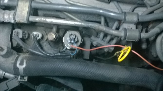

Postprzez Bolo » 14 wrz 2015, 21:06
Małe sprostowanie, oczywiście że zawyżył oporność czujnika temp. <glupek2>
Metoda na podlanie?
Postanowiłem, że osobiście sprawdzę tego moda. Zamontowałem opornik 1w 670ohm na czerwonym kablu z białym paskiem. Drugi kabel od prawej, na przepływce.
Pierwsze wrażenia są pozytywne, autko nabrało wigoru, ale nie ma porównania do opornika na SPV.
Turbo daje około 1Bar, minimalnie więcej niż w mojej premacy standardowo. Przydał by się jakiś pomiar na hamowni, może kiedyś...
Nie zaobserwowałem nadmiernego dymienia, ani opóźnienia zejścia z obrotów.
Jednym słowem pozytywnie.

Postprzez Neonixos666 » 14 wrz 2015, 22:24
smile napisał(a):I mina posiadaczy passatów / golfów w tedeiku nawet po drucie objeżdżanych japońcem w dieslu :D Denso inside ;)
Niestety i tak silnik mazdy nie ma takiego potencjału jak choćby JTD gdzie fabryka daje tyle co mazda po programie :) .
Jeśli chcielibyśmy profesjonalnie podjeść do tuningu DiTD to tylko za pomocą urządzenia które wydłużało by w odpowiedni sposób sygnał do zaworu SPV dobrany do prędkości obrotowej (utworzona mapa), oraz brak takiego wydłużenia przy zejściu z obrotów, dodatkowo delikatnie przestawiona pompa by przyśpieszyć wtrysk (gorsza kultura pracy niestety). Zwiększenie doładowania do około 1.5Bar, brak egr i wolny wydech. Myślę że 40KM+ jest do ugrania śmiało.
