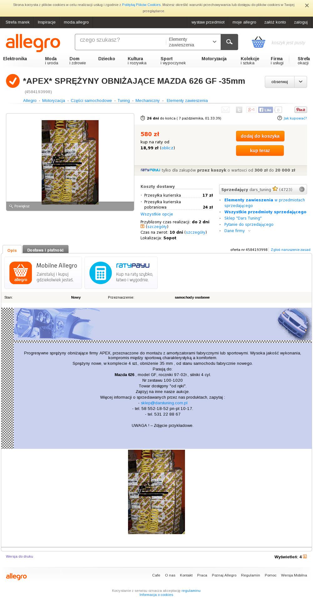

Witam, też zamierzam obniżyć moja Madzie bo bardzo wysoko stoi. Dzisiaj znalazłem takie ogłoszenie http://allegro.pl/apex-sprezyny-obnizaj ... 93998.html
Ciekawi mnie czy da radę wpakować to do kombi. Z tego co się orientuję nie ma chyba różnic w zawieszeniu. Czasami przydałaby się książka "Sam naprawiam,,. Jakby ktoś mógł podesłać to będę mega wdzięczny. <ok>
Może gdyby się wzięło większą ilość osób dało by urwać coś z ceny. A wiadomo, że APEX to już nie byle jaka firma. ;)

mathiG napisał(a):A wiadomo, że APEX to już nie byle jaka firma. ;)
Niewiele lepsza od reszty... Chyba kolego pomyliłeś z APEXi :)
