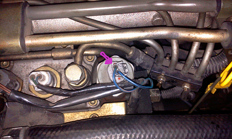

Panowie nie ogarniam tego myku z opornikami .
Mam to zrobione tak do czerwonego kabelka od pompy (na pewno prawidłowy ) wpięty i zaizolowany kabelek , i od albo egr-u albo od boost sensora tak że wpiete kabelki i zaizolowane , oporniki podłączam po przez kosteczki takie małe aby było schludnie w miarę i na zapalonym silniku nic się nie dzieje zero zmiany pracy silnika . Próbowałem bez oporników to silnik przerywa chwilkę i gaśnie a z opornikami ( próbowałem wielu i różnych ) totalna kaplica nic . Co robić
- Od: 15 wrz 2013, 10:59
- Posty: 6
- Skąd: Okolice Płocka
- Auto: Mazda 626 Gf Ditd rf2 1998
Podłącz się pod niebieski kabelek SPV (największy walec na pompie) i do BS pod pomarańczowy

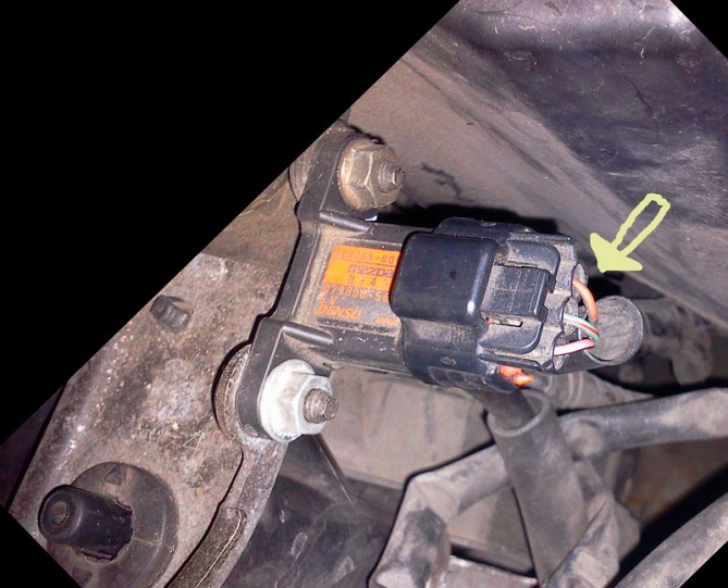

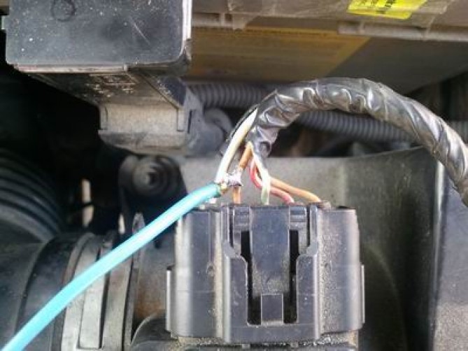

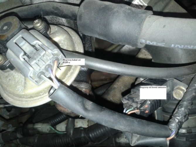

I jeszcze podsumuje ten cały mod na koniec w jednym temacie bo bałagan tu straszny. więc:
SilnikRF2
brak przepływki, jest Boost Sensor, EGR zamieszczam ale kombinujcie.
RF4 (olać egr i boost (którego brak)).
Przepływ, tak samo do SPV z przewodu jak widać.
Zdjęcia zaporzyczyłem, za co jak mam nadzieje nikt się nie obrazi (nie jestem fotografem ani artystą).
Ułożenie wtyczek widać więc nie pytajcie o kolejność, zagłębić się w temat i poszperać za co odpowiada akurat ten "przewód" w zamieszczonych typach, jest ogrom informacji.
