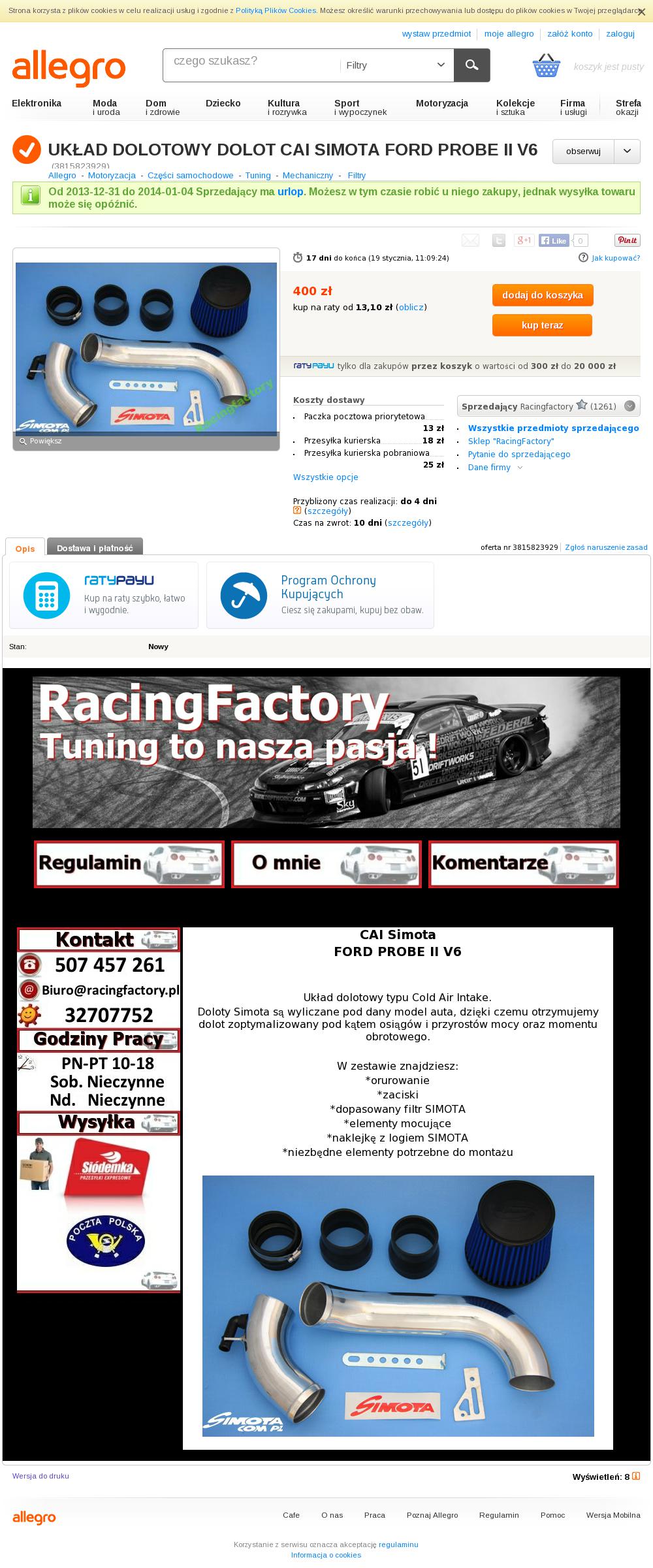

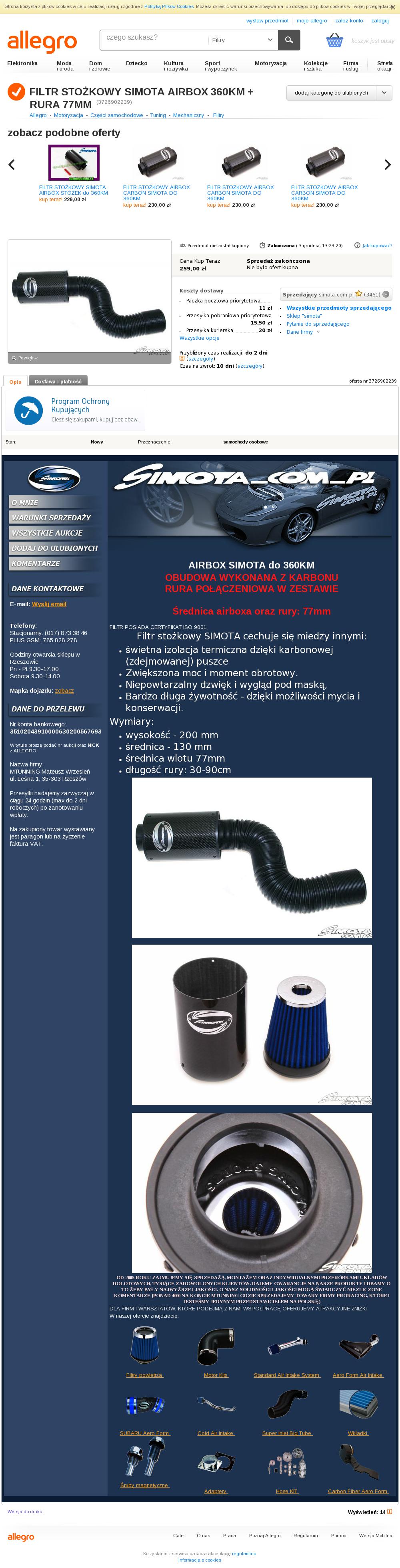

Są całkowicie inne,ten w obudowie praktycznie sam filtr plus wąż dobrowadzajacy ze zderzaka,ale nie ma nic od filtra do przepustnicy,ten drugi ma odwrót-dedykowany dolot od przepustnicy do filtra,ale sam filtr bez obudowy. Idealnie połączyć oba zestawy;–)

dolot z puszki do przepustnicy zmontujesz sam z dostępnych na alledrogo złączej silikonowych i rurek i kolanek alu(możesz tez kupuć metr rury alu o potrzebnej średnicy ,kosztuje ok 35zł tyle co jeden kawałek 15cm na alledrogo ) i wtedy tylko kolanka silikonowe (z tego co pamietam potrzebne jest jedno).Do tego filtr simoty w airnoxie-ok 230zł i rure doprowadzającą ze zderzaka-może być nawet rura spiro od wentylacji-9zł.Wiem jednak że w xedosie nie jest tak łatwo z tym dolotem ze zderzaka i wteduy możesz zrobic tak jak Xed viewtopic.php?f=314&t=135253
czyli cały filtr pionowo na doł zrobić,tylko wtedy zamiast rury spiro dojdzie ci jedno kolanko przed puszka wiecej.
Tak zrobil Marius w BA viewtopic.php?f=312&t=104407&p=1787219#p1787219
