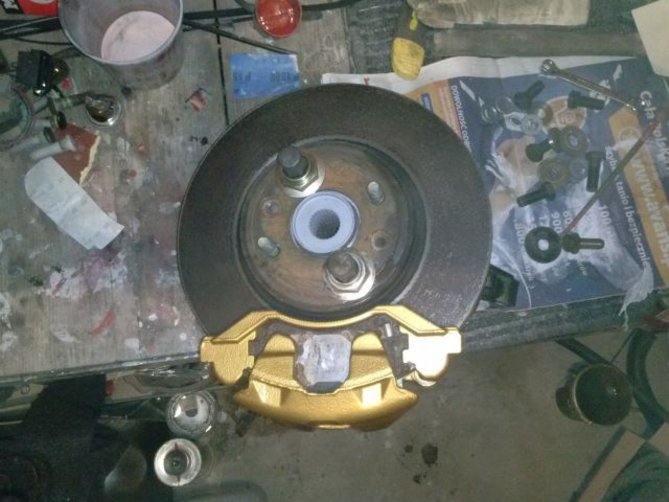

Postprzez mlody1921 » 8 paź 2013, 22:15
A tu takie małe foto jak siadło u mnie :) bez wiercenia

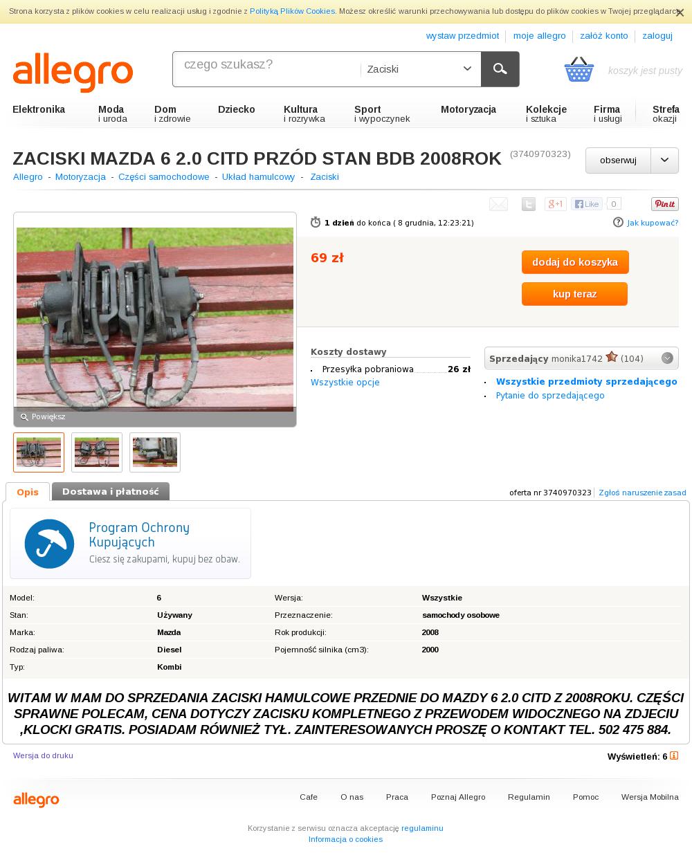

Postprzez damian6533 » 7 gru 2013, 11:08
Witam! Znalazłem na allegro zaciski: http://allegro.pl/zaciski-mazda-6-2-0-citd-przod-stan-bdb-2008rok-i3740970323.html. Będą one pasowały do mazdy 626 GF (bez przeróbek typu cięcie/wiercenie)? Pod jaką średnicę tarczy są te zaciski?
Od: 24 lip 2011, 00:47
Posty: 7
Postprzez MX6-CZARNY » 7 gru 2013, 11:38
Pewnie pod 280mm ale spytaj sprzedającego.

Postprzez damian6533 » 7 gru 2013, 12:12
Sprzedający nie wie, mówił tylko, że w samochodzie był silnik rf4 ok. 140km.
Posty: 7
Postprzez MX6-CZARNY » 7 gru 2013, 13:55
To trzeba szukać innego sprzedającego, który zna konkretnie wymiar tarcz. Bo nigdy nie wiadomo czy poprzedni właściciel auta przed rozbiórką nic tam nie zmienił.
Buuu... Mazdy już nie ma...
Od: 1 maja 2013, 21:44
Posty: 216 (0/5)
Auto: Cupra 1M
Postprzez Dominator » 7 gru 2013, 14:07
To sa zaciski od GH pod tarcze 299mm.
Czyli felga 15 juz nie wejdzie..
A jak wyglada sprawa mocowania zacisku od GH, to nie wiem..

Postprzez damian6533 » 7 gru 2013, 15:22
Sprawdziłem to jeszcze raz i rzeczywiście jest pod tarcze 299mm
