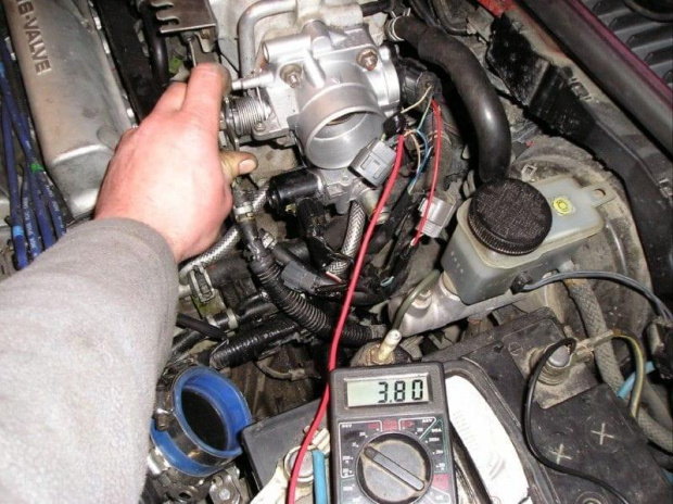

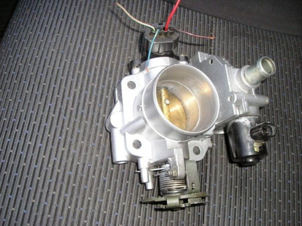

MIRU napisał(a):Przepustnice założysz, wałków nie wiemKiedys sie bawiłem i jakos nie odczułem zeby cos dalo...Tylko wtyczke musiałem przerobić od TPS'u z tego co pamietam...dawno było
jakas kablomania...
ale jest rożnica w srednicy miedzy nimi??
