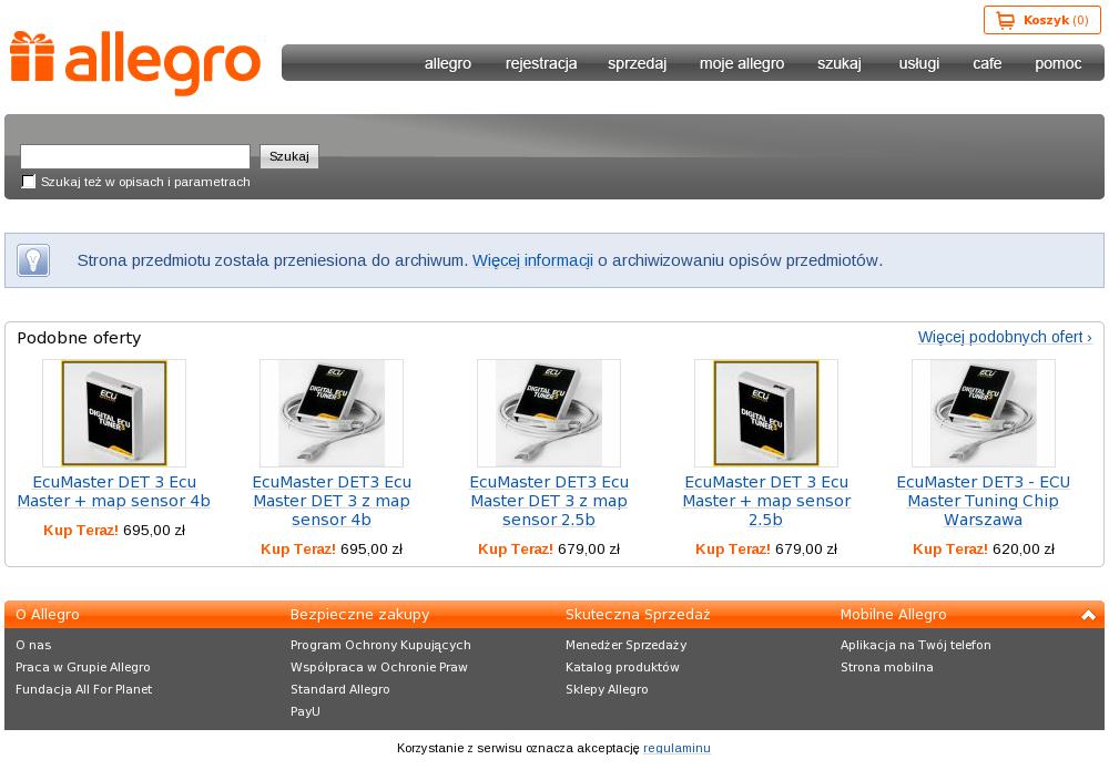

BILON napisał(a): ile kosztuję det3
np.
http://allegro.pl/ecumaster-det-3-ecu-m ... 96130.htmlZ resztą piwo podał Ci info, link gdzie można co nie co się dowiedzieć
