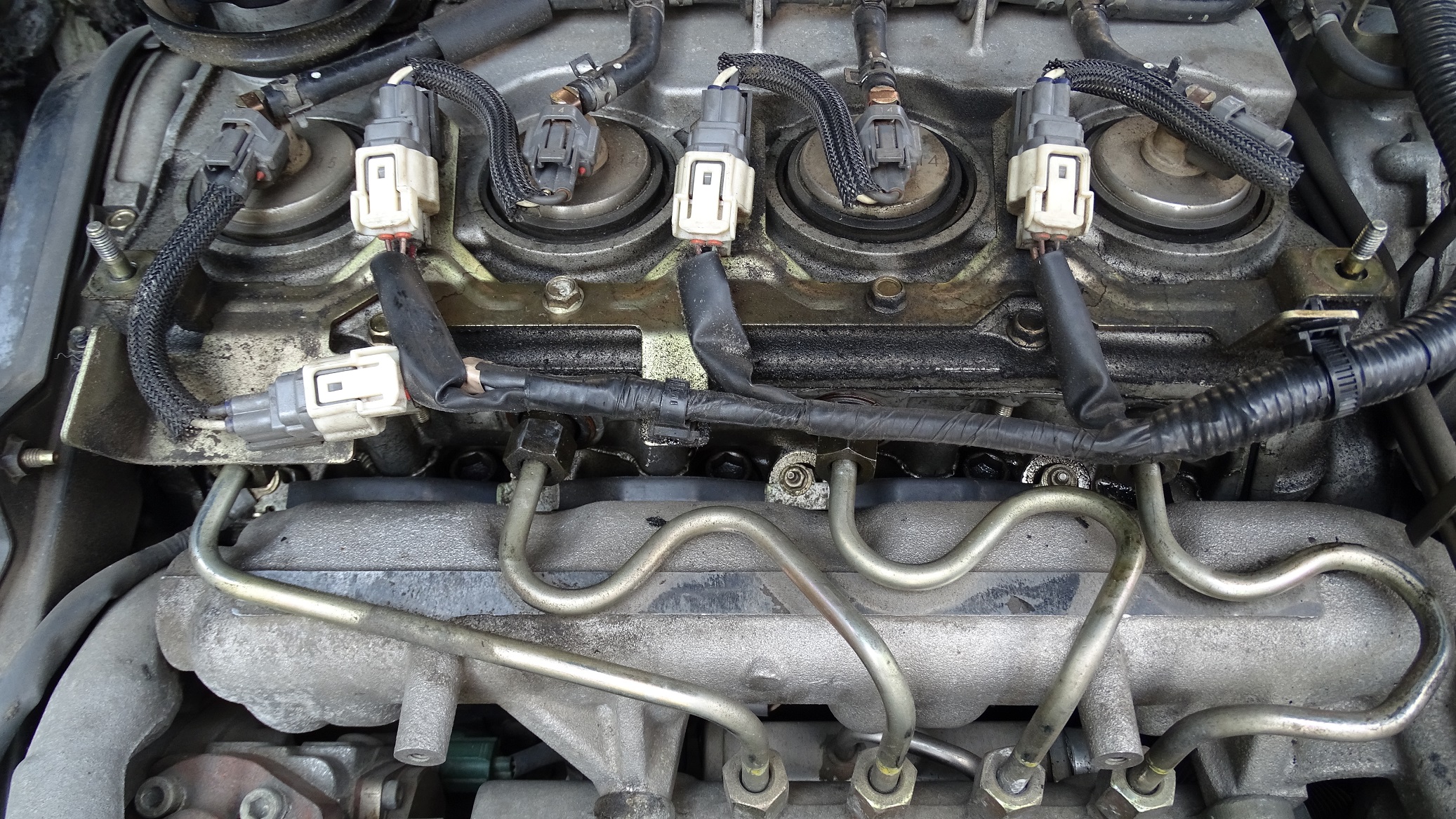

Panowie, chyba jednak fałszywy alarm, aczkolwiek jeszcze się nie cieszę :P dziś trochę pojeździłem w poszukiwaniach wiosennego pleneru i wszystko gra. Po powrocie zdjąłem plastikową osłonę i spojrzałem jak zachowują się wtryski :) moim oczom ukazał się taki widok
to, że delikatnie się poci wiedziałem, bo silnik na dole też jest lekko przybrudzony olejem, ale na szczęście nie ma tragedii :) później spojrzałem jak to wszystko się zachowuje podczas pracy silnika i nawet udokumentowałem krótkim filmem :)
żadnych luzów nie stwierdzam, wszystko jest sztywne (chyba że może Wy coś niepokojącego dostrzegacie), a po odkręceniu korka pojawia się tylko troszkę dymu, który po sekundzie ustaje. Widocznie te dzisiejsze kilkadziesiąt kilometrów dobrze zrobiło i (chyba?) winna była para wodna, która się zgromadziła od jazdy po mieście <oczy> jednak w poniedziałek i tak dla świętego spokoju Madzia odwiedzi warsztat na dokładny przegląd serca <oczko> będę chciał, żeby mi zrobili kalibrację wtryskiwaczy :) c.d.n... <oczko>

dziś zalałem prawie 40 litrów vervy (żeby było do pełna), dolałem dodatku stp do diesla i zobaczymy jak teraz będzie się zachowywać <oczko> dobrze że ściągnąłem tą pokrywę i spojrzałem na pracę silnika, bo to mnie uspokoiło <ok>

jesteśmy po wizycie u mechanika i nakazuje się co następuje :P otóż cały układ spalania jest... brudny :| nie wiem jakim cudem, skoro filtr paliwa zmieniam co rok <oczy> poza tym podobno nic się nie dzieje... Tylko to dymienie spod korka (które jednak słabe, ale jest) mnie męczy, na co mechanik mi powiedział że w silniku mogą być jakieś przedmuchy <oczy> nie wiem co o tym myśleć <co?> macie jakieś pomysły/sugestie? Po zabiegu z wtryskami może odmę jeszcze sprawdzę :> a odnośnie brudu w silniku – w maju umówię się na czyszczenie (już pewnie po zlocie), które polega na wprowadzeniu jakiegoś płynu. Koszt takiej operacji waha się w okolicach 500 zł. Wtedy też zostanie wymieniony filtr paliwa i odbędzie się kalibracja wtryskiwaczy <oczko> zobaczymy co się będzie działo po tym czyszczeniu <oczko> no i żeby nie było samego tekstu to może jakieś zdjęcie "demo" wiosny <diabełek>

Ja tam obstawiam to dymienie spod korka na zapchany / zasyfiony smok olejowy.
