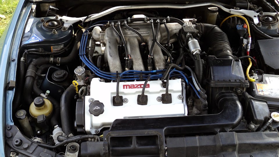

Postprzez freezoneq » 14 wrz 2014, 18:01
Odwiedziłem Piotra przy okazji dzisiejszego spota. I cykłem zdj bo prace zaczęte :P I bardzo miła niespodzianka... pomalowane pokrywy. Dla mnie bomba bo się nie spodziewałem. Dzięki za niespodziankę :P Generalnie trochę szlamu i pełno nagaru tu i tam, niech wypowie się Piotr bo mnie to ominęło.
A to było w układzie chłodzenia. Zupa wręcz :

Postprzez freezoneq » 16 wrz 2014, 15:15
Będzie płukanie układu na 99%. Przy następnej wymianie oleju płukanie silnika, bo po tym mineralnym jest meksyk. Dobre wieści bo przegub wew. jest okej, łożysko podpory do wymiany, już w tamtym tyg kupione przez Piotra. A jutro do odbioru amortyzatory na tył, osłony i odboje poli..
