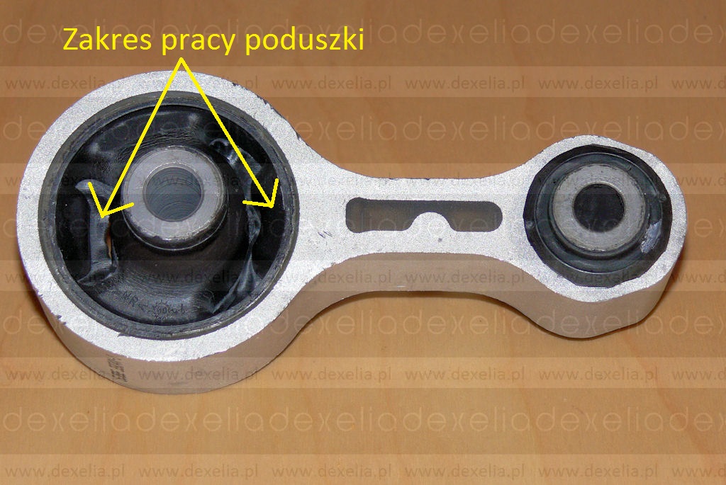

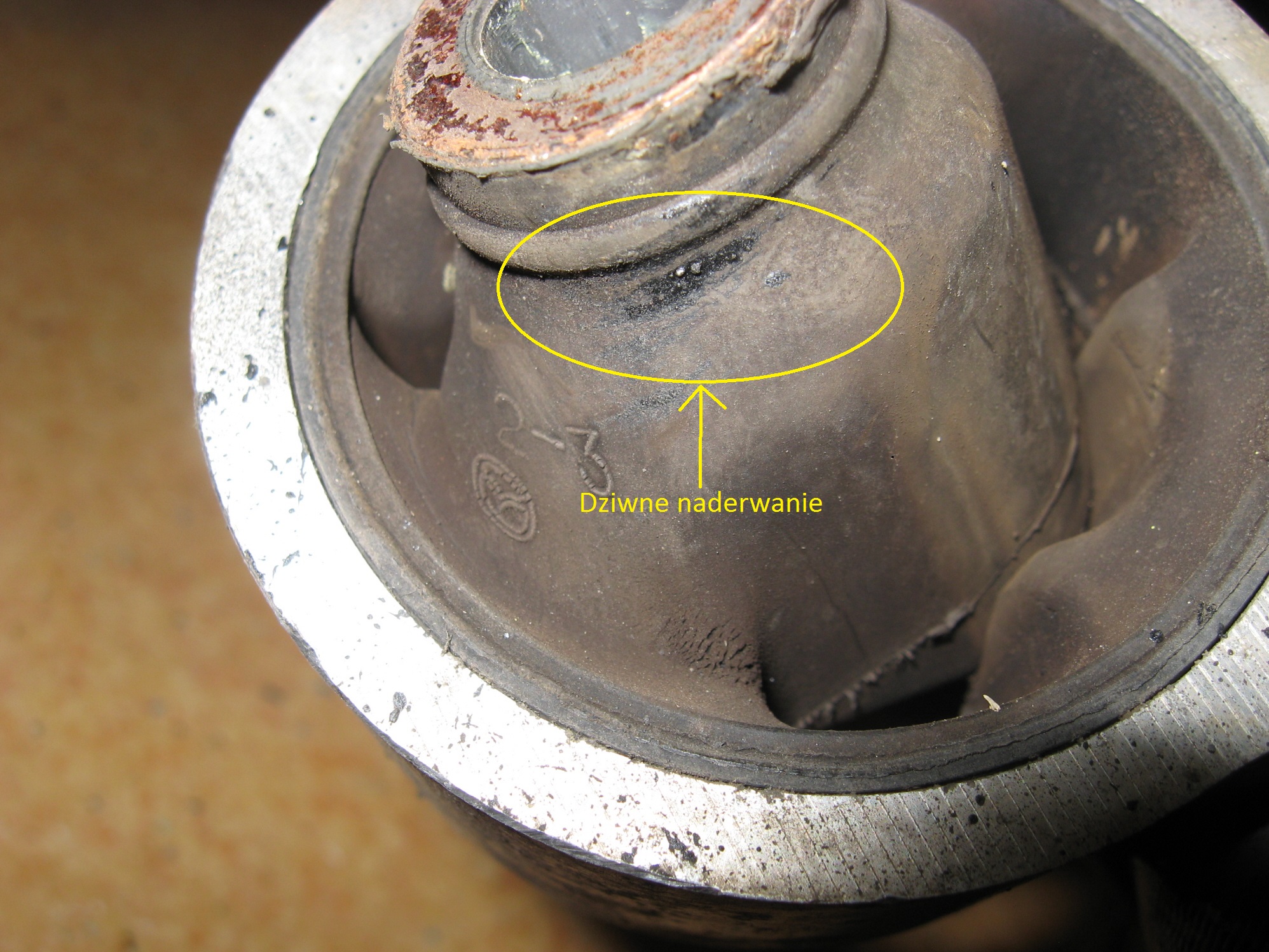

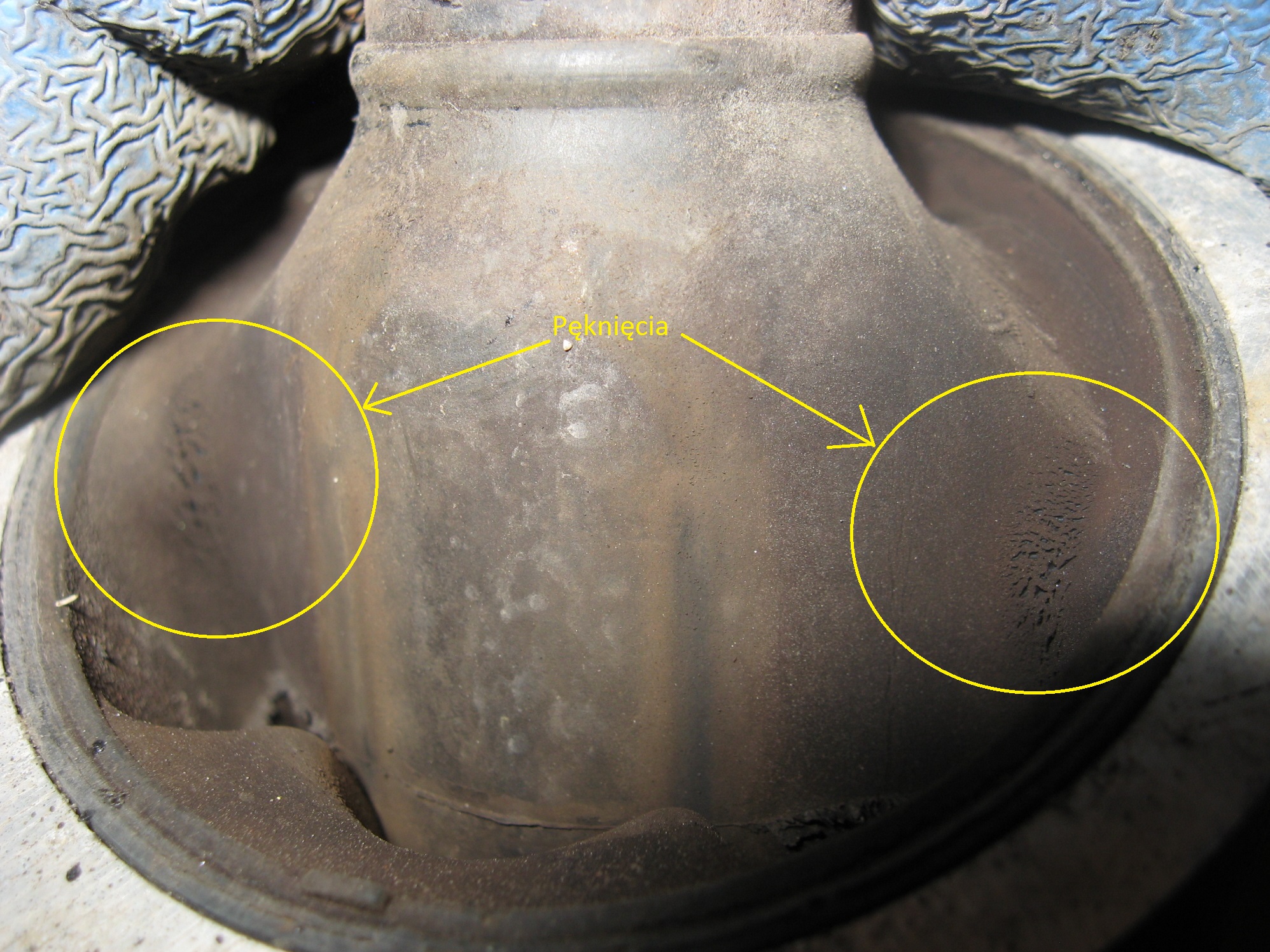

Witam,panowie próbuję naprawić przyczynę dziwnej pracy sprzęgła,którą już kiedyś opisywałem w swoim wątku.chodzi mi o dziwne walenie w podłogę podczas ruszania na niskich obrotach silnika.Nasila się ten efekt przy niskich temperaturach i wilgotnym powietrzu.I właśnie tu jest zagadka,bo podejrzewam jedną z przyczyn środkową poduchę silnika (bo to ona uderza bo kończy jej się zakres pracy),ale pytanie dlaczego czy dlatego że jest naderwana,pęknięcia widoczne na zdjęciach,czy została naderwana przez wadliwe działanie sprzęgła,które nasila się przy niższych temp.Jak sądzicie czy Waszym zdaniem ta poducha jest do wymiany?

hej, też mam problem z ruszaniem. Myślałem że to przez brak wyczucia, ale problem znika wraz ze wzrostem temp. silnika. Poducha nie wygląda źle, raczej to nie to.
